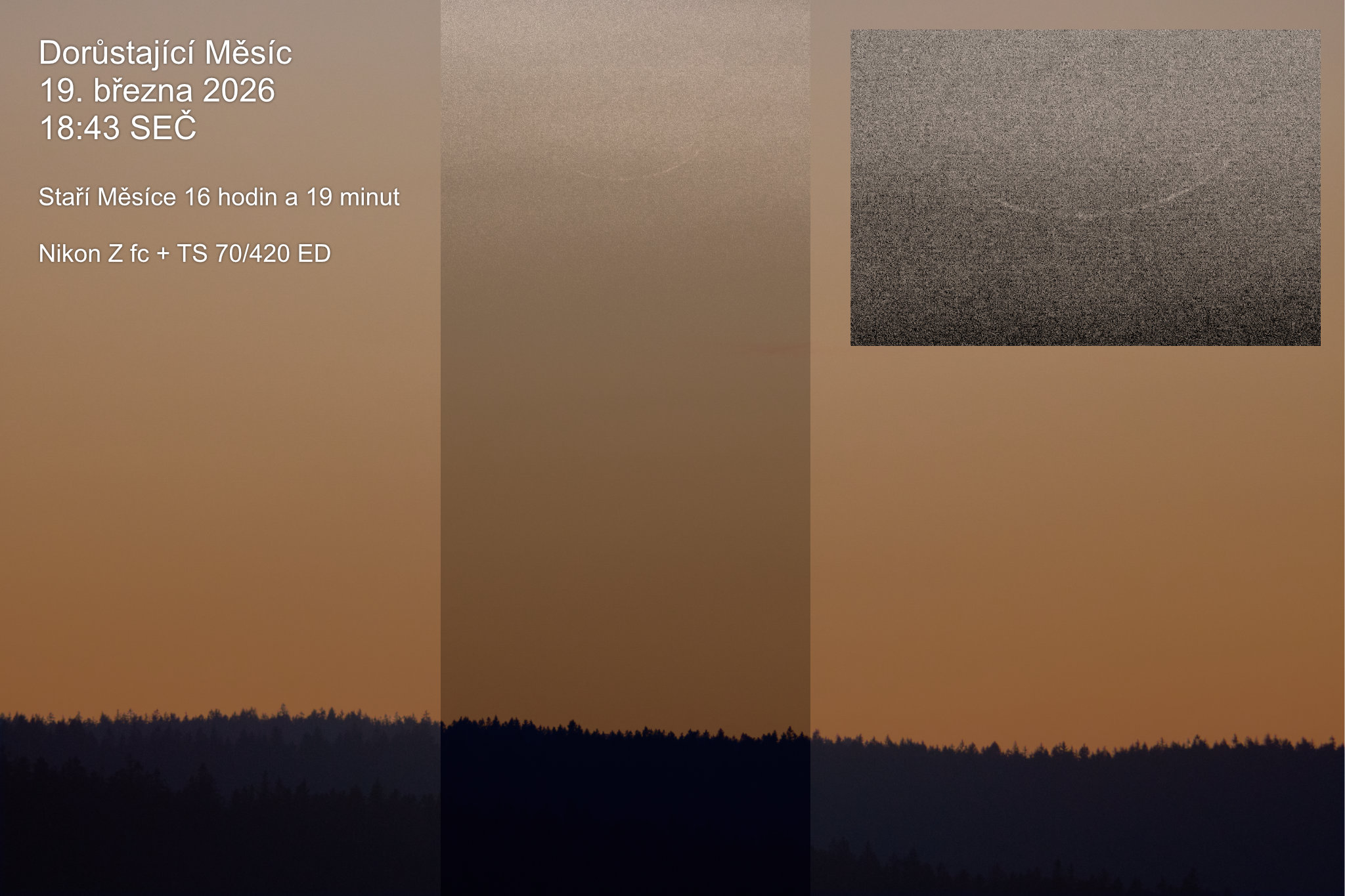

Dnešní úlovek, stáří 16 hodin a 19 minut. Pouze fotograficky, vizuálně okem ani triedrem 8x30 jsem ho zaznamenat nedokázal…
- moon.jpg (323.43 KiB) Zobrazeno 342 x
- Stanislavxyz
- Příspěvky: 1329
Re: Mladý Měsíc
Super úlovek! Gratuluju!
