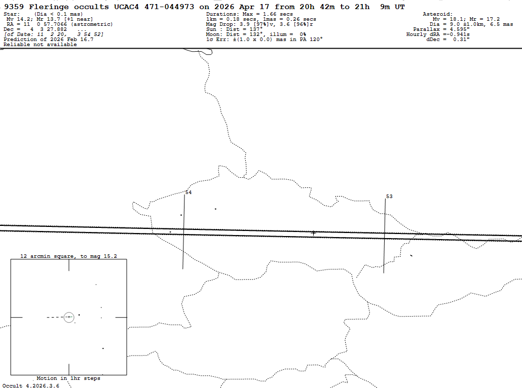

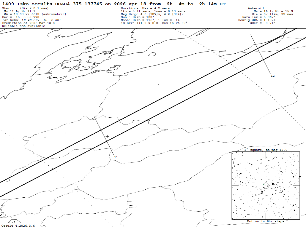

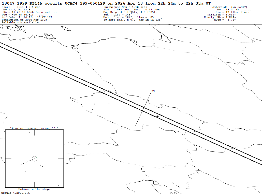

Do termínu jarního MHV 17. - 19.4.2026 v Zubří se trefily hned tři zákryty s pravděpodobností 99%+. Přikládám mapky se všemi potřebnými údaji a vyznačenou polohou Zubří.
Když je srovnám podle pozorovatelnosti:
1) (1409) Isko 18.4.2026 v 02:10 UT, výška 20° v azimutu 151. S jasností hvězdy 11,6 mag, poklesem 4,5 mag a délkou trvání 4,2 s by to mohl být docela pěkný úkaz pro chytré dalekohledy i pro vizualisty.
2) (18047) 1999 RP145 18.4.2026 ve 22:29 UT, výška 25° v azimutu 208°. Jasnost hvězdy 13,1 mag, pokles 4,9 mag, délka trvání 1,1 s. Tohle by mohlo být pro vizualisty s minimálně 30 cm dalekohledem (a těch bude na pozorovací louce určitě dostatek ;) )
3) (9359) Fleringe 17.4.2026 ve 20:53 UT, výška 44°, azimut 189°. Jasnost hvězdy 14,2 mag, pokles 3,9 mag, délka trvání 1,66 s. Tenhle už bude chtít citlivou kameru a dalekohled s průměrem alespoň 15 cm.
Tak snad z toho něco vyjde.

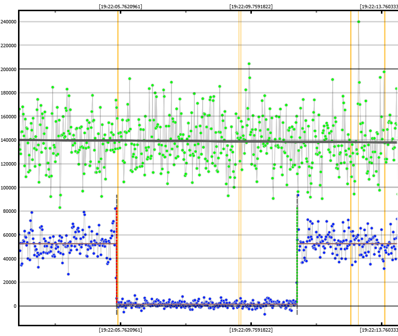

Na severu se zdařilo, i když byl problém těsně před zákrytem zaostřit i na Denebole. Trvání zákrytu cca 3,5 s

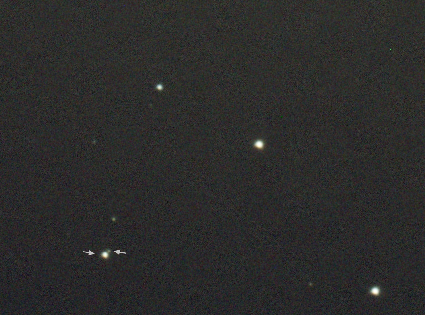

Tý jo Milane super! Já naočkoval žáka z astrokroužku a společnými silami s J. Polákem máme taky data. Podle videa i podle Tangra to v Rýnovicích bylo už jen 2,8 sekundy! seeing byl strašný. Já nakonec nestihl ani snímat video, ale po zákrytu si cvakl aspoň planetku u hvězdy.
