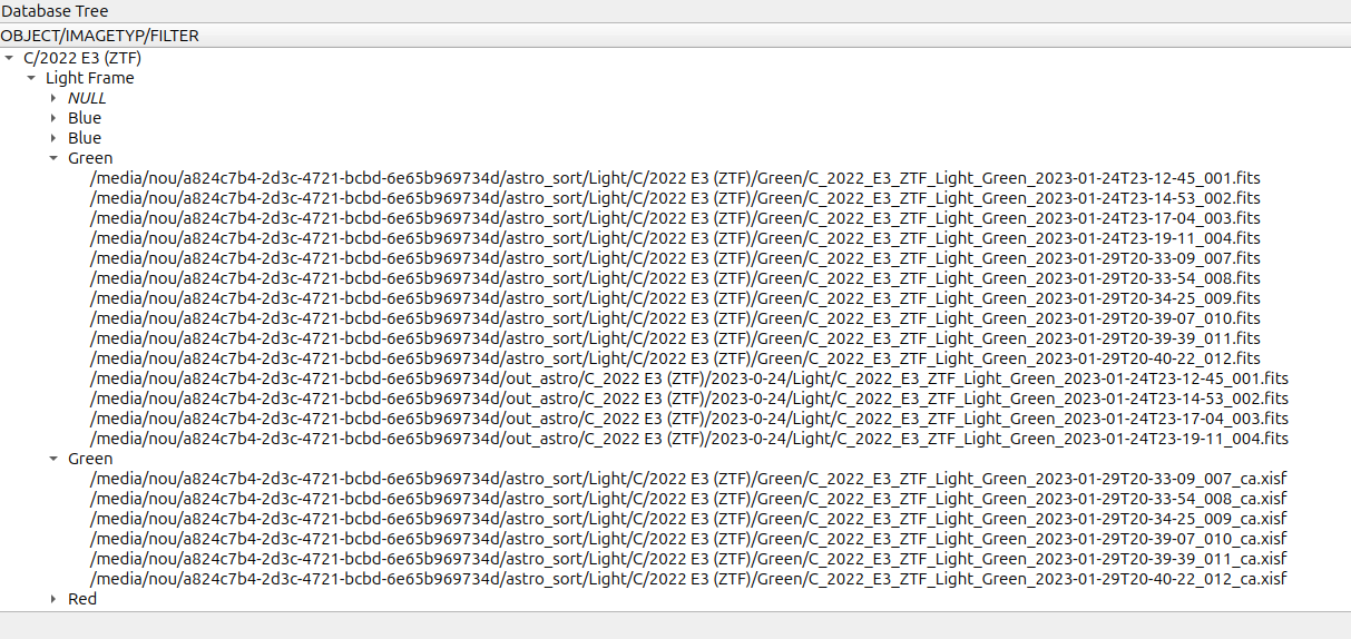

Ja taký nástroj na organizáciu snímkov programujem. https://nouspiro.space/?page_id=206
Najnovšie pracujem na konfigurovateľnej stromovej štruktúre ktorá zobrazí súbory zoskupené podľa FITS keywords.
Aktuálna verzia vie filtrovať a hľadať v FITS keywords takže si človek vie vybrať napr Flats z 2024-08 cez Green filter.
- Snímka obrazovky zo dňa 2026-03-21 19-42-47.png (301 KiB) Zobrazeno 384 x
