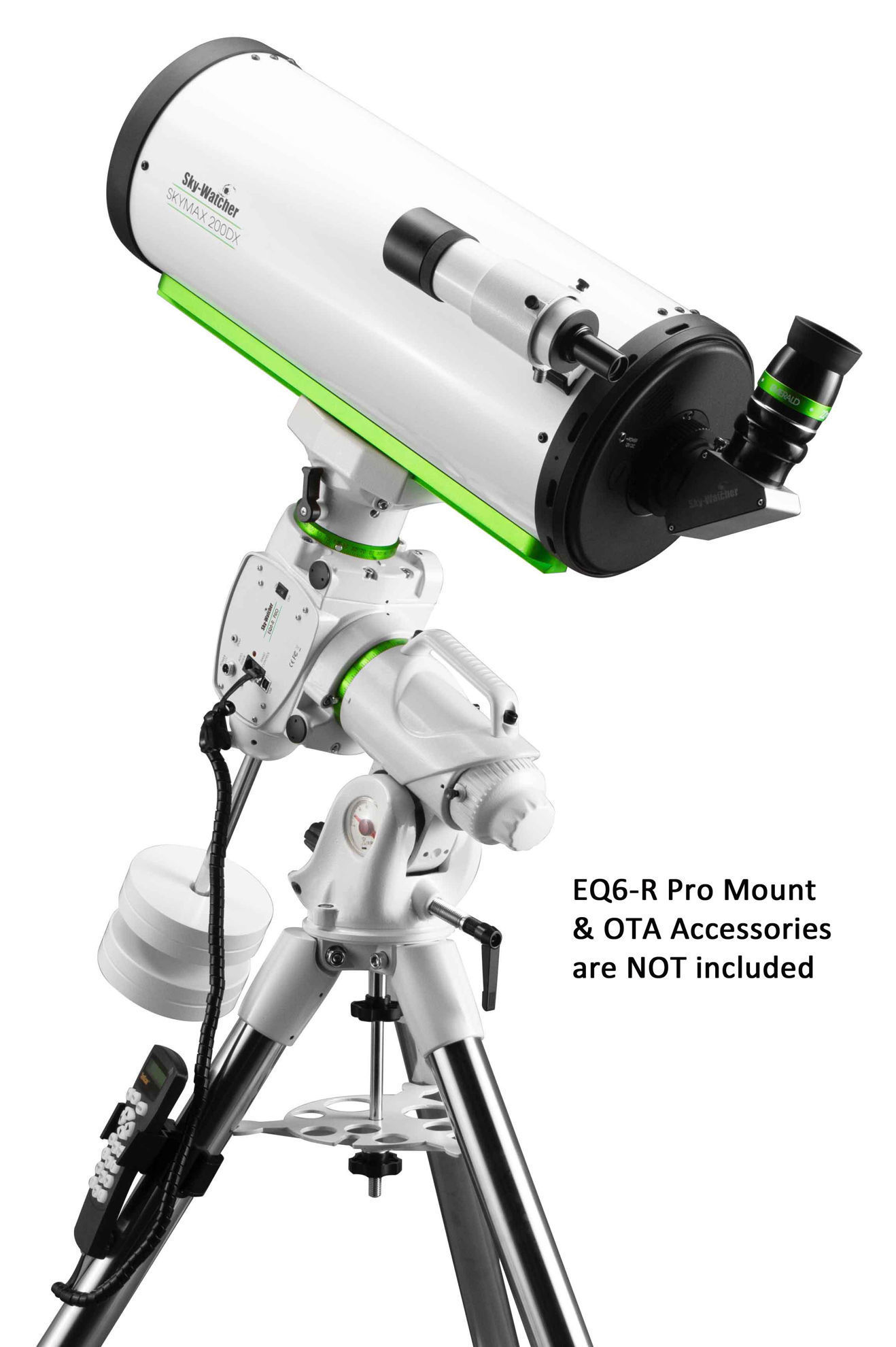

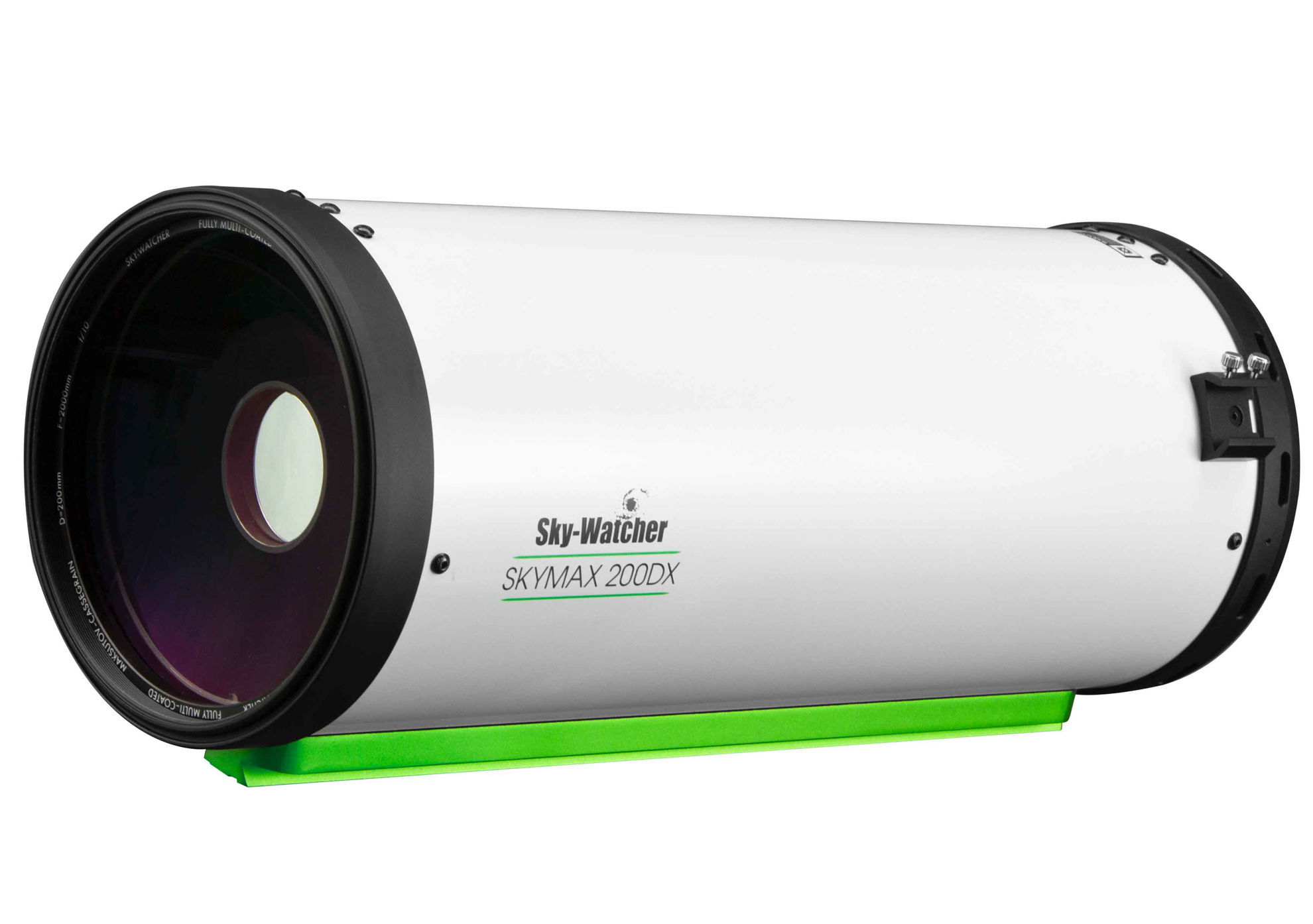

Novy Maksutov-Cassegrain od SW: https://www.apm-telescopes.net/en/skywa ... -200dx-ota
Predaj by mal zacat v lete 2026.

Na CloudyNights je ohledně tohoto nového maksutova poměrně dlouhá diskuze. Většina se shoduje v tom, že opticky bude velmi kvalitní, ale váha 12 kg není na ten průměr zrovna přívětivá. Nejde o přímé pokračování stávající řady SkyMax.

Pokud nebude ten Sky-Watcher výrazně lepší, bude ho ta hmotnost dost penalizovat. Přeci jen při tom průměru je těžiště už hodně daleko od uchycení… slušela by mu vidlice.
