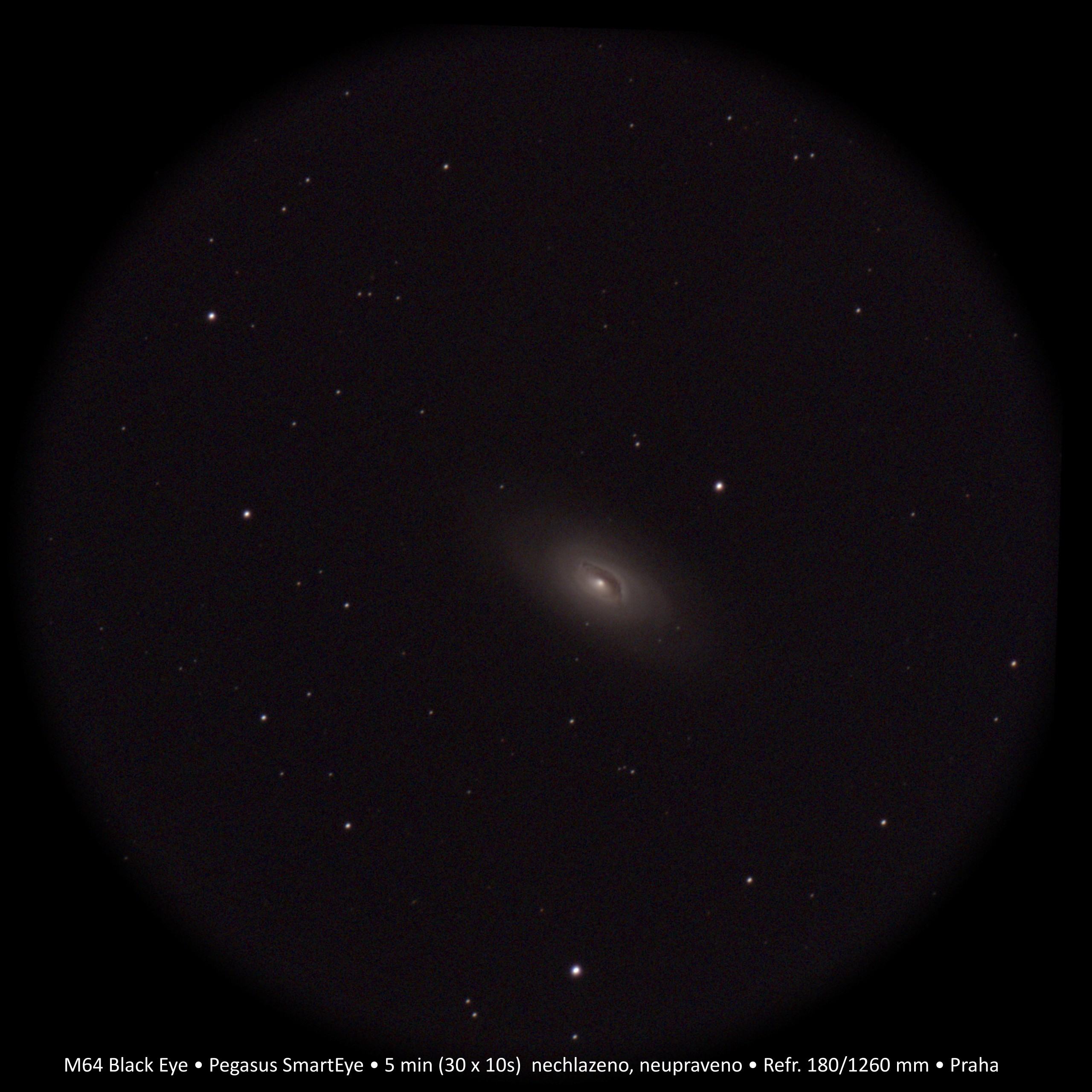

Dorazil SmartEye (IMX-533C), tak sem dávám fakt první pokusy neupravované:
- refrák 180/1260mm F/7, bez reduktoru, bez filtru
- (ne)chlazení na 10°C (venku bylo okolo 2° a rosa jako....)
- azimutální montáž
Stackovaný snímek se dá stáhnout do zařízení a ukládá se ve stavu jako na displeji. Měl jsem staženou saturaci barev, takže to vypadá skoro nebarevně.
Velikost zobrazeného pole je cca 31´, což odpovídá pro daný dalekohled přibližně pohledu do 8mm okuláru se ZZP 82°(cca 160x) nebo 13mm okuláru se ZZP 50° (klasický plössl - 97x).
Bylo to první světlo, takže fíčury jako propojení se SkySafari jsem zatím nezkoušel.
