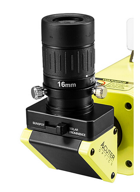

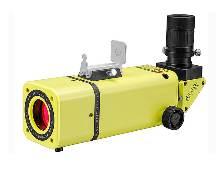

Společnost Acuter Optics (Synta Optical) představila malý sluneční teleskop ST LUMA-X 40ED. Používá osvědčený etalon s aperturou 40 mm, umístěný před 40 mm ED objektivem s ohniskem 250 mm. Oproti předchůdci Acuter Phoenix 40/400, umožňuje pozorování slunečních skvrn mimo pásmo H-alfa s pomocí přepínače na blokačním filtru a pravděpodobně také přeladěním etalonu mimo pásmo H-alfa. Teleskop je 275 mm dlouhý, s hmotností 1.9 kg je to opravdový mini :) . Ke koupi v polovině června:
