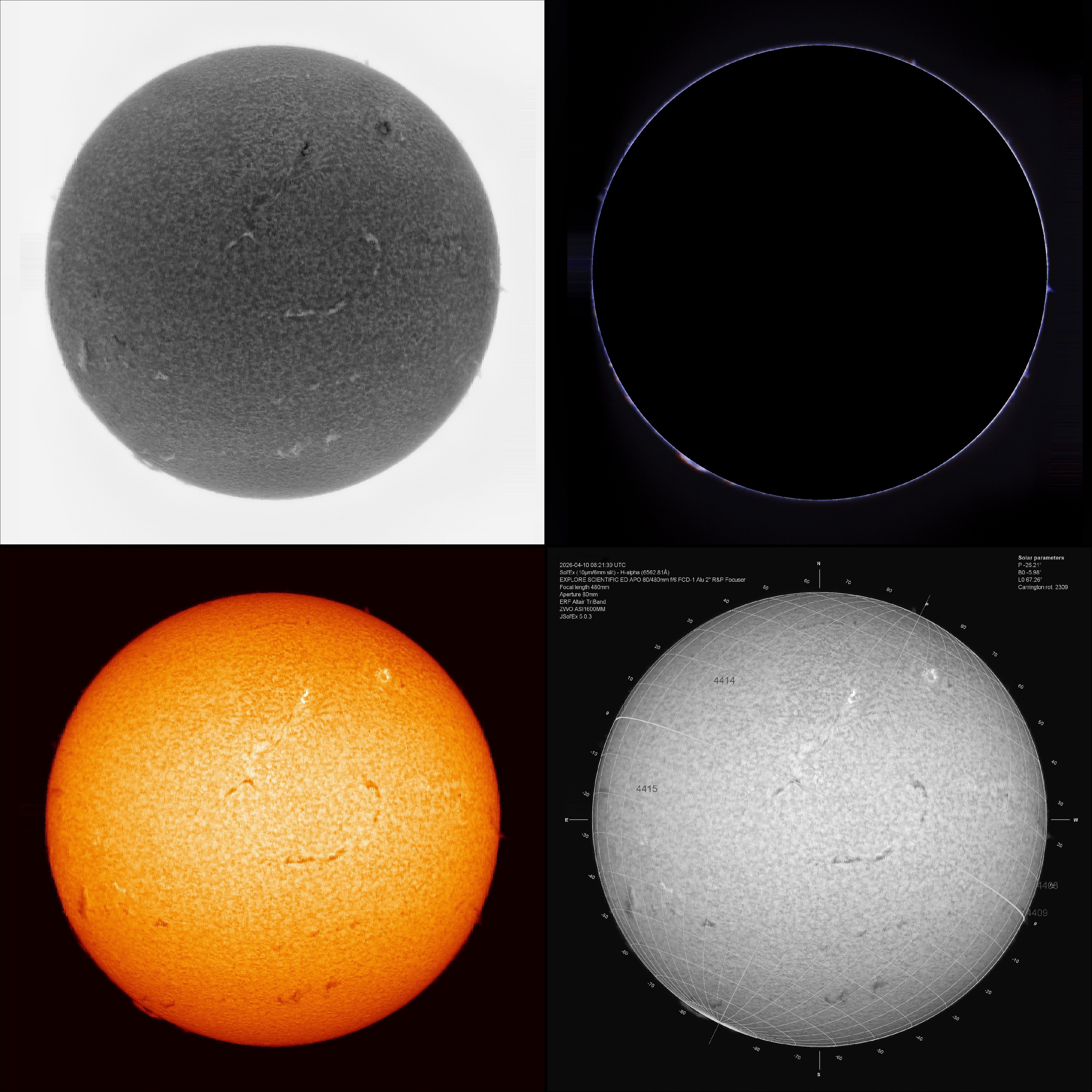

midars
Příspěvky: 1275
Bydliště: Hlučín
Věk: 71
Re: Slunce SHG - SunScan & Sol'Ex
#22
Příspěvek od midars »
Dnešní pokus - seeing byl proměnlivý mezi 2-3ArcSec.
