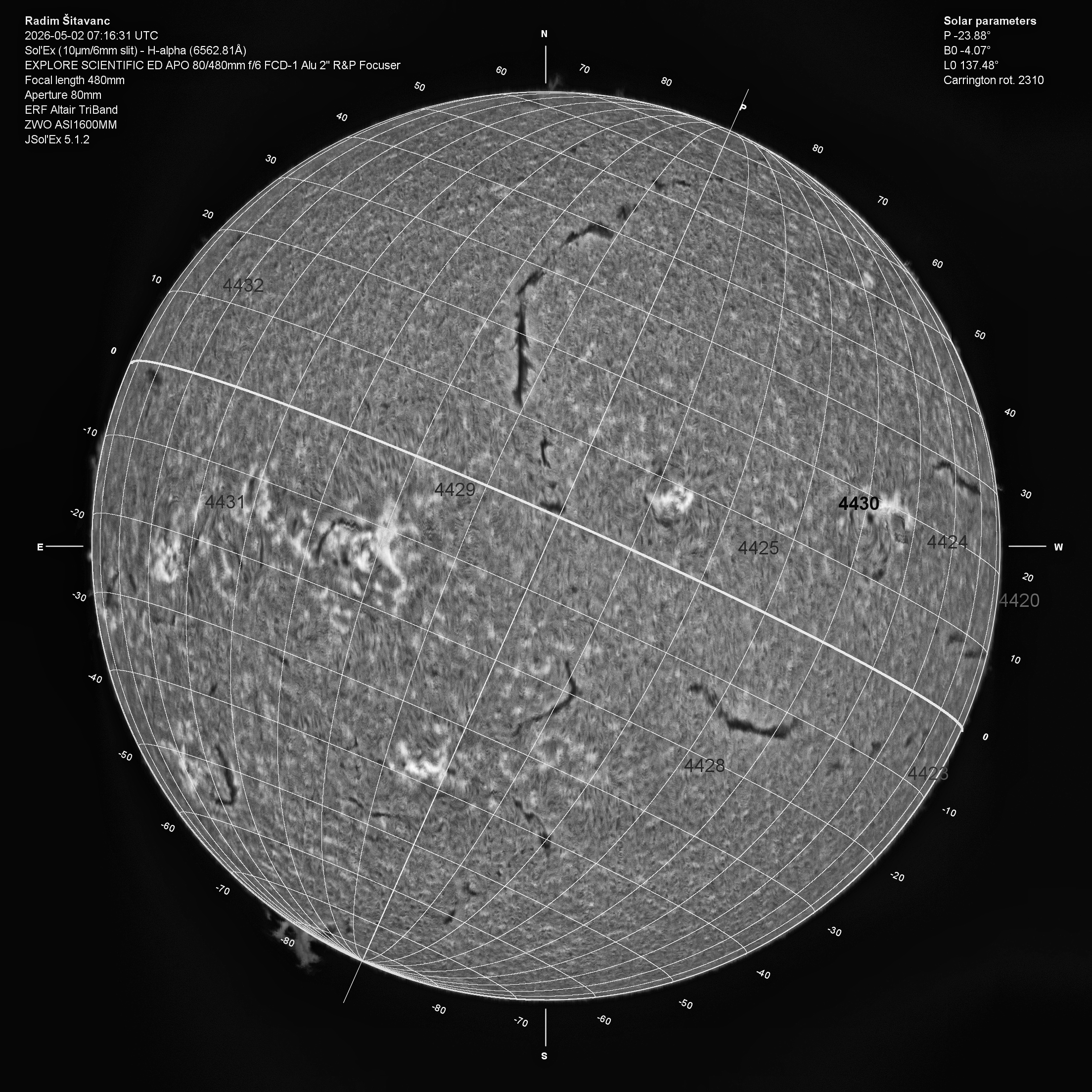

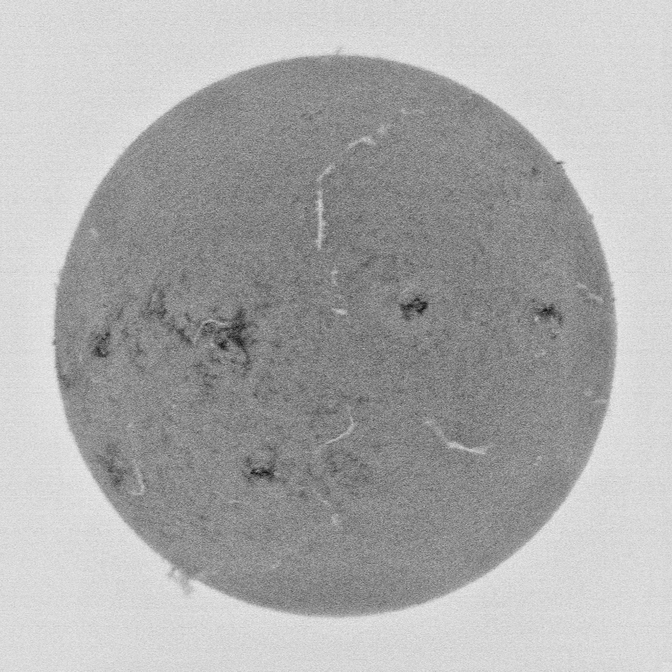

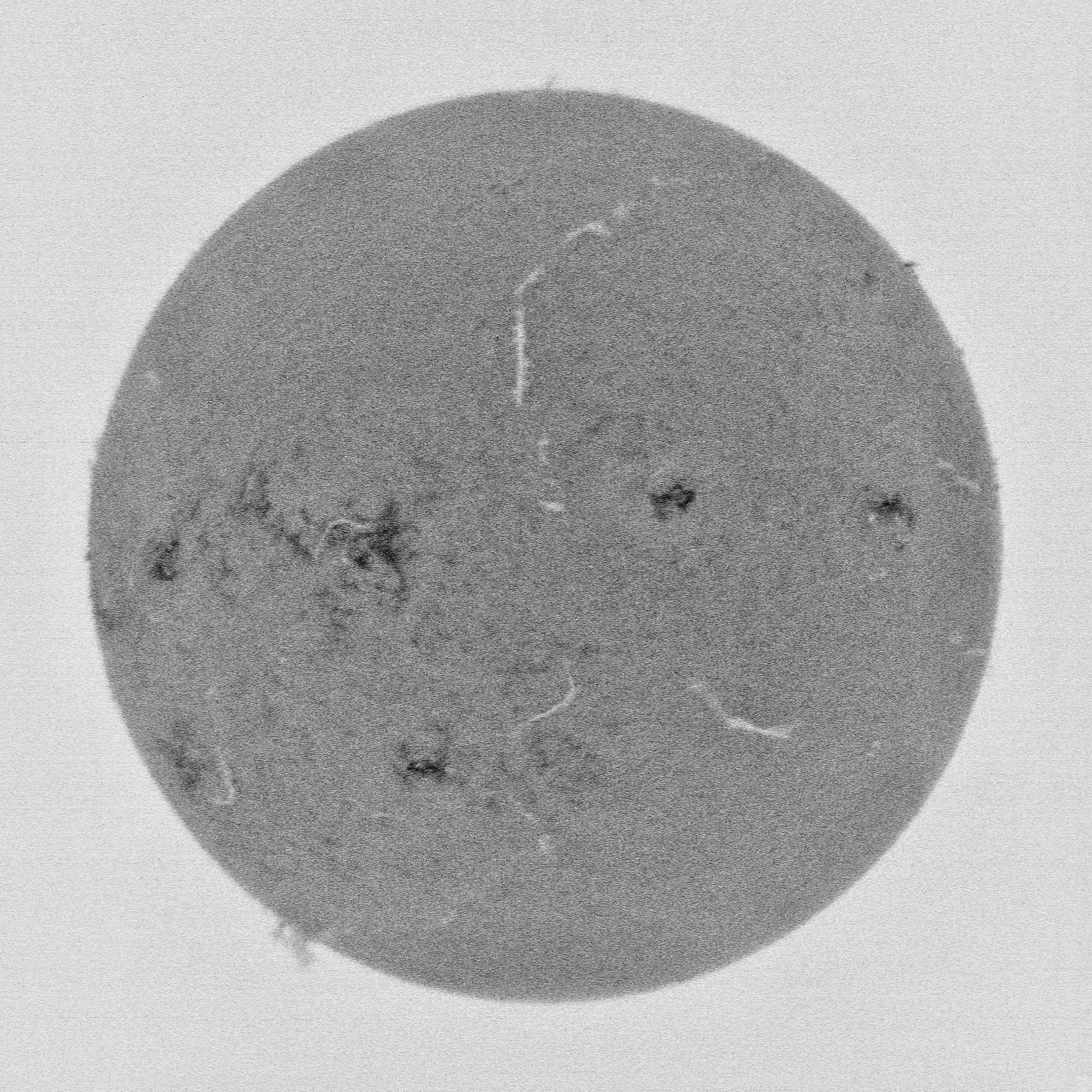

Ráno byl chvilkama lepší seeing, tak jsem pokusničil se Sol'Ex v Hα a následně se učil s programem JSol'Ex
Snímek obrazovky 2026-05-02 093336.png (2.6 KiB) Zobrazeno 609 x
s dokumentací
Doppler rotace
a obarvený
Naposledy upravil(a) midars dne 02. 05. 2026, 10:57, celkem upraveno 2 x.

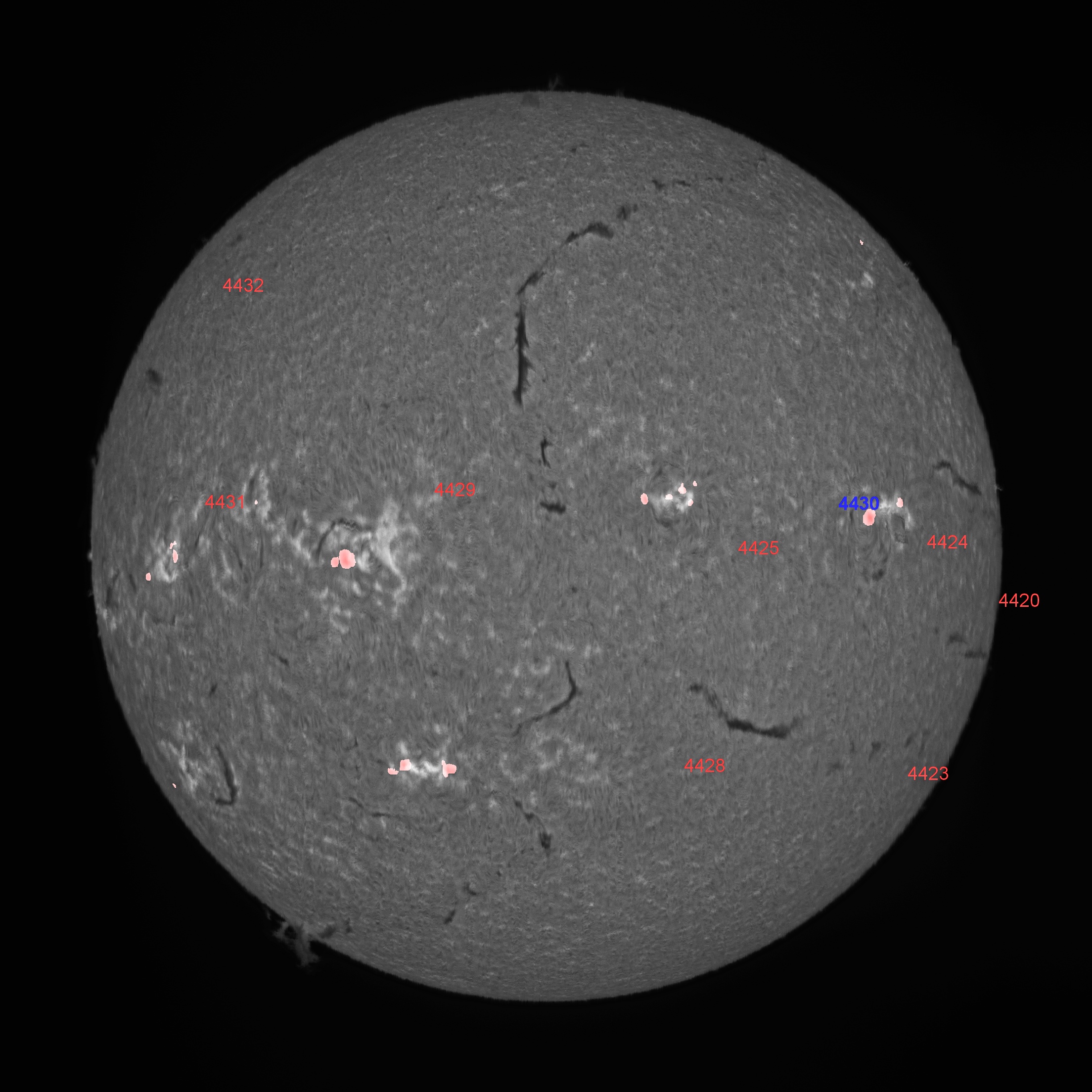

Příspěvek od midars »
a aktivní regiony detekované JSol'Ex
Modrá: Štítky pro oblasti, které JSol'Ex sám detekoval pomocí svých vnitřních algoritmů.
Červená: Štítky doplněné dle databáze NOAA, které software na snímku automaticky nedetekoval (např. kvůli nastaveným prahovým hodnotám)

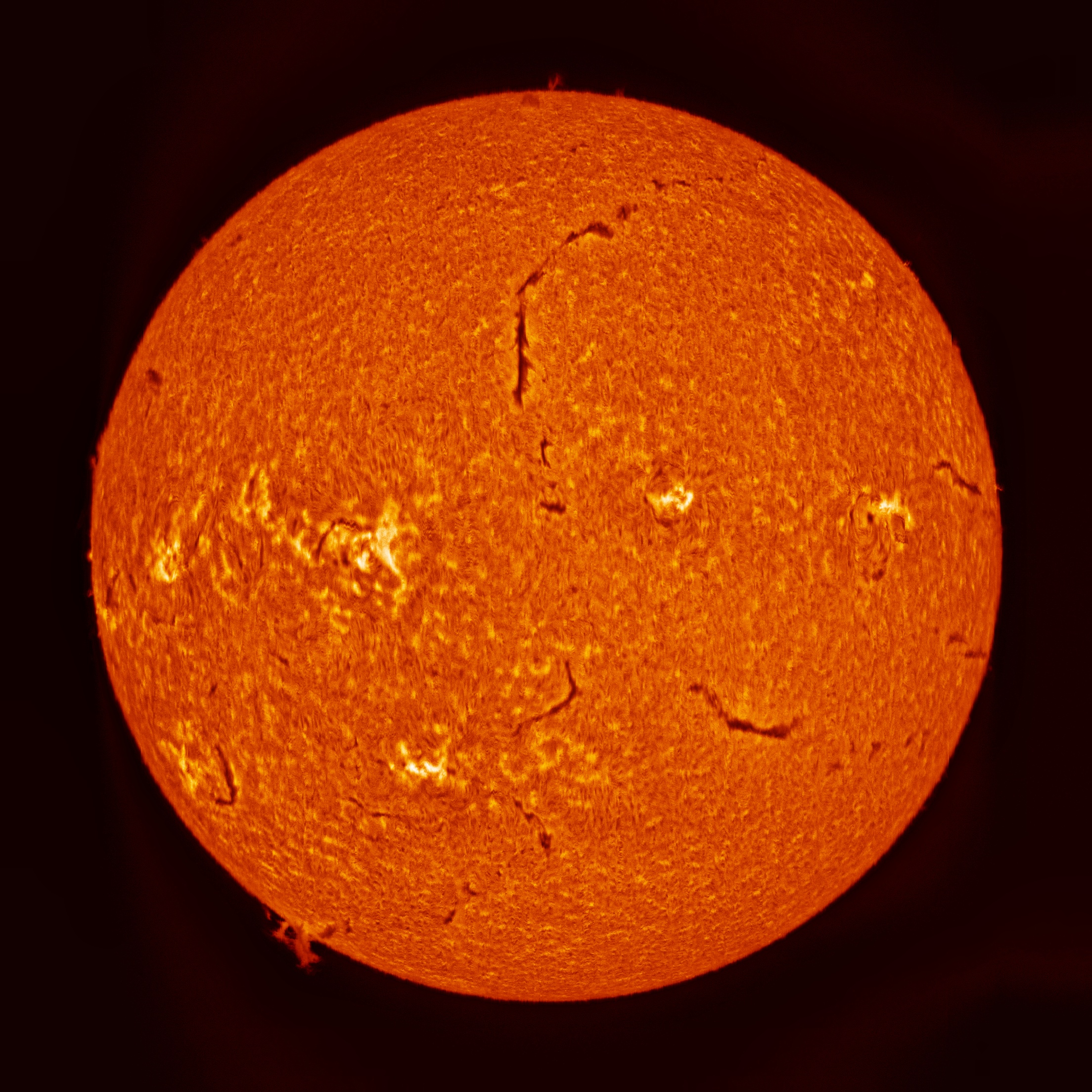

Dík za pochvalu :oops: . Pomalu pronikám do tajů spektroheliografie. Protože používám na vstupu Altair TriBand ( před štěrbinou ještě ND 0.9), tak můžu už jen Ca. Zkusil jsem folii Baader foto 3.8 ( širokopásmově), ale to jsem měl už strašně dlouhé expozice ( při Gain=452, Exposure=23,9140ms) to už bylo "spláclé" a při korekci to pak udělalo vodorovné "strie" viz obr a strašně to šumělo).
Standardně pro Halfa jsem použil Gain=0, Exposure=5,7820ms ( podle histogramu na 95%), ale asi by to chtělo ND 1.8 ( a přidat gain), abych se dostal na vypočtených optimálních 9ms při rychlosti 8x.

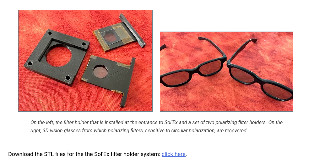

Chtěl bych zkusit Zeeman ( magnetogram), ale nevím co dát na vstup ( pro rozumnou expozici pro 6301Å) a pak "zbastlit" tu polarizaci před stěrbinou. Sestava podle kapitola 16. z Filtr Baader 2408343 polarizační plus před to Edmundoptics 25 x 25mm, λ/4 Retarder Film ( pokud jsem to dobře našel), aby se s tím dalo snadno manipulovat dát film do šuplíku do 3D vytištěné vložky.
Poradíš jak na to :idea:

Astro-folie 3.8 už je na pozorování SHG opravdu hodně "tmavá". Na mém SHG mám před objektivem fotografický neutrální šedý filtr Hoya ND16 (ND 1.2, průměr 67mm) a před štěrbinou IR/UV cut filtr, abych si teplem nepoškodil šterbinu. Místo drahých polarizačních filtrů používám na snímání Zeemanova jevu kruhové polarizační filtry z brýlí pro 3D kina: https://www.nc.cz/pasivni-3d-bryle-pola ... 30665.html. Ty se vkládají za IR/UV cut filtr. Tak, jak to popisuje Christian Buil v uvedeném odkazu. Nevím, co máte za kameru. Nebál bych se nastavit zisk kolem 100 (max 200). Size se trochu sníží dynamický rozsah, avšak poměr signál/šum bude i pro expozice ~10ms dostatečný.
Mam vytištěnu "první" verzi Sol'Exu, ke které lze na 3D tiskárně dotisknout adaptér pro vkládání polarizačních filtrů - viz váš odkaz na kapitolu 16 (a obrázek níže). Na magnetogramy je potřeba víc než dobrý seeing - zpracovávají se dvě videa, resp. 4 snímky z nich získané. Mezi pořízením videí uplyne pár sekund nutných k ruční výměně filtru. Pokud se seeing pro nasnímaná videa výrazně liší, je výsledek zpracování spíše pro kočku.
