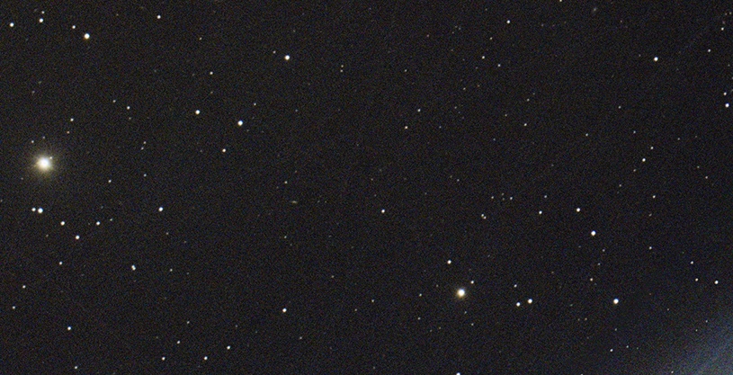

Dovoluji si ještě požádat o radu a tentokrát rovnou přidávám link na data, není toho moc jen minimální množství 8 Light, Master dark flat bias.
Hledám řešení problému v pozadí snímků a potažmo prosím o screen nastavení Rejection pro lepší odstranění Starlink stop, je-li jaké.
V pozadí mám po složení snímků vždy divné mapy - flíčky tmavší a světlejší - jedno jestli to jen strečnu STF funkcí nebo až na závěr přes křivky, vždy to tam je a určitě jsem to tam neměl vždy. Možná se něco změnilo v samotném Pixinsight a já dělám stejné postupy a stejné chyby. Prosím o kontrolu vašimi postupy.
Zde náhled mých snímků po strečnutí. Je vidět jak neodstraněná stopa přes použití rejekce tak ty flíčky. Je i vidět, že jsou vždy ty tmavší plošky na stejném místě.
Odkaz na data (asi 460 MB): https://e.pcloud.link/publink/show?code ... aKEyJkdlM7
Flat jsem fotil jednou lednový na zeď podruhé březnový s nasazenou flatbox deskou, v obou případech stejný výsledek a dříve nebyl s flaty problém. Dark použil jsem dva roky starý i úplně nové. Opět žádný rozdíl.
Pokud vás k tomu pozadí nic nenapadá, zkontroluju zítra jestli mi ASIAir nevypl dithering a jinak nevím. Prosím i o pokus s odstraněním stop družic, jak nastavit rejekce, jde-li to lépe.
A zde pro příklad ve fotce z 24. 10. s kometou 12x60s a nic (přitom prakticky stejné vybavení)
