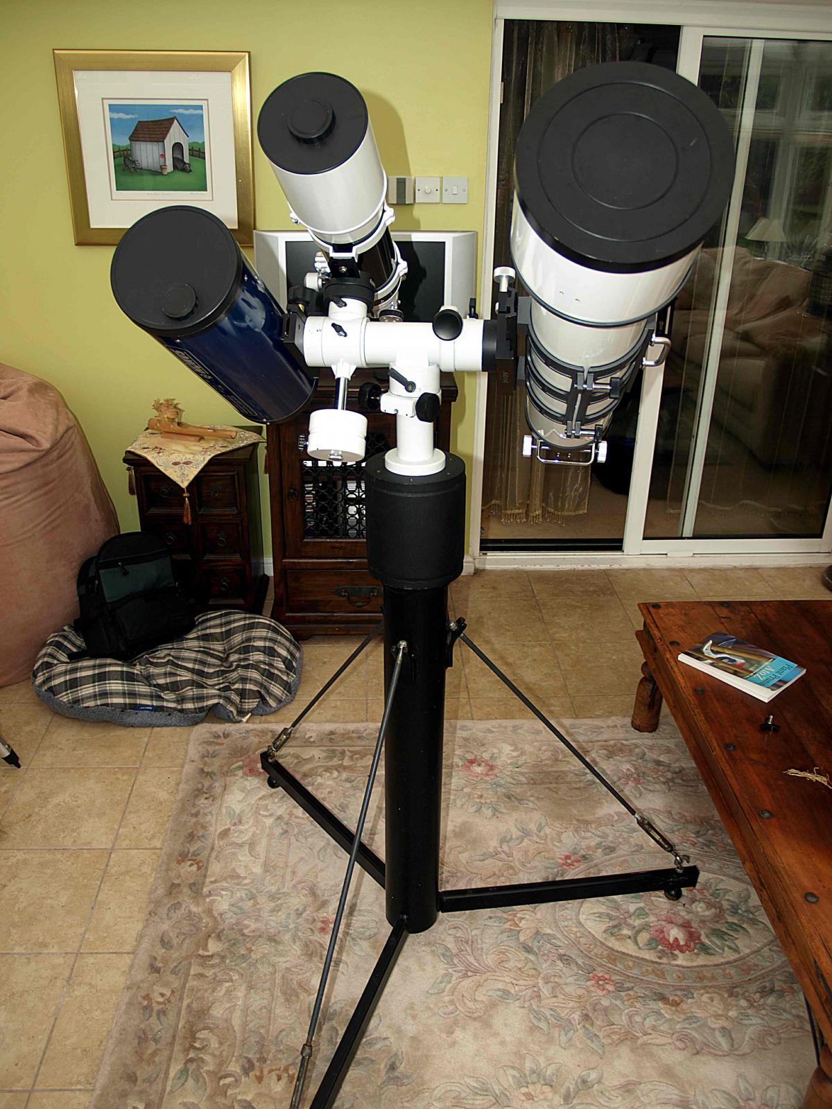

PavelEi
Příspěvky: 34
Registrován: 29. 06. 2007, 16:27
Re: Montáž Alt/Az SKYTEE-2
#25
Příspěvek od PavelEi »
Tyč pro závaží se přehodí z bočního závitu na spodní a doplní vhodným závažím. Pak k tomu prokluzu nedochází.
Foto z netu pro ilustraci :)
