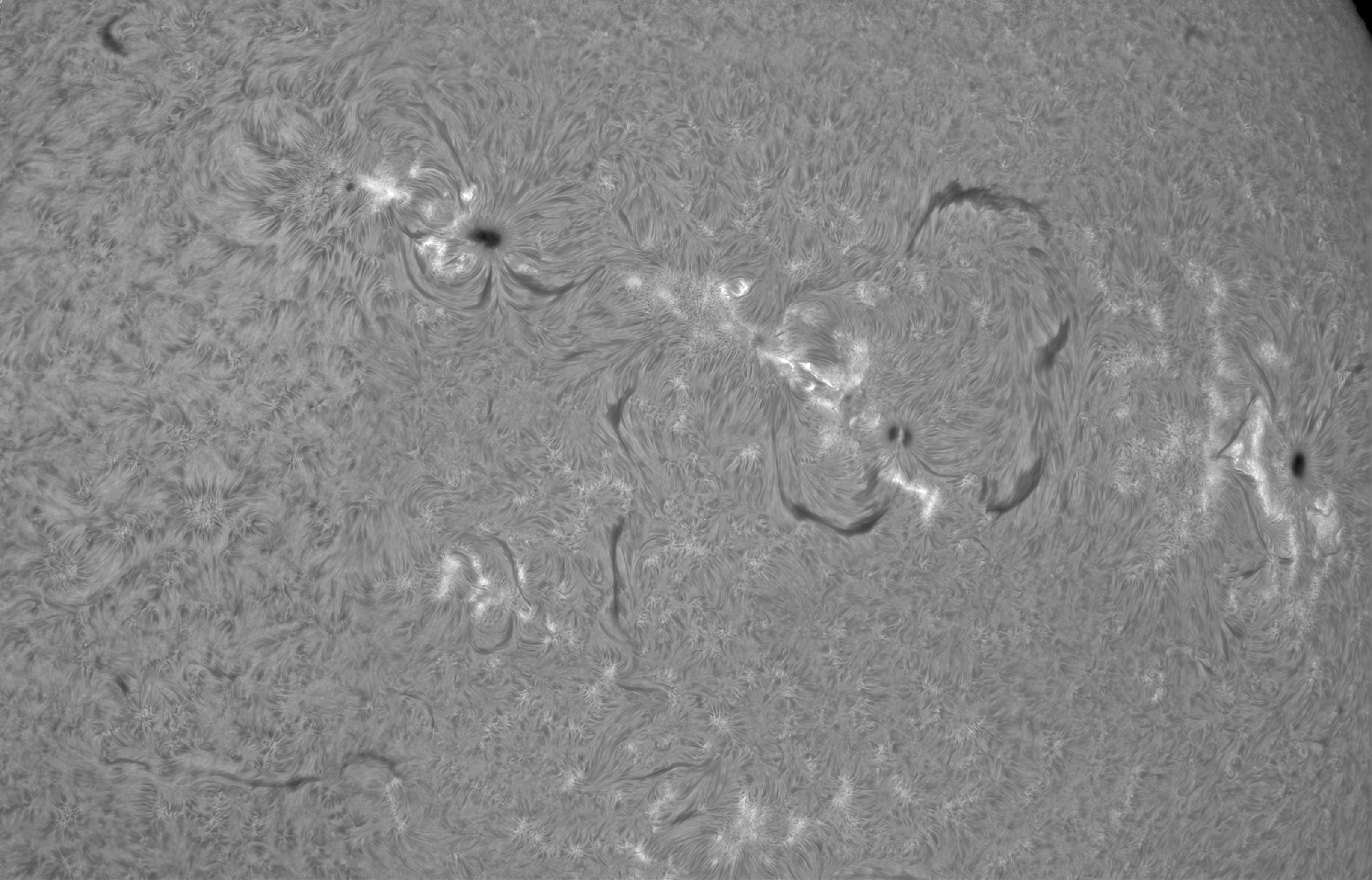

Tady je dnešní ranní celodisk, přešel jsem z ASI1600 na C1-5000, která má menší pixely, i za cenu, že se disk o kousek nevejde a musím to nasnímat na dvakrát. Ale rozlišení je lepší. A až to zpracuji, budou i nějaké detaily přes barlow.
Nepřestává mě fascinovat, jak málo processingu je potřeba, stačí jen seskládat, maličko doostřit, s kontrastem se nemusí dělat skoro nic.
Plné rozlišení zde.
A tady detail přes 2x barlow. Jsou to dvě pole s překryvem, aby se tam vešly všechny aktivní oblasti. Akorát je trochu vidět jiná struktura povrchu. Drcnul jsem si do páčky ladění, a naladit to zpět aby chromosféra měla stejný vzhled se nedá. Budu si tam muset dát stupnici
1/4 pole vlevo má trochu jiný vzhled, jak je posunutá víc do modrého konce H-alfa čáry.
Plné rozlišení zde.

Jo, tak tohle je přesně ten výstup co bych si přál...
Pěkný Martine.
Ano, jeden z hlavních důvodů proč jsem se stal magorem do bílého světla byla právě ta věc, že dalekohed použiji i v noci a že je napořád. A pak taky to, že detaily jsou opravdu detaily. Na ty tvé v Halpha se těším. Teď alespoň jedna z těch věcí je v mé hlavě vyřešena.
