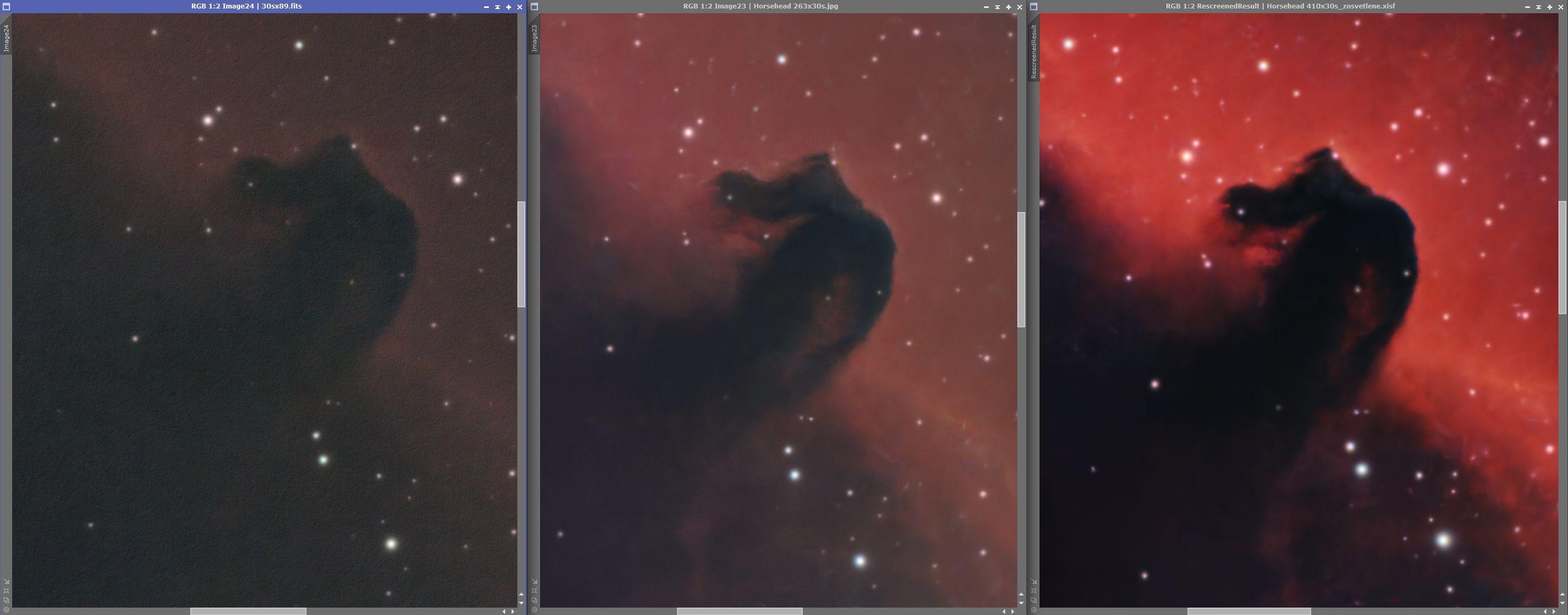

Skúšam s platformou robiť 30 sekundové zábery, chcel som skúsiť, či sa mi podarí odfotiť niečo slabšie, tak som sa pustil do konskej hlavy.
Fotené 13. 14. a 15. marca. Postupne som zozbieral a poskladal 1. noc 89 x 30s, 2. noc 263 x 30s a 3. noc 410 x 30 sekúnd.
Asi tretinu fotiek som kvôli zlému trackingu vyhodil. Dokopy platforma urobila 5 cyklov po cca 65-70 minútach. Stacking software potom vyhodil ešte zo 443 mnou vyselektovaných fotiek na konečných 410, takže to robí celkovo 3 hodiny a 25 minút. Keďže rotáciu objektu viem kompenzovať, ale vnútorného pavúka sekundáru už nie, tak mi vo výsledku pri dvoch cykloch platformy v jeden večer, zdvojí na jasných hviezdach newtonovské špice. Preto s tým výsledkom nie som až tak spokojný, ale tak toto je maximum, čo som zatiaľ dokázal s môjho dobsona na eq platforme vytiahnúť.
Teda 410x 30s. Dobson 8ička, IMX571, SVBONY SV240 Multi narrowband filter.
Ešte pre zábavu som aj sprocesoval jednotlivé noci spolu, tak teda 89, 263 a 410 x 30sekúnd.
