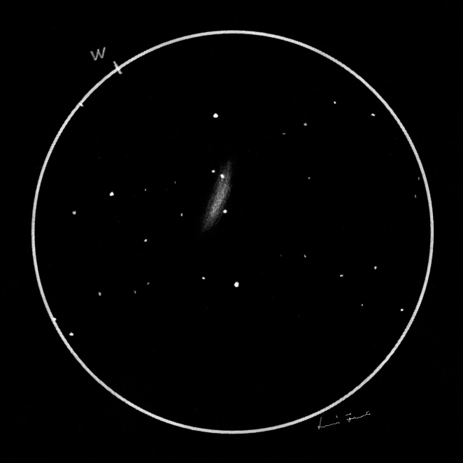

Včera jsem při procházení Herschel 400 narazil na zajímavou galaxii, dávám tedy i ostatním tip na pozorování.
Jde o NGC 3432 v Malém lvu.
Jedná se o edge-on galaxii, tedy úzkou a velmi protáhlou.
Galaxie je umístěna mezi dvě jasné hvězdy, přímo do ní se navíc promítají tři znatelně slabší hvězdy.
Při malých zvětšeních není vidět nic zajímavého, ale při použití 170x a více (140x stále nic neukázalo) náhle zjasní pravé 2/3 galaxie - rozdíl je oproti zbylé třetině jasně vidět, nemusel jsem to při uvedeném zvětšení nijak složitě vykoukávat.
Majitelé větších přístrojů nebo lepší oblohy (včera to byla stále bída s 21,15MSA v zenitu) si můžou všimnout rozdělení jasné oblasti na dvě části (asi) prachovým pásem - mě se tohle v 10" včera nepodařilo.
Vizuálně se mi dost líbila, oproti většině galaxií ála "eliptický tvar, jasná centrální oblast, bodové jádro" dost vystupuje z davu ;)

kuceraz píše: 29. 12. 2024, 19:57 Včera jsem při procházení Herschel 400 narazil na zajímavou galaxii, dávám tedy i ostatním tip na pozorování.
Jde o NGC 3432 v Malém lvu. Galaxie je umístěna mezi dvě jasné hvězdy, přímo do ní se navíc promítají tři znatelně slabší hvězdy...
https://www.graphitegalaxy.com/index.cgi?showsketch=69:
