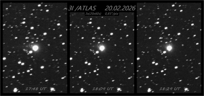

Přidávám fotku této komety z 20.02.20263
Foceno při nasouvání střední a vysoké oblačnosti. Proto jsem začal fotit ještě 1/2 hodiny opřed astro soumrakem a doufal, že vzniíkne alespoň pár použitelných expozic. Kometa prolétala v těsné blízkosti hvězdy 7,8 mag, navíc obraz hvězd byl značně rozplizlý a pointace oblivněna nasouvající se oblačností ( RMS více jak 1" , t.j minimálně dvojnásobek průměrných podmínek). Ale vzhledem k předpovědi počasí na delší dobu a blížícímu se úplňku to byla možná poslední reálná šance na vyfocen vzdalující se komety.

#55
Máš to dobře vytažený, i přes tu smůlu s polohou u jsné hvězdy. Já měl na polohu trochu víc štěstí a rozloučil se s ní už 15. 2., ale vzal jsem to fakt jen jako rychlou rozlučku na 8 minut expozic. Jsem rád, že jsem ji několikrát mohl fotit a hlavně 19. 11. vidět v 20x80 a nádherně přes refrák 98/618. Pro mě první mezihvězdný objekt na vlastní oči... Detaily v kometárním okénku od Vice: https://udalosti.astro.cz/2026/02/komet ... unor-2026/
