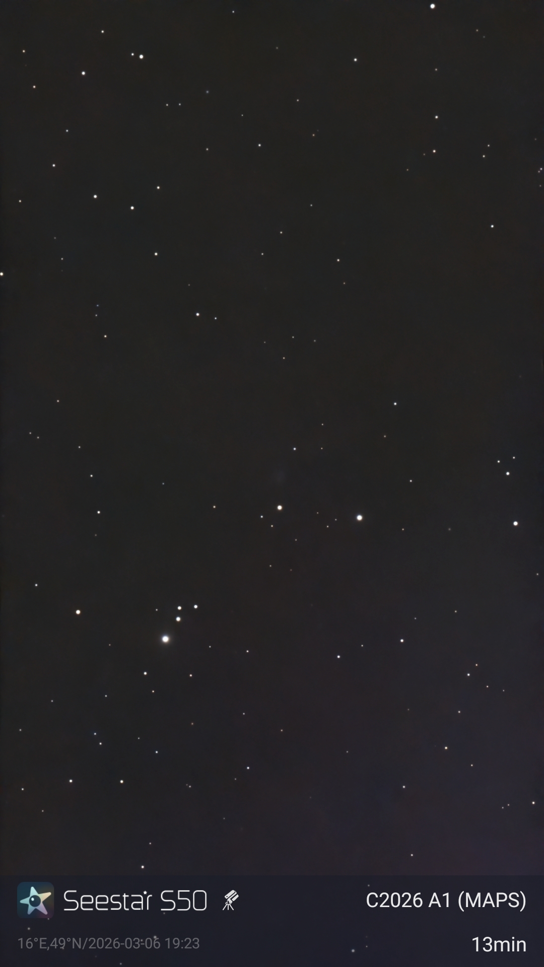

Re: C/2026 A1 (MAPS)
C/2025 A1 MAPS 11,3mag (COBS) hodně nízko přímo nad městem.
