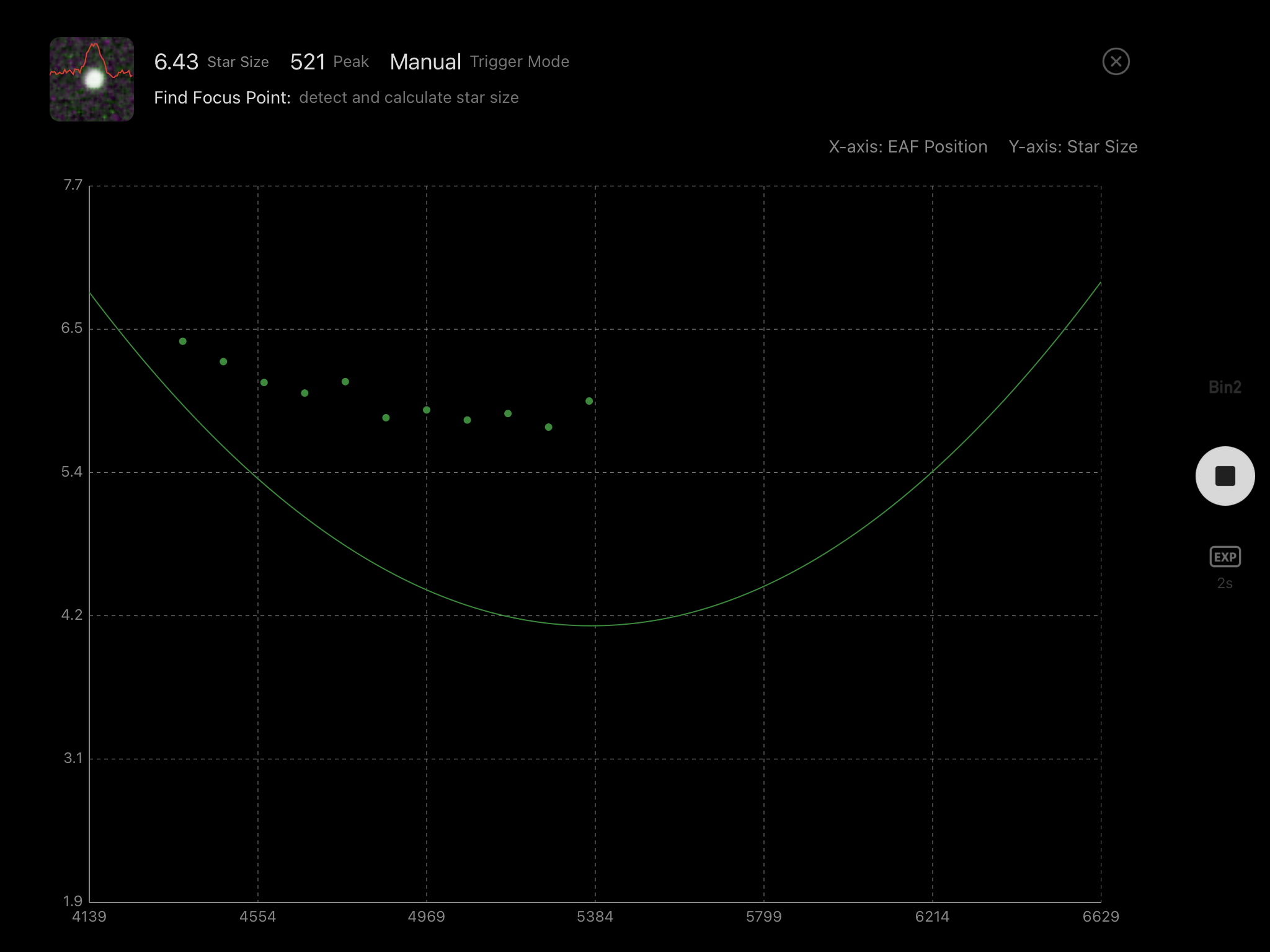

Pořídil jsem si autofocuser ZWO EAF, bohužel dost zlobí a já netuším, jestli je vadný hardware, software, nastavení, nebo uživatel. Provozuji jej přes Asiair na C 9.25 redukovanou na cca 1500mm ohnisko s dodatečným okulárovým výtahem (origo ostření je nechané pro manuální užití)
Nastavení: expozice zaostření 1 sec, step 150, nastavený backlash.
Autofocuser si udělá bez problému první (hrubou) křivku, u druhé (na přesné ostření) ale začnou body buď lítat nahoru dolů, nebo zůstanou v rovině a proces selže. Zaostření se podaří na jeden pokus z pěti, trvá to neskutečně dlouho a nemůžu jej nechat zapnutý přes noc, jinak ráno přijdu a najdu jen hromadu rozmazaných expozic. Kde může být problém?
(na krátkém ohnisku to fungovalo bez problémů)
- IMG_0839.png (289.51 KiB) Zobrazeno 3279 x

Přišel jsem na to po rozebrání celého okulárového výtahu. Problém nebyl v EAF, ale samotném v mechanismu ostření okulárového výtahu. Byla v něm trochu povolená osa, která se napojuje na mechanismy posuvu a z druhé strany se na ni chytá právě to EAF. Celé ostření tedy střídavě buď prokluzovalo, nebo se posouvalo skokově. U hrubého posuvu se to na křivce neprojevovalo tolik, měl jsem tedy celou dobu za to, že je to problém v jemném pohybu toho strojku. Po dotažení správných šroubků to šlape jak hodinky.

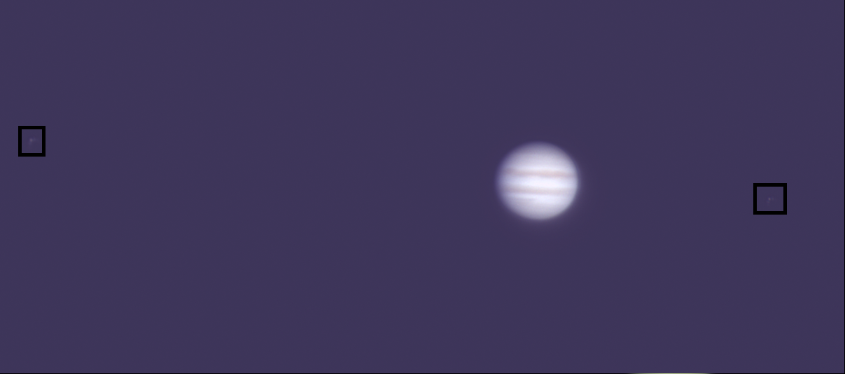

nevíte, proč se mi okolo měsíců a hvězd dělaji takove srpky ať už zaostřím sebelépe?
Zaostřeno mam přes bahtimov na Jupiter a ten mi připadá v pořádku.
ASI662Mc+ UV/IR cut (zkoušeno i bez něj) + MC127/1900.
Jas mam zvyšený schválně, tak snad to pujde vidět.
- 2026-03-09-2225_test.png (169.45 KiB) Zobrazeno 2006 x

Řekl bych, že není dobré ostřit Bahtinovou maskou na Jupiter- není to bodový zdroj světla
- KpS
- Příspěvky: 2767
- Bydliště: Praha Lužiny
- Věk: 80
Re: Prosím poraďte
Zaostřeno je dobře. To, co je vidět kolem měsíců je tzv. trefoil - první difrakční kruh rozpadlý na tři ekvidistantní části po stodvaceti stupních. Vám z nich díky špatné kolimaci zůstaly jen dvě, světlo z jedné se přelilo do zbývajících dvou. Až zkolimujete, budou tři. S trefoilem se toho moc nenadělá, ale taky nijak zvlášť neškodí. Je většinou důsledkem nikoli optiky, ale seeingu. Ať už vnějšího, nebo vnitřního.
