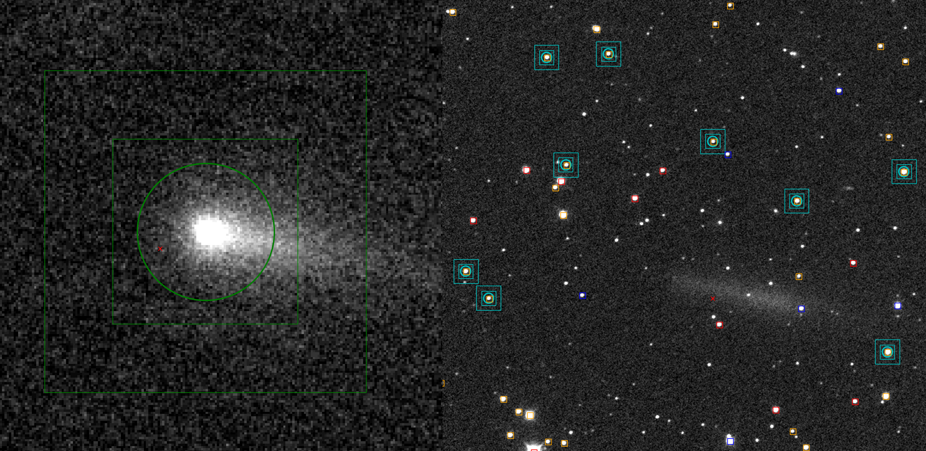

Proč by měla fotografická měření vykazovat nižší jasnost než vizuální odhad? Při měření celkové jasnosti komety je potřeba zvolit vhodně velkou clonku tak, aby obsáhla celou komu na snímku. Na samotné hvězdy, se kterými se srovnává jasnost komety, se pak pochopitelně používá menší clonka. Pokud chci změřit celkovou jasnost komety, je nesmyslné používat stejnou clonku o velikosti pár pixelů jako u srovnávací hvězdy. Viz ukázka ve screenshotu z programu KOPR (ve kterém se měří jasnosti komet) v příloze. Jasnost m2 se uvádí u měření, kde byly snímky primárně pořízeny za účelem astrometrie, s krátkými expozicemi kde je viditelná především centrální kondenzace, často bez vnější komy.

Fotometrie komety
Fotometrie komety

Ano, já popisuji údaj m1, který se dá změřit i z fotografického pozorování. A právě proto jsem reagoval, neboť z textu odpovědi v příspěvku č. 46 to vyznívá jako striktní rozdělení na „fotografické = m2“ (tedy že se komety ze snímků proměřují pouze malou clonkou) a „vizuální = m1“.
Přitom m1 se běžně určuje i z fotografických pozorování — pokud je koma komety dostatečně naexponovaná, není problém použít velkou clonku. Například do databáze COBS se vkládají především měření celkové jasnosti komet, nikoli m2.

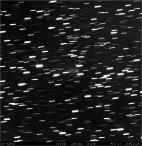

Přidávám fotku této komety z 20.02.20263
Foceno při nasouvání střední a vysoké oblačnosti. Proto jsem začal fotit ještě 1/2 hodiny opřed astro soumrakem a doufal, že vzniíkne alespoň pár použitelných expozic. Kometa prolétala v těsné blízkosti hvězdy 7,8 mag, navíc obraz hvězd byl značně rozplizlý a pointace oblivněna nasouvající se oblačností ( RMS více jak 1" , t.j minimálně dvojnásobek průměrných podmínek). Ale vzhledem k předpovědi počasí na delší dobu a blížícímu se úplňku to byla možná poslední reálná šance na vyfocen vzdalující se komety.

Ještě kometa včera = 25/2 za lepších podmínek pokud jde o oblačnost a seeing, zato horších kvůli Měsíci, který byl jen 23°od komety (fáze 64%)
Příspěvky: 25216
Re: 3I/ATLAS (mezihvězdná kometa)
#57

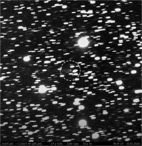

Kometa slábne, dostává se k 19.mag,
Slušný seeing, zbytky nízké oblačnosti
Jasnnější hvězdy, které jsou v kroužku s kometou, mají cca 14.mag
