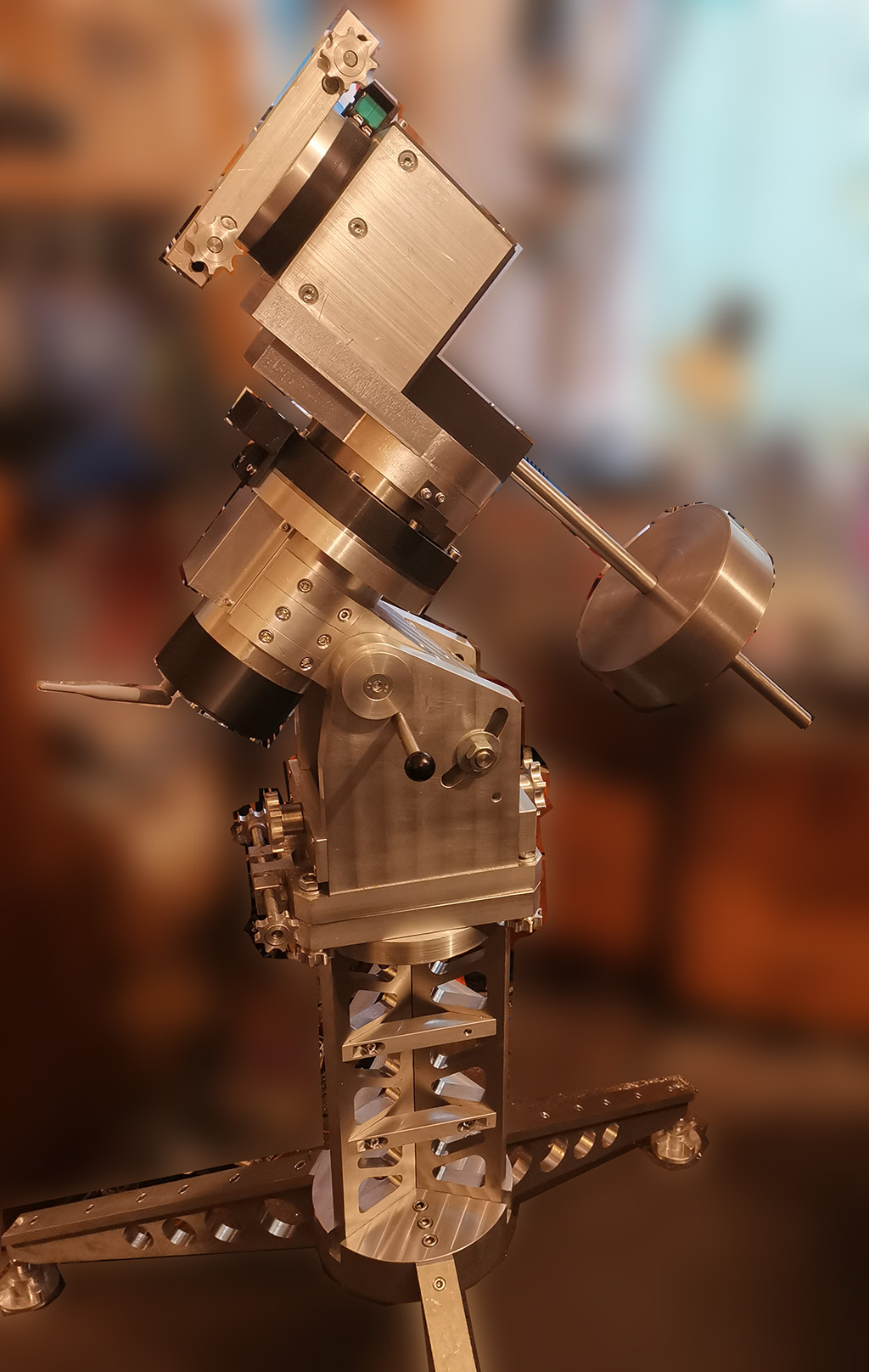

vedle jiz nabidnuteho FSQ106 rozebiram a dale nabizim svoje vybaveni, na ktere nemam cas. Nabizim tedy i na zakazku precizne vyrobenou duralovou montaz s harmonickymi prevodovkami pro vetsi sestavy. Detailni postup vyroby je zde na AF (viewtopic.php?t=29507&hilit=eqhd). Nosnost 45-50kg bez protizavazi, 60-70kg s protizavazim. Teoreticky i vice, ale jen pri umisteni na pevny pilir, ne z te jinak masivni trojnozky. Jelikoz mam jen mensi refraktory, tak jsem se nikdy nosnosti ani se dvema dalekohledy najednou a s ca 35kg nepriblizil a montaz jezdi, jako kdyby nic nenesla :). Montaz ma precizni japonske harmonicke prevodovky velikosti RA 45 (750Nm) a DEC 30 (420Nm), brousena kola s sikmym ozubenim. Puvodni Onstep jsem vymenil za moderni MaxPCB4e s Teensy 4.1, ktere ma vedle USB a BT spolehlivy Ethernet port, pres ktery to s ASCOMem a NINA ovladam. Zdroj napajeni je soucasti sestavy. Jako u kazde montaze s harmonickymi prevodovkami je nutny guiding, bezpecne jsem pod 1", omezeni je primarne seeingem.
Prodam o dost leveneji nez jsem koupil pred dvema roky, za 98tis. Kc. Nutne osobni vyvednuti Praha-vychod nebo Praha, je to opravdu masivni poctivy kus okolo 40kg.
