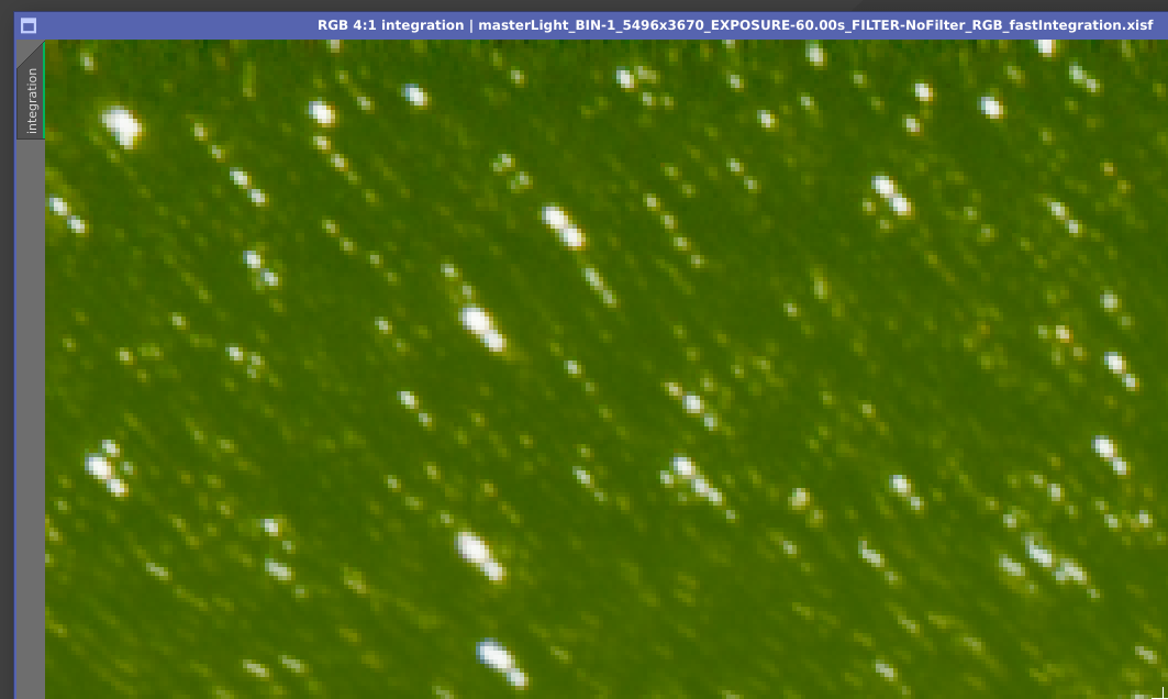

Co to je PI se zbláznil? Levý horní roh složeniny z 220x60s snímků na výchozí nastavení nového WBPP. 6D a Samyang 135mm.
Posílám odkaz na složeninu a jednotlivý snímek. Procházel jsem jednotlivé snímky, vím, že ten roh není uplně perfektní, ale takto jako v té složenině to na žádném nevypadá :roll:
Ještě zmíním, že po spuštění WBPP a mi tam v monitoru nabíhá aniž bych to chtěl ten "fast integration" a není tam zvlášť krok registration jako býval dřív.

Jak to tam v PI je, při fast integration se používá snad nějaký jiný nástroj pro registraci? Pochybuji. Pochopil jsem, že tyhle procesy registrace a složení jen probíhají jakoby naráz. Ale já nikdy neměl problém s preprocesingem fotek ze 6D vždycky to bylo vpořádku, tohle je pro mě novota.

Práveže pri fast integration sa používa jednoduchšia a rýchlejšia metóda takže je možné že to spôsobuje takéto zdvojené hviezdy.

Díky, zrušil jsem zaškrtnutí 'fast integration' na kartě post-calibration. Už je to dobrý.

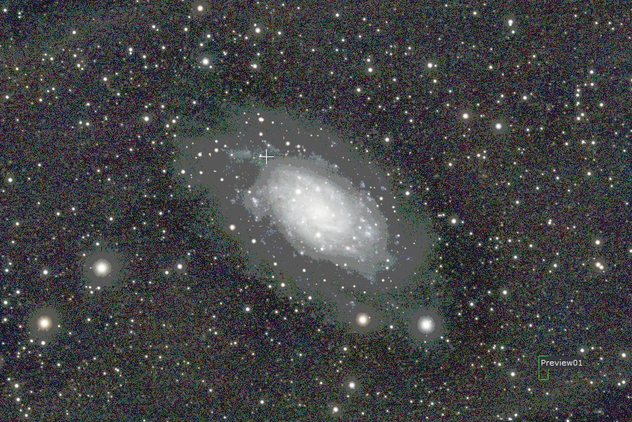

Jak molhy vzniknout ty světlé vyhlazené plochy kolem galaxie a hvězd? Bohužel nejsou jen na STF náhledu, ale přímo ve snímku, vylezou i po stretchnutí (celkově je ten snímek hrozně tmavý, přijde mi, že na single snímku je toho vidět víc než na téhle složenině ze 400)

Ak je snímok extrémne tmavý je potom možné že celý dynamický rozsah je namačkaný do pár bitov a z toho je potom takýto posterizovany efekt. Určite by pomohlo niekam nahrať niekde jeden snímok aj zloženinu.

Sem do složky jsem nahrál pár single snímků, kalibrační mastery a složeninu. Je zvláštní, že když složím zkušebně jen 20 snímků, vypadá to v pohodě, když složím všech 400, vypadá master takhle. Pozadí se složí na 0.0004 ADU, galaxie je na 0,0013. Nechápu to. Buď jsem fakt levý na zpracování, nebo nevím, začíná mě to astrofocení frustrovat. Mám od léta 120 hodin nezpracovaných dat snímků a u ničeho se nejsem schopný dostat přes složení. Používám default nastavení WEBP, integraci volím "auto", aby si Pixi vybralo, co bude nejlepší, jen pro registraci jsem zvolil algoritmus Mitchell-Netravali.

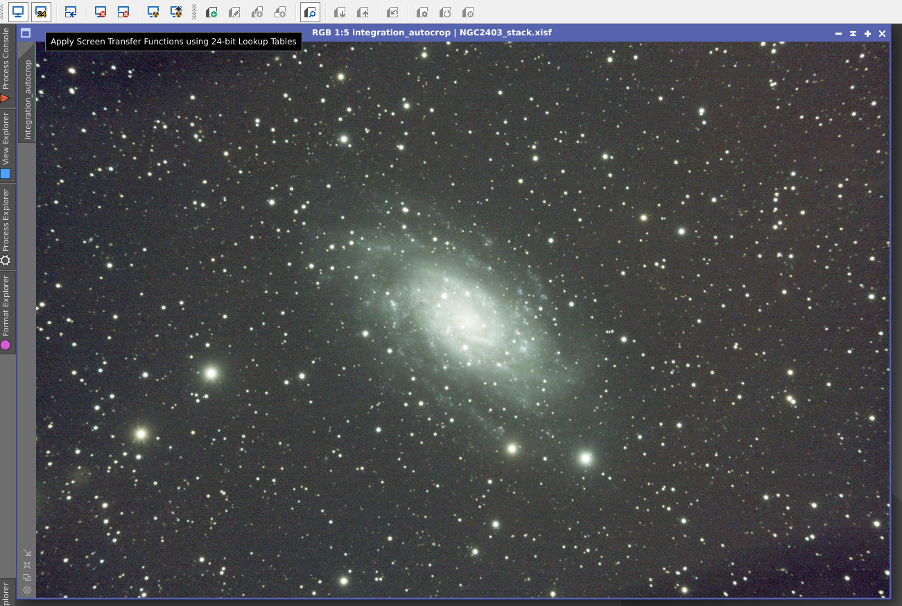

Treba zapnúť 24bit LUT. Potom ten efekt zmizne a už to kreslí pekne.
Snímka obrazovky zo dňa 2026-01-23 15-34-15.png (2.26 MiB) Zobrazeno 2527 x

nou píše: ↑23. 01. 2026, 15:33 Treba zapnúť 24bit LUT. Potom ten efekt zmizne a už to kreslí pekne.
Díky, takhle jednoduché řešení jsem nečekal. Jen teda koukám, že mi flaty moc neflatujou :roll:
