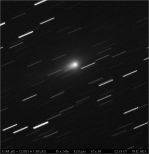

Po dlouhé době jsem tu neměl ranní mlhu nebo oblačnost.
Dnešní ranní snímek v době nejbližšího přiblížení k Zemi. Seeing tedy dost hrozný, navíc přicházející oblačnost a nástup mlhy
Příspěvky: 11866
Re: 3I/ATLAS (mezihvězdná kometa)
#35
Hmmm tak to se povedlo. Máš tam oba ohony.
