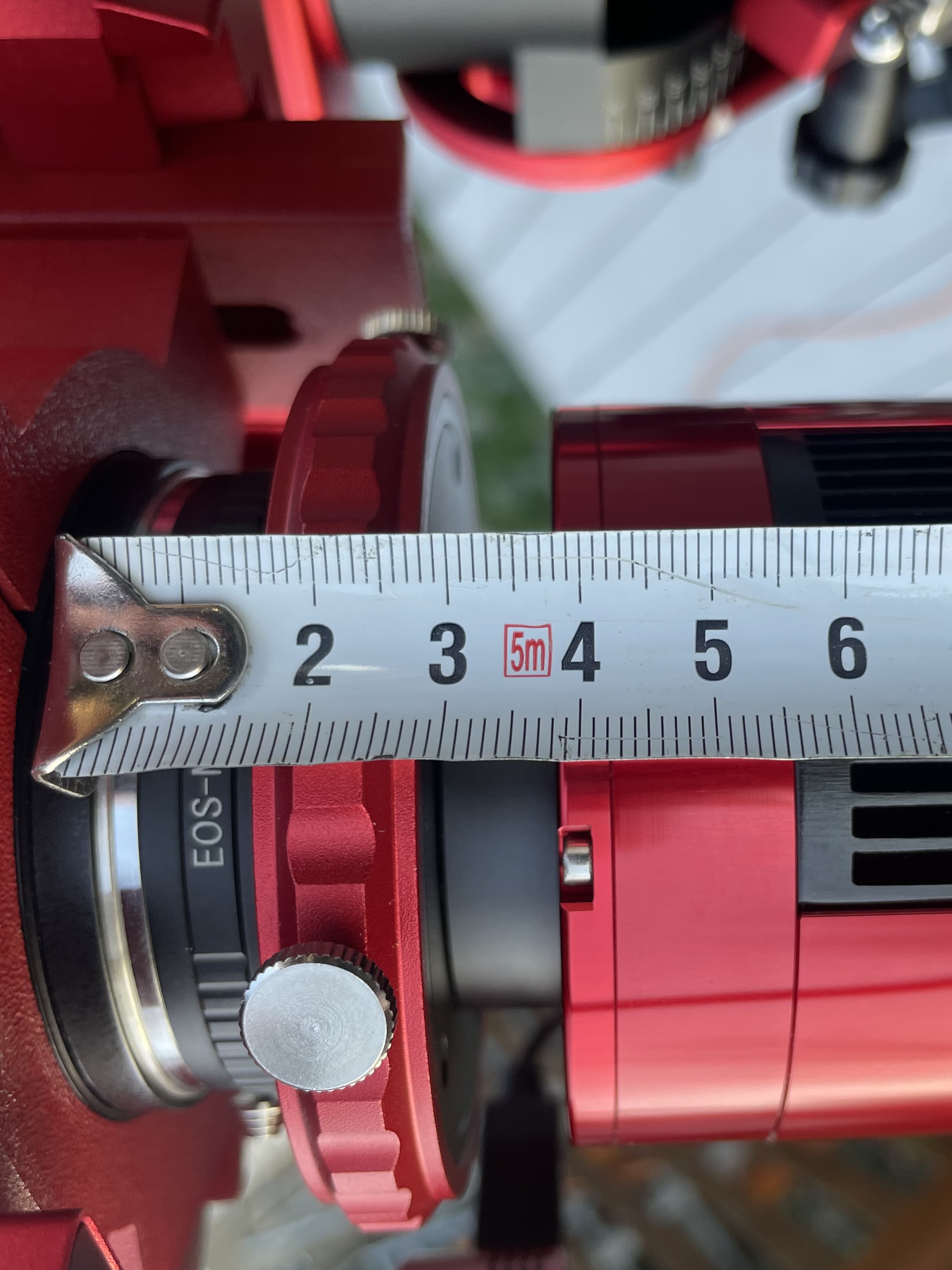

Ahoj,mohl by někdo poradit,co způsobuje takové hala kolem hvězd?
Mám sestavu Samyang 135mm f2,Asi585mc pro a filtry Optolong L-Extreme.Na jednotlivých snímcích jsou vidět jen u těch jasnějších hvězd.Po složení vylezou skoro všude.Filtr mám před senzorem,ale je jedno kam ho umístim,jestli před nebo za rotátor.Hala to dělá stále.Na druhé fotce je senzor nejdál co ho můžu dát.Když přidám prodloužení 5mm tak už nezaostřím.

Jirka V. píše: 19. 01. 2026, 13:09 Ahoj,mohl by někdo poradit,co způsobuje takové hala kolem hvězd?
Halo ti způsobuje Optolong L-extreme v kombinaci s f2 objektivem. Budeš muset pořádně zaclonit, nebo pořídit variantu filtru určenou pro f2, jinak se toho nezbavíš. Dělalo mi to úplně stejně, s Optolong L-ultimate je halo v porovnání s tímhle nepatrné. Můžeš se toho zbavit přes Star X-terminator v Pixi a pak healing brush v Photoshopu na snímku bez hvězd. Je to ale strašná práce, pořídil jsem kvůli tomu nakonec jiný filtr.

Ale právě že L-extreme je pro takhle světelné systémy.A dělá to,ikdyž zaclonilm na f4.Né tak výrazně samozrmejmě,ale po složení to vyleze i tak.A dělá to i s f5 Evoguide 50ED
A jaký filtr jsi nakonec koupil?

Jirka V. píše: 24. 01. 2026, 12:57 Ale právě že L-extreme je pro takhle světelné systémy.A dělá to,ikdyž zaclonilm na f4.Né tak výrazně samozrmejmě,ale po složení to vyleze i tak.A dělá to i s f5 Evoguide 50ED
Kdyby byl určený pro takhle světelné systémy, nezačnou vyrábět jeho f/2 variantu:
https://www.optolong.com/cms/document/d ... d/276.html
Pořídil jsem Optolong L-ultimate, to je skutečně ultimátní řešení pro barevné kamery.

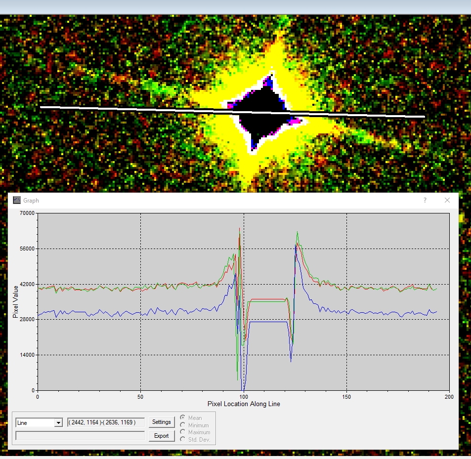

Ahoj. Dostal jsem snímky od kamaráda který začíná fotit kamerkou ASI 533 MC. Snímek je hodně přeexponovaný gain 400, pozadí na cca kolem 1/2 rozsahu. Teď otázka: Proč došlo k takové přesatutaci středu jasné hvězdy, že je střed černý? Já jsem se tím zatím nesetkal. Fotí přes APT. Nebude to někde v nastavení, něco jako blokace saturace? Přijde mi to podobné jako přetečení registru u procesoru.
Přikládám obrázek řezu hvězdou .

To bude spíš chyba softwaru, snímacího nebo pro zpracování, který blbě interpretuje hodnoty přes plný unsigned int 16bit rozsah, a místo clipu na 0xFFFF to nechá přetéct někam, ale nechápu proč ne do nuly ale na nějaké hodnoty mezi 28 až 40k ADU. Ale to mohlo vzniknou až pozdějším processingem.
Ať zkontroluje:
1) surové FISTy, pokud je střed černý i tam, je to dílo snímacího SW.
2) pokdu ne, tak zkouknout složeninu. Pokud je to tam, vzniklo to při kalibraci, integraci.
3) a pokud to není ani ve složenině, tak už je to jeho dílo při následném zpracování.

Je to rovnou na surovém fitu co vypadne z kamery.
Tak to vypadá na ten soft. Co s tím ? Reklamace?

Ja by som znížil gain. Ten gain 400 nebude robiť dobrotu. Niečo podobné sa mi stalo aj na mojej ASI1600 keď som vytočil gain tak vysoko. Pre tú kameru odporúčam gain 100 kedy zapne HCG režim a read noise skokovo padne. S ASI533 nemá zmysle použivať nič iné ako gain 100 poprípade ešte 0 pre veci typu jadro M42.

Dušane, ano to byl z jeho strany úlet. Usměrnil jsem jej a příště bude jen 100 -120.

O gain nejde, vždy tam budou hvězdy které jsou na doraz. Tohle snímací SW udělat prostě nesmí. Saturace musí zůstat v maximální hodnotě ADU.

Martine fotí přes APT. Psal jsem to v prvním příspěvku.
Nebude třeba potřeba zapnout volbu Apply BZERO in fits?
