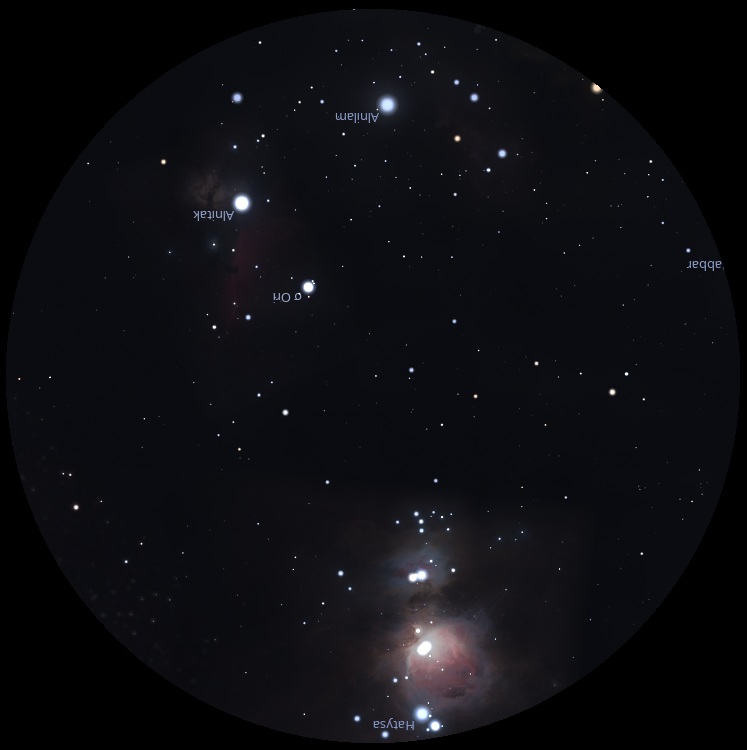

Měl bych dotaz, když už mám doma dalekohled AT60ED (60/360 mm) - vzhledem k jeho hmotnosti, velikosti a extrémně dobré kvalitě obrazu - jak ten by posloužil na tyto účely? Dokáže tu někdo rychle spočítat nebo dodat obrázek, jak by vypadalo zorné pole s ním a rozumně dlouhým okulárem, třeba jak tu zmiňujete tu 30 mm? Ty jo, já mám takový okulár dvoupalcový ED30 mm a ještě mě sakra nenapadlo ho do něj narvat.

Neznám FOV okuláru, tak jsem zadal 50°

Ach díky, paráda. Tenhle konkrétní má 68° Takže to koukám jde hezky simulovat ve Stellariu, jenom já to tam neumím :-) Jdu to zkusit.
edit: uspěl jsem - díky za naučení

Už mě napadlo těch 68°vyzkoušet - rozdíl je pěkný

A jak si to ve Stellariu vyzkoušet je opravdu jednoduché - v pravém horním rohu by vždy měla být ikona klíče - tam začít a nasázet do programu okuláry a dalekohledy - poslední 5. krok je zapnutí zobrazení pohledu dalekohledem - rozbalí se okno, kde už jen přepínám uložené dalekohledy a okuláry.

Netřeba Stellaria- protože jestli se nemýlím, tak skutečné zorné pole = zorné pole okuláru / zvětšení. Takže ano, pro danou sestavu by to mělo být 5,67°. Výstupní pupila také není tak hrozná, tedy nezbývá, než to vyzkoušet, jak Vám to bude vyhovovat.
