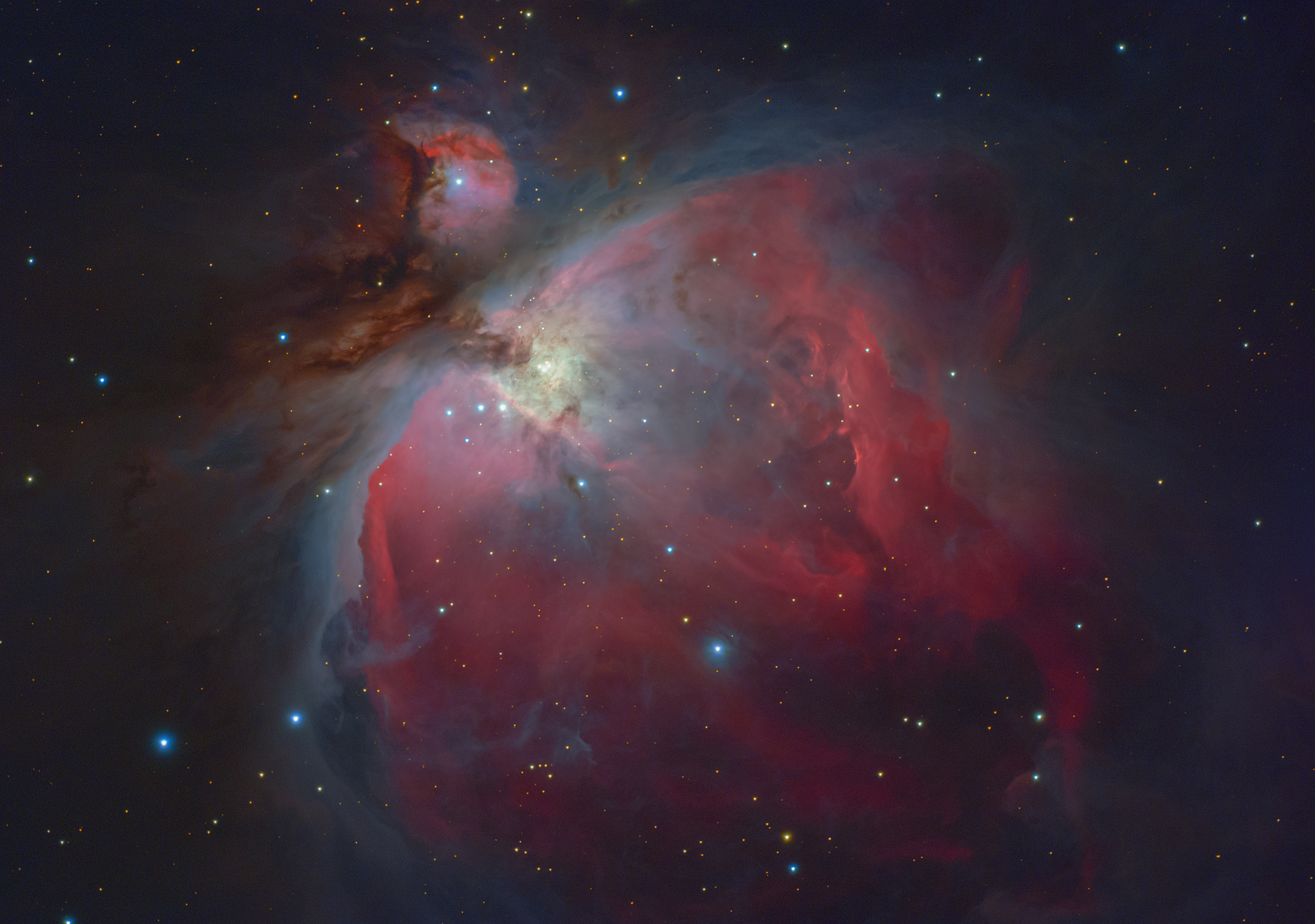

Re: ZWO asi 294/533 mm/c pro
ASI183 som pouzival nejaku dobu s Askarom 107PHQ (teda nie zrovna rychly teleskop) - osvedcila sa ako planetarna aj ako deep sky kamerka (mal som chladenu verziu). Idealny teleskop pre tuto kamerku by bol RASA, alebo podobne rychle sustavy. Tych 12 bit nie je na deepsky astrofoto uplne idealnych, ale da sa to. Priklad M42 cez Askar pod Bortle 6 (na klik astrofotky):
