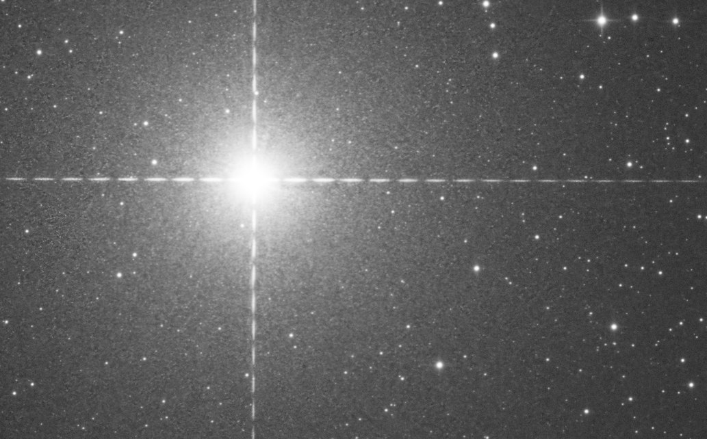

jsem rád, že se Ti snímek líbí. Ano je to foceno výhradně Antlia filtry LRGB při f2,8 Epsilonem 180ED...300s expozice. Popravdě pořád bojuji s myšlenkou, jestli ta hvězda nezáří ve snímku až moc..samozřejmě jakmile člověk ,,vytáhne,, ty slabé mlhoviny kolem tak vždy trochu vytáhne i tu záři Gamma Cas. Zatím se mi ovšem nepovedlo udělat nějaký rozumnější kompromis, protože když ji více utlumím tak prostě nevypadá ta hvězda a její okolí jasově adekvátně ke zbytku toho pozadí. Nechal jsem to teda prozatím tak. STF surového snímku bez úprav v modrém kanálu (tuším ty bylo 1,5hod při f2,8) přikládám.

Tu záři už bych netlumil, vypadá to tak akorát a hezky to snímek dotváří. Ostatně jsme na to tak zvyklí, ne každý má dokonalé filtry

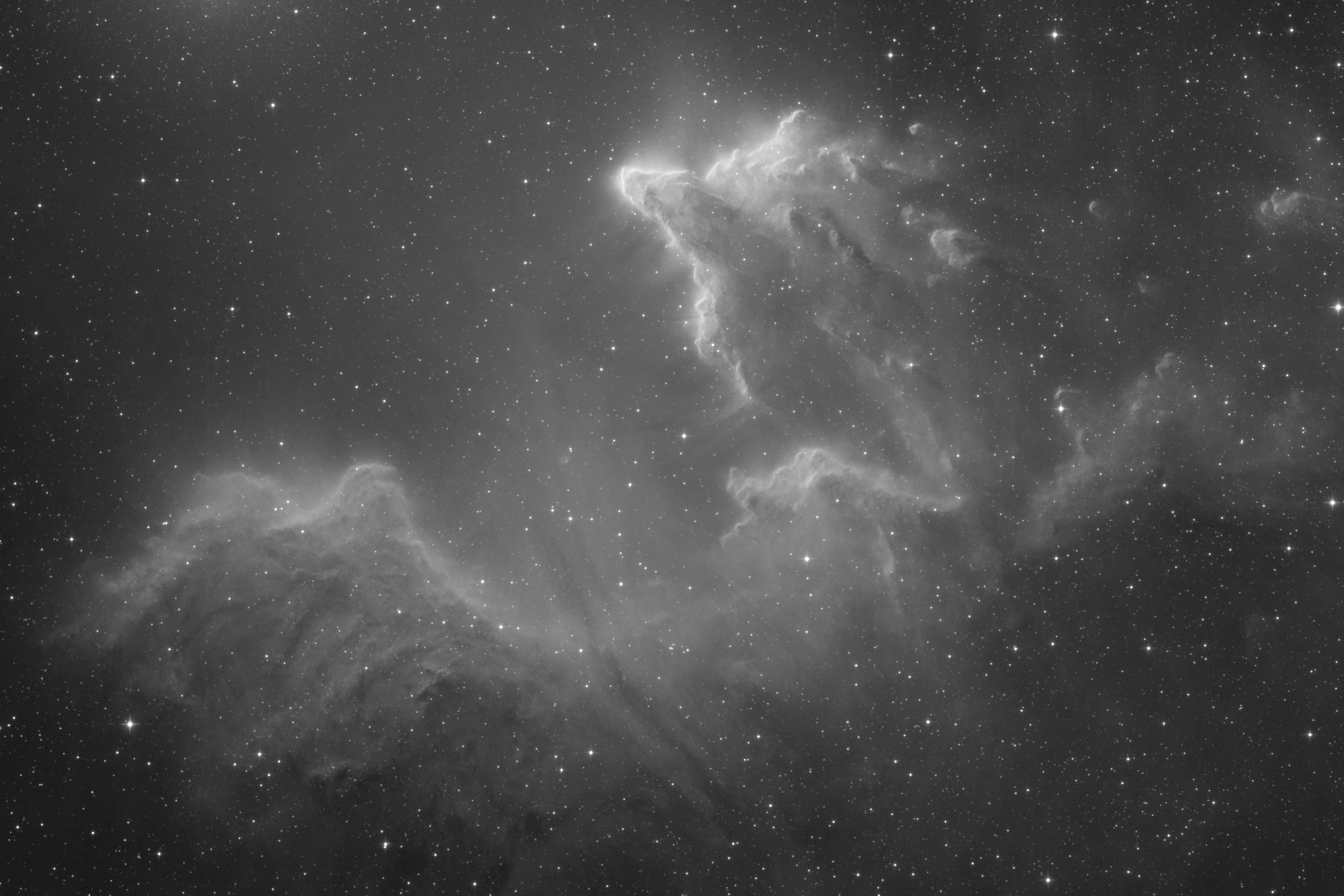

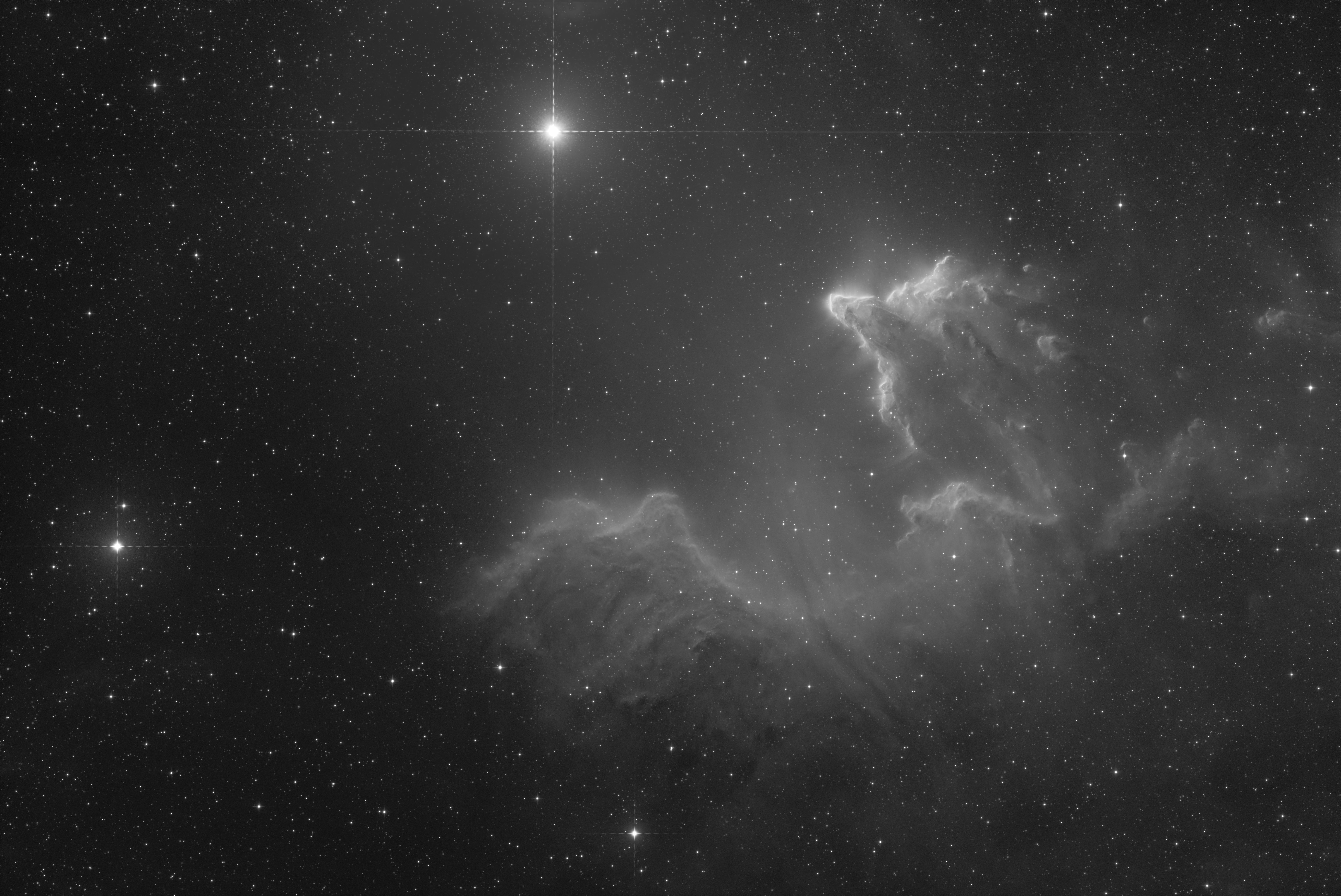

Ve čtvrtek se mi podařilo urvat alespoň 3 hodiny ducha (Ha 19x 10 min). Po složení zůstaly takové zvláštní struktury, podobné jsou i na nekalibrovaném snímku. Zatím jsem se tím nesetkal, protože jsem nefotil tak jasnou hvězdu. Otázka je, čím tomu zamezit? Myslím, že by pomohl podstatně větší rozptyl pří Dithringu, tady to bylo cca 12 pixelů. Dřív jsem míval 60 i víc. Nebo je to špatným flatem ? Má někdo příklad, že to flat dokáže odstranit?
Snažil jsem se to potlačit a do jaké míry se mi to povedlo posuďte sami. Ano kompozice není zrovna dobrá, měl jsem jít ještě více doleva tedy na východ, tak jsem udělal výřez.
