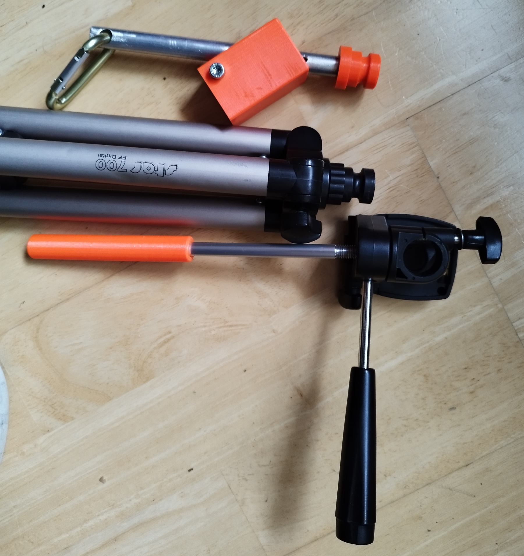

To jednoduché řešení lehké paralaktické hlavy se mi moc líbí. To je originál, nebo nějaká vlastní invence?
To jsem si vymyslel v minulosti pro tuto příležitost. Jen jsem nevěděl, co tam dám. Ale je fajn to pošťuchovat pouze v jedné ose. Mě napadlo, když se to v tom azimutu tak dobře otáčí, že bych si mohl nakreslit stejně vypadající kus a nechat si to vytisknout. To je ten bobek na hliníkové trubičce. A na původní části je ta kostička, do které je pod úhlem 50° vyvrtaná díra a v té nasunuta trubička a fixnutá šroubkem. Na konci trubičky mám díru pro karabinu a mohu na to zavěsit kámen, silnější klacek, apod. Zeměpisná šířka se dá poladit zasunutím nohou, v rozumné míře, aby se to nepřevrátilo. Za 3 týdny to otestuji na jihu Portugalska, 37°N. Jinak skrz tu trubičku se dá kouknout, aby tam byla vidět Polárka. Je to na prcka do zvětšení 24x, takže postačuje. Takže najdu objekt, zamknu šroubem s černou rukojetí ve výšce, takto tedy v deklinaci a ještě se dalo vymyslet, že do boku hlavy šel udělat závit a do toho našroubovat trubičku s taktéž vytisknutým držátkem na otáčení v hodinovém úhlu.

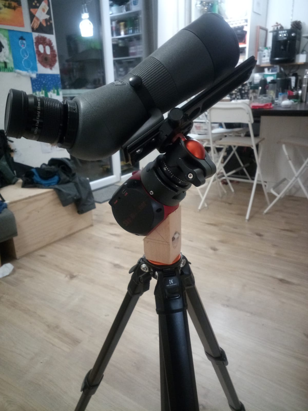

Nedalo mi to a trochu som sa vyhral s ľahkým a lacným EQ klinom.
Rovný hranol z tvrdého dreva z Bauhausu.
Ostrý kotúč na píle a 2x precízny rez.
Náklon je 48st. Dá sa prípadne spraviť aj iný náklon pre iné lokácie.
Následne sme navrtali šikmú dieru na velký UNC šrób.
Do tej oranžovej doštičky na statíve som decentne navŕtal 4 diery s priemerom 4,5mm.
Klin je uchytený štyrmi kusmi skrutiek do dreva (4/40mm). Drží to pevne.
Statív je K&F CONCEPT Mutate Series M1+BH-36L: https://www.syntex.cz/k-f-concept-mutat ... kf09-105v1
Osadený je StarAdventurer Mini a ED monokulár Delta Optical Titanium EDII (65/375). (1.2Kg bez okuláru)
Na EQ klin je možné osadiť aj samotnú gulovú hlavu. Je z toho potom taká malá eq montáž.
Na hlave sa dá aretovať samostatne rotácia okolo hlavnej osi. Po nastavení na polárku sa dajú objekty pohodlne sledovať pohybom iba v jednej osi.
Protizávažie som zatial vzhľadom na hmotnosť zostavy neriešil ale aj to by sa dalo.
Prekvapivo samotné nastavenie na polárku jo pomerne presné. Cez polárny hladáčik sa mi miernym pohybom statívu, prípadne mierným zasunutím niektorej sekcie nôh po chvíli podarilo dostať polárku na správne miesto. Na vizuál je to určite dostatočné. Astrofoto som zatiaľ neskúšal.
S Aventurerom je pozorovanie veľmi konfortné. Zostavu som už prevetral na planétach, Mesiaci aj Slnku. Dá sa s tým pozorovať aj väčšie DSO. Nezahanbí sa ani Činka, Bode a ďalšie známe objekty. Je to dobré aj na asterizmy (Sova, Vešiak a ďalšie). Severná amerika s UHC je v pohode.
S pohonom je možné použiť podstatne väčie zväčšenia. Zostava sa netrasie a netreba ďalekohľad stále posúvať. To celkovo zlepšuje rozlíšenie, zvyšuje koncentráciu na samotné objekty v zornom poli.
Setový zoom okulár som nahradil s APM UFF 18mm / 65st ako denný aj nočný univerzál. Sekundujú mi TV Radian 8mm, Hyperion 2,25x barlow. Zväčšenia sú 20x - 106x. Tieto okuláre majú minimálne v noci zásadne lepší obraz ako dodávaný zoom.
Redukcia na 1,25" okuláre je z 3D tlačiarňe.
Zo setom som veľmi spokojný nakoľko ho môžem bez obmedzenia brať všade zosebou a používať ho cez deň aj v noci. Ďalekohlad sa v podstate zmestí "za opasok" alebo do ľadvinky.

Pekna hracka. Misto toho dreveneho klinu by se mohl pouzit 3D tisk ?

Bežný 3D výtlačok by sa asi nedal použiť.
Je to veľký objem. SW obvikle ponúkne výplň ktorá obsahuje medzery (nižšiu hustotu). Dá sa nastaviť aká má byť hustota výplne. Šrób musí byť dotiahnutý pomerne tuho. Šrób by postupne začal bortiť stenu a prepadávať sa do vnútra hranola.
Musela by sa nastaviť extra hrubá plná stena prípadne to vytlačiť celé plné. To by bola velká spotreba materiálu a aj by to dlho trvalo.
1m hranol stál 9E. Napíliť to vedia aj priamo v hobbycentre. Takže na doma ostane navrtať jednu dieru + rozšírenie na hlavu.

V případě 3D tisku bys mohl použít závitovou vložku, tím by jsi eliminoval opotřebení závitu z plastu. Ale celkově souhlasím, že v tomto případě je jednodušší a i levnější to udělat ze dřeva.
Přesně, ta volba materiálu se mi právě líbí. Je to jednoduchý a funkční řešení.

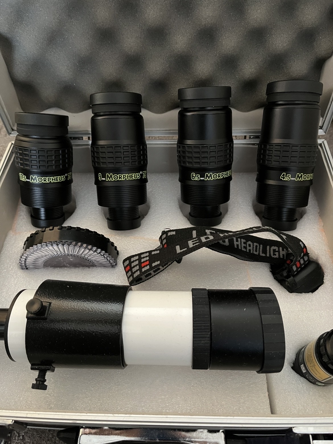

Tak už jsem kompletní Newton 150/750 mm a sada okularu Morpheus 17,5 mm , 9 mm , 6,5 mm a 4,5 mm

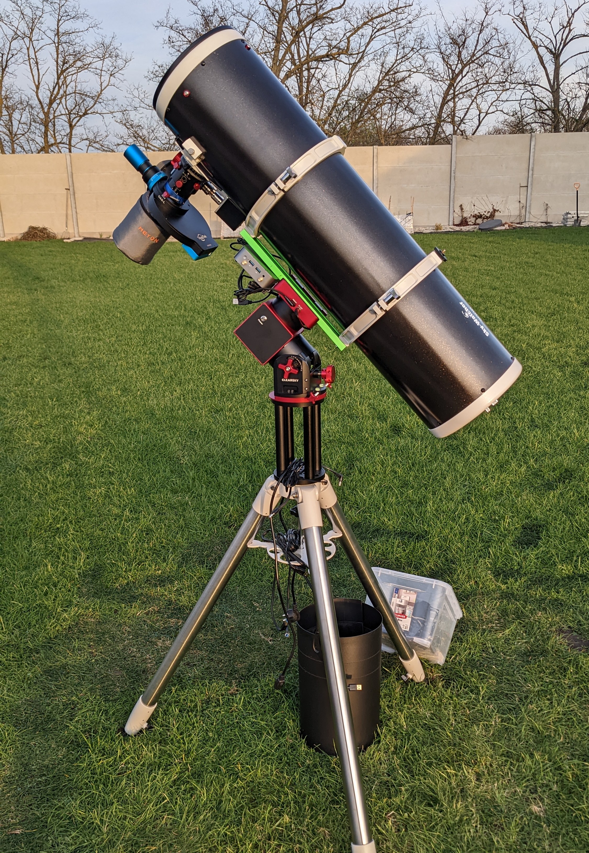

Priložím aj ja
Ako úplný začiatočník som začal s newtom 200/1000
a keď som zistil ze na oblohe je všetko moc veľké tak teraz ladím samyang 135.
Zisťujem ze pri F/2 je náklon kamery veľmi veľký problém...
Veď všetko by malo byť "rovné"
