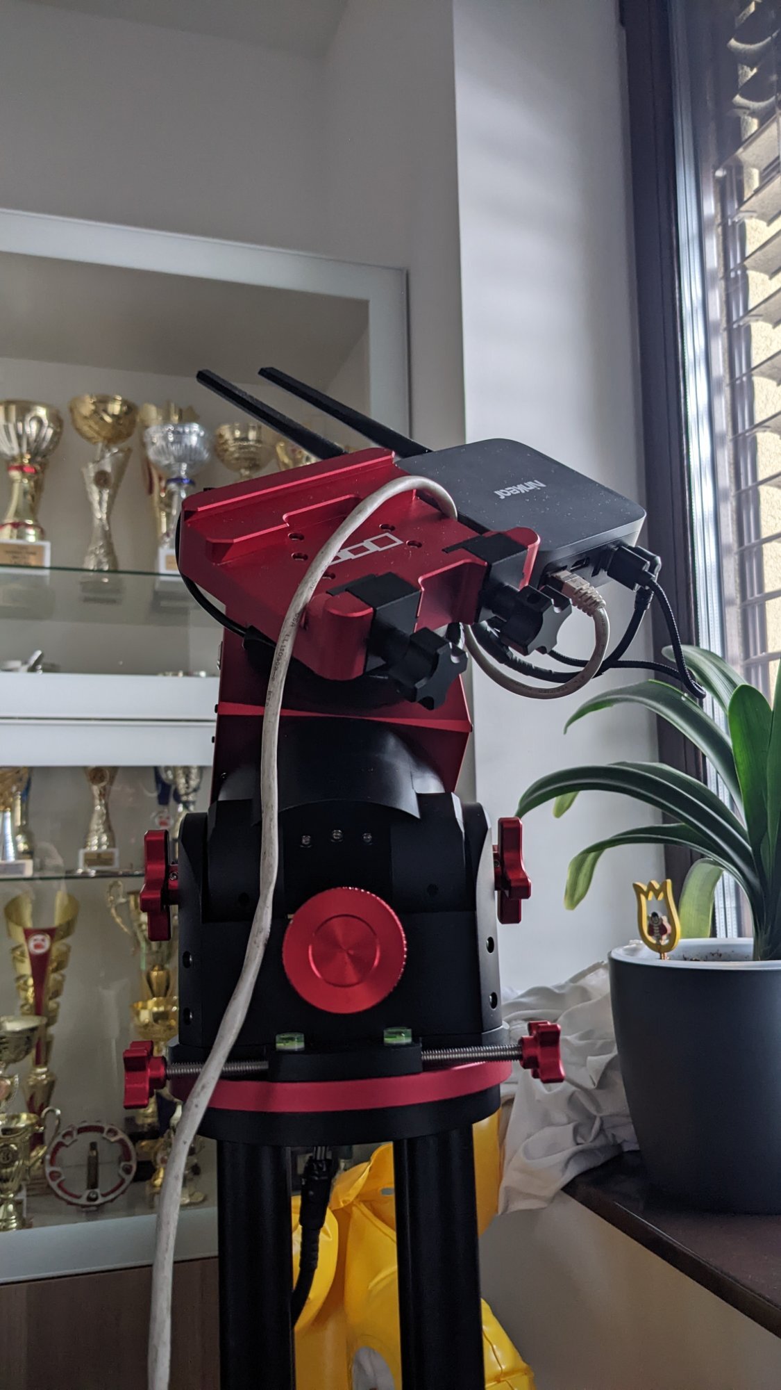

Zdravím, chcem sa podeliť o moje zatiaľ nadobnudnuté skúsenosti s touto montážou.
Kúpil som ju asi pred mesiacom na Aliexpresse.
Výsledná cena aj s clom a DPH bola cca 1300E.
Beží na nej OnStepX 10.25 s webovým serverom (SWS) a bluetooth.

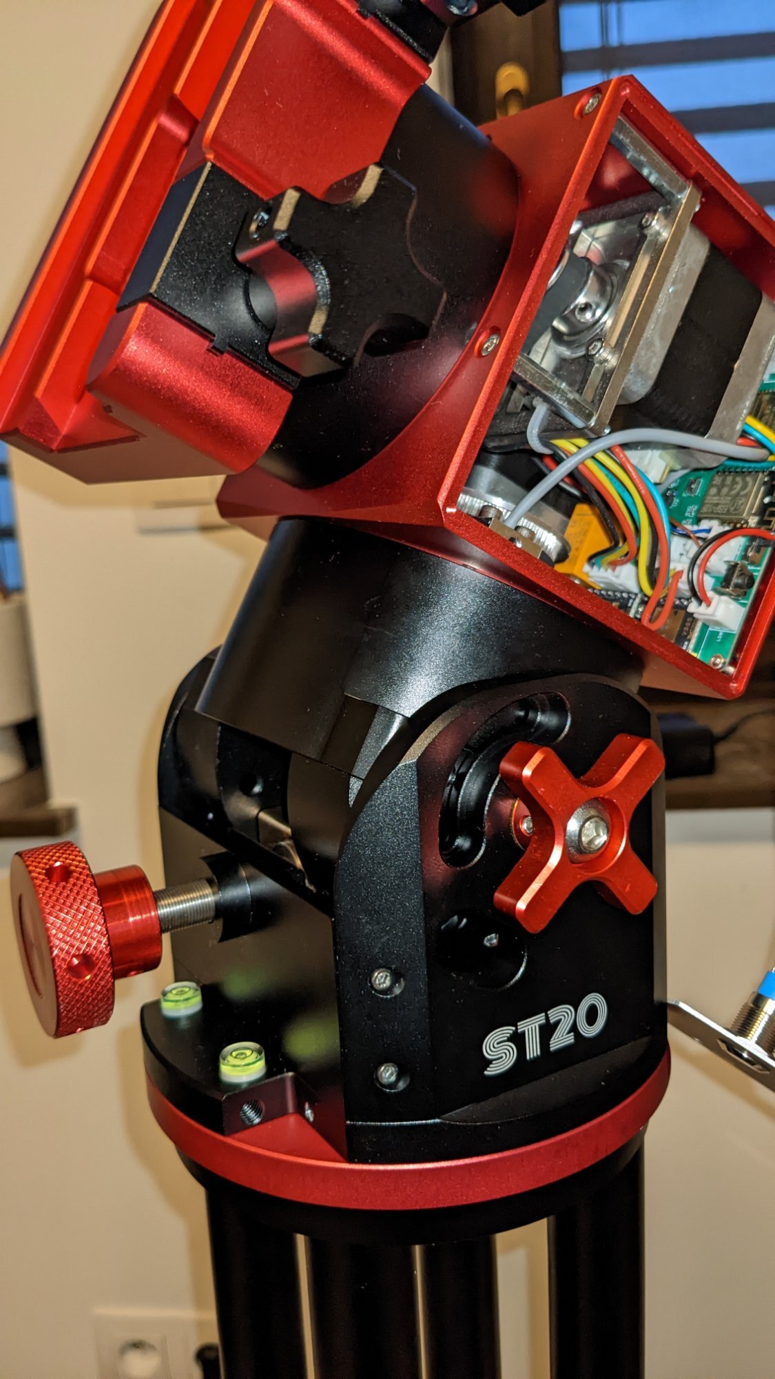

Mechanicky sa mi montáž páči.
Všetko je frézovaný hliník, nastavenie Alt-Az ma jemné stúpanie, dobré hmatníky.

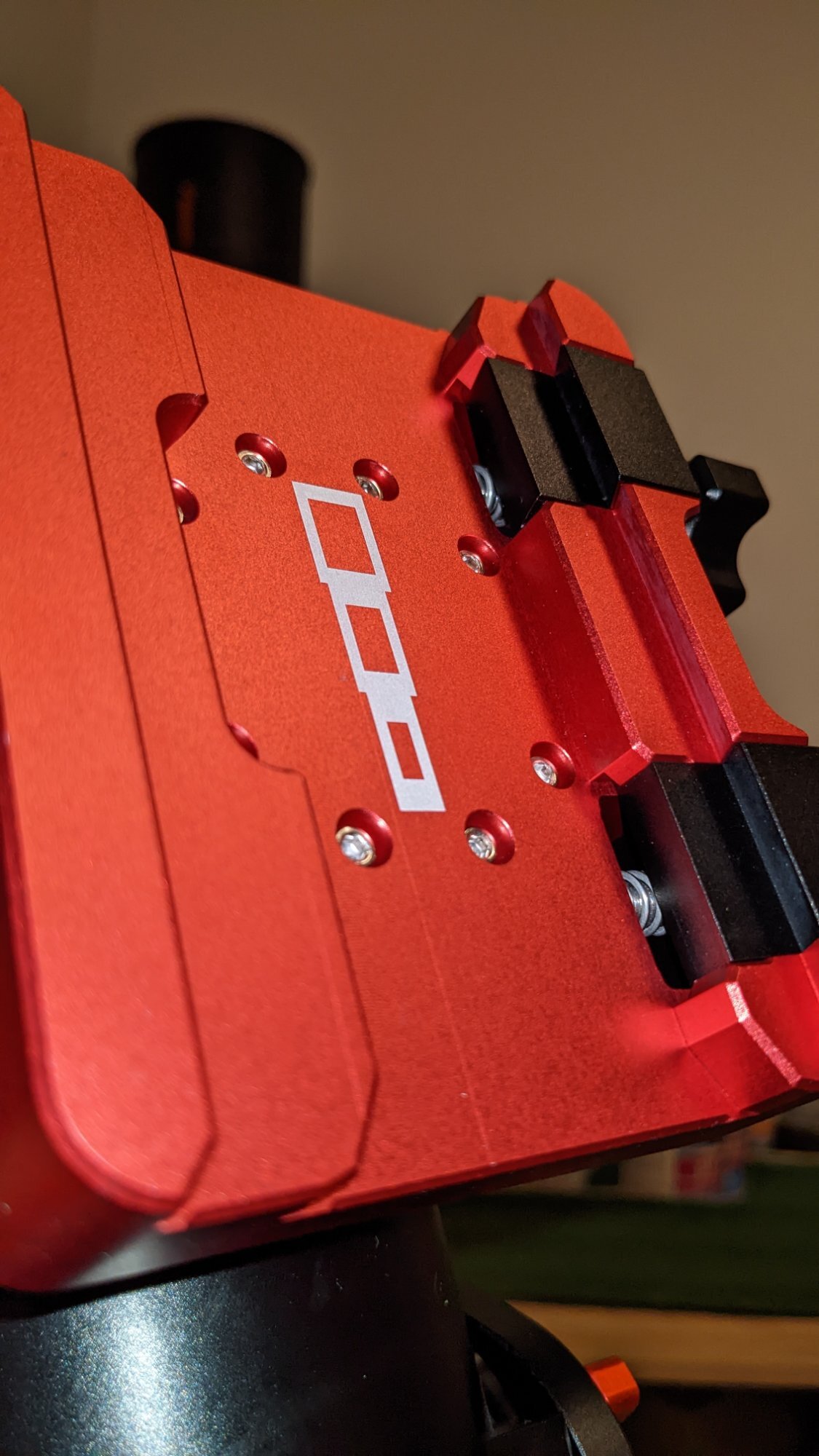

Kúpil som si k tomu aj predĺženie statívu za 40E.. Tiež veľmi dobré, je tam kopa montážnych otvorov na všetky možné základne a statívy.
Musel som iba prevŕtať 3x M6 závity na 6mm diery aby som mohol namontovať na moju montáž.
Statív mám klasiku z EQ5.
Počasie spolupracovalo zatiaľ iba asi 3x ale guiding som mal v rozmedzí 0,5'' - 0,7'' RMS.
Používam OAG.
Teleskop mám SW 200/1000 P, váži cca 13kg.
Montáž mám bez protizávaží.

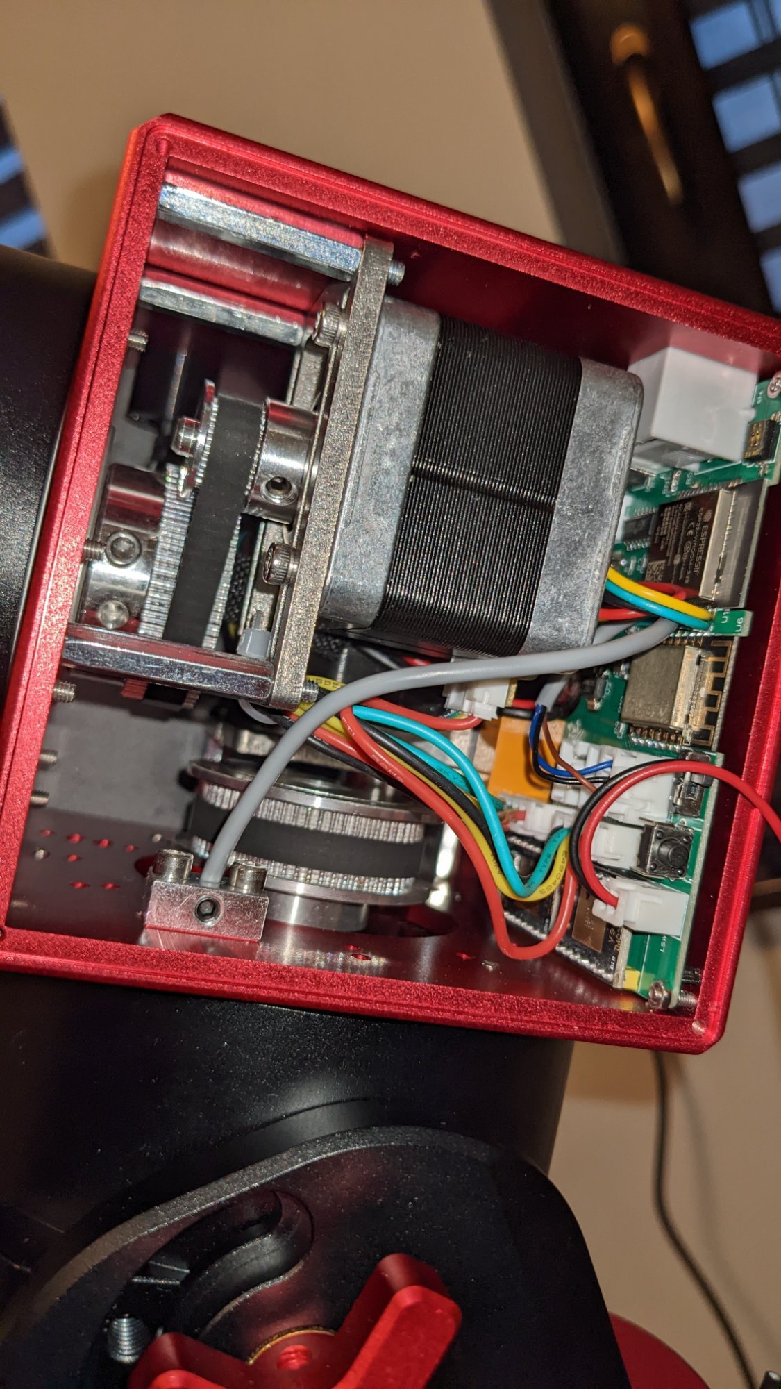

Táto montáž má aj snímač, ktorý reálne sníma limit RA osi.
Tento snímač sa dá vypnúť prepínačom na montáži.
Konštrukcia montáže je ale navrhnutá tak, že na tento limit narazí tesne pred dosiahnutím meridiánu, čo mi trocha zťažuje MF.
Mám v pláne na fréze odstrániť trocha materiálu, aby snímač zasnímal trocha neskôr.
Momentálne to riešim tak, že tracking zastavím pár minút pred meridiánom, aby som nenarazil na limit.
