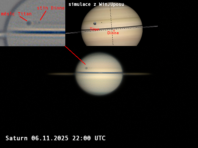

Příspěvek od DejvStorm »
Paráda :) Já zkusil pak později večer tranzitujícího Titana přes disk Saturnu. Hezky je v tu chvíli vidět, že Titan má znatelně nižší albedo než Saturn a tak se jeví jako tmavý flek... ale ne tak tmavý jako Titanův stín :)
No jinak seeing byl proměnlivý, chvilkami celkem pěkný a šlo si tmavšího Titana všimnout slabě i vizuálně. V některé chvíle a hlavně po té jedenácté večer se to brutálně zhoršilo a obraz už byl většinou hodně rozmazaný a vlnící se.

#4343
Těšil jsem se s čím přijdeš a nezklamal si. Nečekal bych, že bude tak tmavý. Už sem prostě fyzicky nezvládal a nevydržel až na přechod... tak aspoň ta animace potěšila a beru to jako motivaci vydržet případně příště.

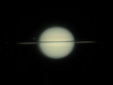

Příspěvek od Rikky »
Tak jsem si taky konečně po dlouhé době blejsknul Saturna. Jedno video a AS3 + RegiStax6
Tak jsem si zkusil ještě hrát se zdrojovými daty z toho 6.11., protože mi při zvýšení kontrastu přišlo na animaci, jakoby se ten tmavý kotouček Titana jakoby protahoval doprava a možná tam bylo něco dalšího. Zkusil jsem to trochu přeostřit a přidat na kontrastu a je to tam... porovnání s WJP opět ukazuje, že je to zase stín Dione :)

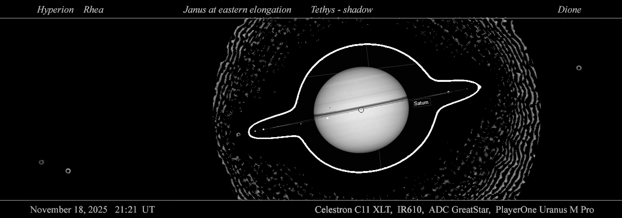

Příspěvek od KpS »
Minulé úterý se v Praze vyjasnilo. Saturn byl ještě třicet stupňů nad obzorem, náklon jeho prstenců klesl na 0,47° a měsíc Janus se rychle blížil ke své východní elongaci. S ohledem na předpověď počasí jsem usoudil, že buďto se mi podaří Januse zachytit teď, nebo nikdy. Podmínky nebyly moc dobré, především seeing byl stěží 2". Natočil jsem devět pětiminutových videí, expozice 15 ms, gain 350, histogram 80%. Janus (14,6 mag) se na animaci pohybuje mírně řečeno poněkud chaoticky, což je dáno interakcí se šumem, ze kterého bylo nutné těch pár jeho fotonů dolovat.
V o trochu více doostřeném odélníku se po tmavším pásu pohybuje špatně viditelný stín Tethys. Podmínky se rychle horšily a natáčení jsem skončil, když byl Janus od Saturna nejdál. Animaci je vhodné otevřít na nové kartě.

Moc pěkné Karle! Tohle vydolovat je maturita...

Příspěvek od KpS »
Díky Martine! Možná by šla videa zpracovat tak, aby výsledkem byly fotografie. Tady to tak úplně není. Oblast obsahující Januse je značně zesílený rozdíl mezi druhou a třetí vrstvou rozkladu této oblasti do waveletetů. Jde v podstatě o vyrovnání gradientů.
Přidám ještě porovnání s efemeridou. Použil jsem k tomu Cartes du Ciel, jehož efemeridy jsou totožné s efemeridami JPL Horizons. Od pátého snímku animace jsem odečetl odpovídající snímek z CdC. Samotného Saturna jsem neodečetl, ale nahradil.
