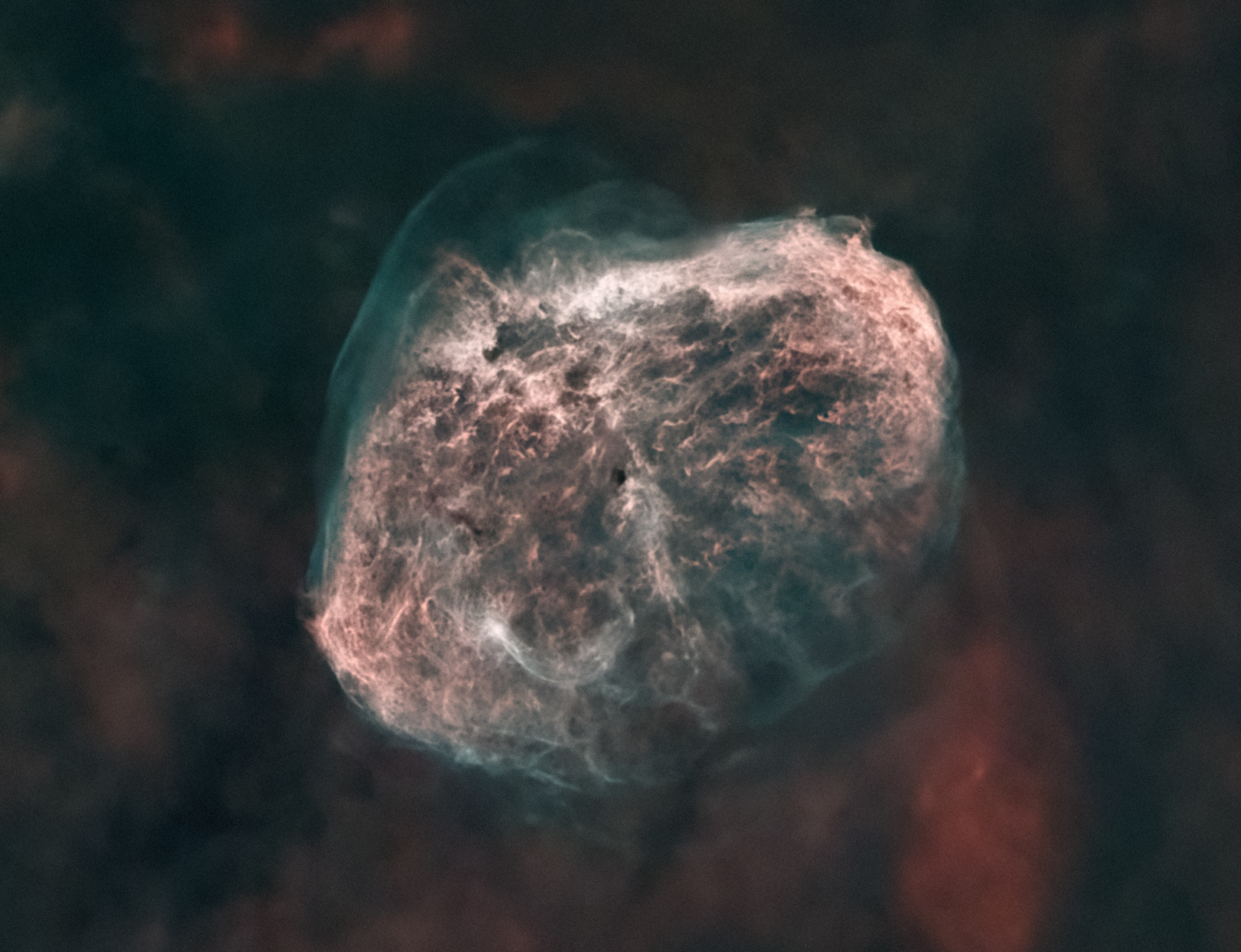

Re: NGC 6888
Za mně je vidět velký průběžný posun k nadprůměrnému výsledku. Ten mlžný závoj tam trochu vidím, to je fakt, ale na OSC je to pěkně prokreslené.. Barevně to myslím sedí. Válčil jsem s touhle potvorou předloni, není to jednoduché na zpracování..

Re: NGC 6888
No, podívejme se na to detailně:
hvězdy: OK, ale přes dualband by měly být opravdu rozlišeny ty do modra a ty do červena. Tedy pokud nebyl záměr mít je cíleně takřka bezbarvé. Ostrost OK, pro mne na horní hranici, ale ne ještě nesmyslně přeostřené.
mlhovina: Pro mě už brutálně přeostřené, hlavě ta H-alfa složka, OIII obálka je pěkná. Asi bych trochu zvednul saturaci na mlhovinách, je top takové mdlé.
Tmavě červený flek nalevo hned vedle mlhoviny tam ve skutečnosti není. Jde o produkt lokální ekvalizace nebo rovnání pozadí nebo práce s maskou. V mých RAW datech po tom není ani náznaku.
histogram je OK, pozadí je světlejší díky mlhovinám, co tam opravdu všude jsou, asi bych použil nižší stretchnutí polostínů, menší gamma, je to takové trochu jako v mlze.
Na OSC slušná práce, až na to přeostření struktur mlhoviny. Dat už bude dost, jen to citlivěji zpracovat v oblasti vlastní NGC 6888.
Re: NGC 6888
No a to som si vsimol az teraz, ze hviezdne pole nesedi...
tak som si to dovolil opravit... i ked cele zorne pole je stranovo prevratene oproti rovnikovym suradniciam, tak nech su aspon hviezdy vzhladom na hmlovinu na svojom mieste...
Re: NGC 6888
Tak jsem ta data zkusil kompletně znovu zpracovat. Složeno v Siril ze separací Ha-OIII, následně složeno do RGB. Finalizace v PSP. Kromě toho, že to trvá dvakrát tak dlouho, nemám pocit, že by výsledek byl lepší. OSC s fitry má evidentně svoje limity, které zatím neumím překročit.

Re: NGC 6888
Tá oranžovo hnedá vyzerá čudne predchádzajúca verzia bola v tomto lepšia.
Re: NGC 6888
Tak už naposled. 6.6 hod integrace. Zpracováno jako RGB.

Re: NGC 6888
Má vášeň, mé prokletí.
Ještě jeden pokus s RASA8 a ASI183MC Pro s Antlia Ha-OIII pro OSC. Výřez 1:1 bez hvězd. Celková integrace 90 x 180s. Jen úprava pozadí, jinak barvy jsou tak, jak to vypadlo z ASTAPu. Detailů tam proti C11 s HS tolik není. Asi je to dáno velikostí průměru, spotu RASA8 a pixelu ASI183.

Re: NGC 6888
Teď jsem přidal dalších 2.5 hodiny, takže celkem skoro 7.5 hodiny integrace a fakt nevidím sebemenší přínos. Přijde mi, že při F2 je to od 4 hodin spíš horší, než lepší. Je to opět jen ořízlý stack z ASTAPu s odstraněním gradientu a hvězd v Pixi.
