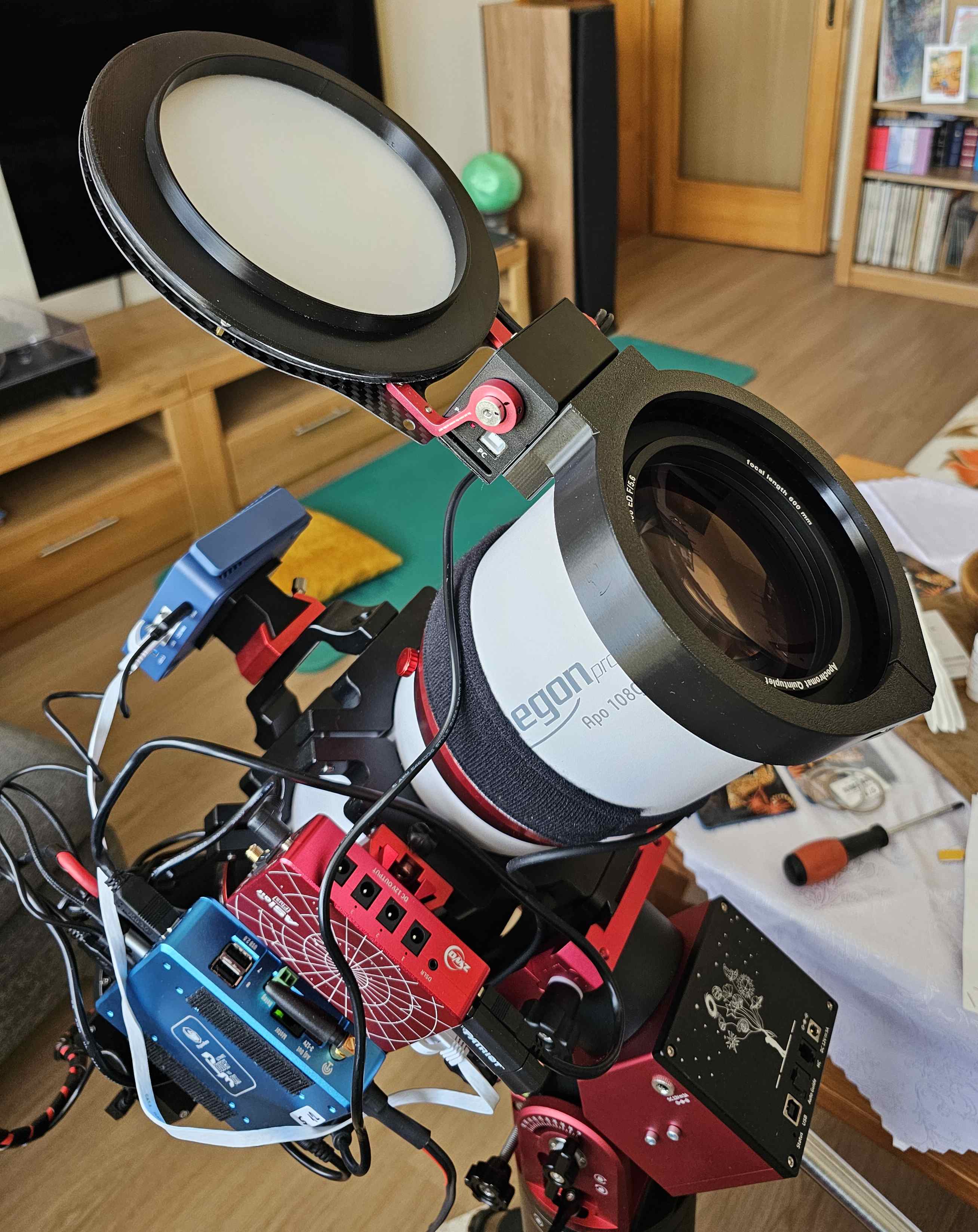

Tak jsem se stal také majitelem 3D tiskárny. Koupil jsem Bambu Lab H2D Combo a zatím se seznamuji. Zatím jsem si vylepšil flat panel od Wanderer, tak aby šel jednoduše nasadit a sundat.
Bambu lab.jpg (422.1 KiB) Zobrazeno 1078 x
