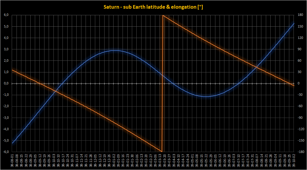

Malé vysvětlení k viditelnosti Saturnových prstenců. Saturnova osa míří mezi hvězdami (až na svoji velmi pomalou precesi) stálým směrem a tak máme možnost prohlédnout si ji v průběhu těch třiceti let z různých stran, jak dokumentuje příspěvek #10. Pomalý Saturnův pohyb je ale na obloze modulován ročním pohybem Země kolem Slunce. V letošním roce se Saturn pohybuje zpětně od 12. července 2025 do 27. listopadu 2025. Na přiloženém grafu je zřejmý důsledek tohoto retrográdního pohybu. Jako kdybyste obcházeli šikmou věž v Pise. Třicetkrát se zastavili, kousek vrátili a pak zase pokračovali dál.

hľadal som síce obrázky, prípadne animáciu, kde to bude porobnejšie ukázané a nenašiel. Zato tento graf vysvetľuje (takmer) všetko čo ma zaujímalo. Takže ak ho správne interpretujem - tú modrú krivku, znamená to, že sú aj vzácne obdobia v rámci pár mesiacov za sebou, keď sa Saturn otáča spôsobom, že otvára pohľad odspodu, potom sa to na chvíľu obráti a Saturn ukáže na chvíľu vrchnú stranu prstencov ale vzápätí sa to znovu otočí a začne bude ukazovať spodnú. A inokedy zas obrátene. Môže byť?
A kde by som získal takýto graf na dlhšie obdobie?

Modrá křivka na grafu v #16 ukazuje náklon prstenců v od ledna 2025 do března 2026. Na počátku jsme až do března 2025 pozorovali severní stranu prstenců, teď jejich jižní stranu. Kdyby Saturnův retrográdní pohyb trval o pár týdnů déle, mohly by prstence na chvíli překmitnout, ale to se letos nestane.
Další roky jsou celkem nezajímavé, až zase za polovinu Saturnovy oběžné doby v letech 1938-1939. V té době prstence zmizí, jak je vidět z grafu, pro nás třikrát. Jiné grafy jsem nedělal. Náklon prstenců jsem bral z programu NTAstro8, odtud tabulka v Excelu a následně graf.

Karle - skvělé a názorné. Jsem moc rád, že AI Vám nesahá ani po kotníky. Mohlo by se od Vás učit, což možná vlastně dělá...
Děkuji i já. Přeji pevné zdraví.
Martin
Martin

Díky Martine! Šlo mi jen o to, přiblížit vše čtenáři jen s trochou třírozměrné geometrické představivosti. Program NTAstro8 je založen na analytických teoriích vyvinutých v Bureau des longitudes, Paris. Existují přesnější numerické efemeridy, ale pro výsledné grafy je i přesnost NTAstro8 víc než nadbytečná.
