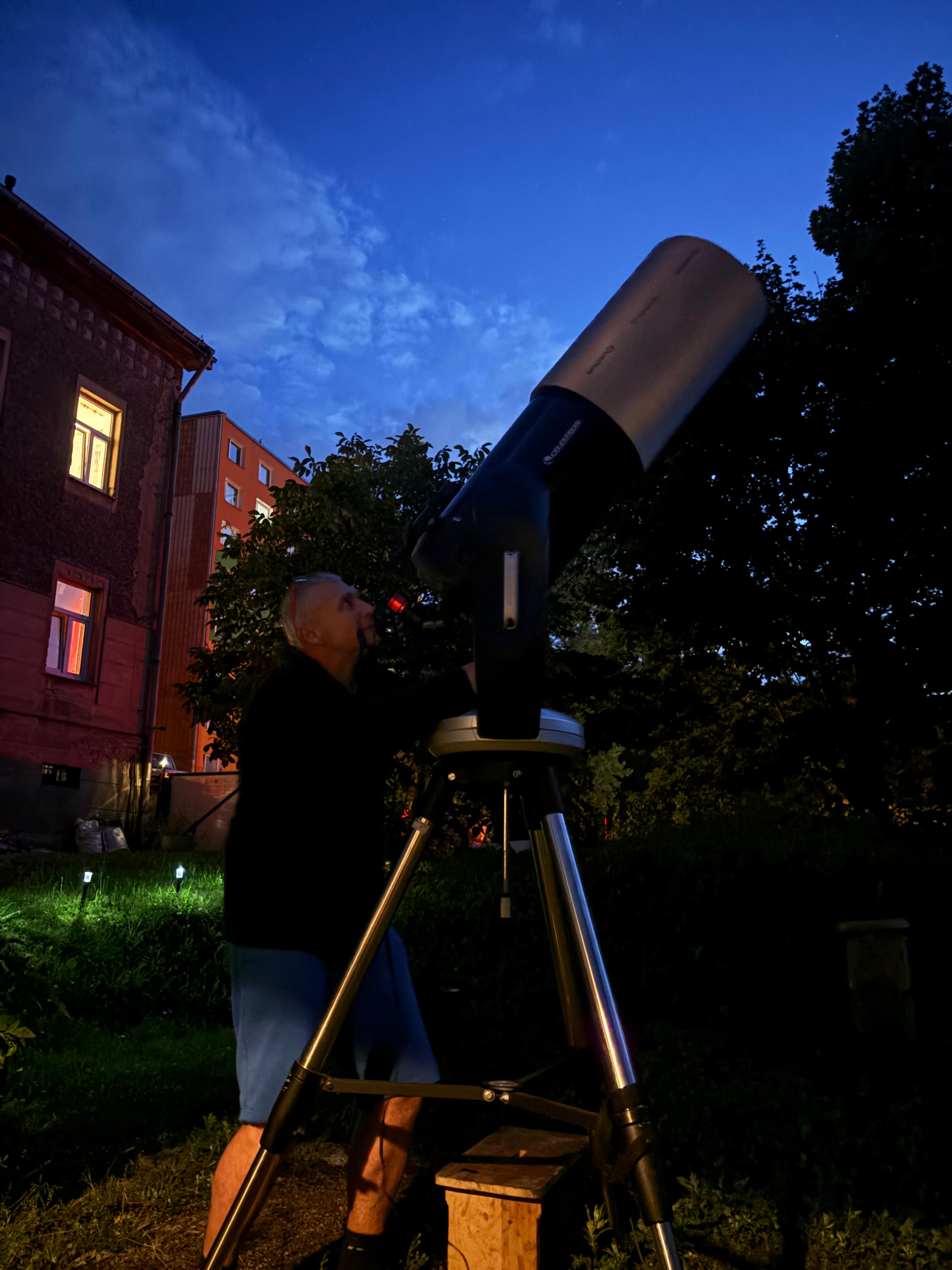

Pak jsem to nechal být, až letos mě kluci Aleš a Kuba vybudili a udělali jsme simultánně pokus u Aleše v Jablonci na zahradě. Bohužel ISS jsem ručně trefoval dost marně, nakonec mám dva níže přiložené singleframy, na skládání to nebylo. Použil jsem ASI294MC Pro v ohnisku RC8 s barlowem 2x (3200 mm).
Lépe dopadla dvojice Aleš a Kuba, protože Aleš natáčel dalekohled a Kuba mu říkal, kdy se trefil a tím pádem Aleš věděl, kde má ISS držet. Díky tomu a taky dky tomu, že Kuba měl moji lepší kameru s více framy za sekundu, mají hodně pěkný snímek, protože mohli stackovat. Oni měli ASI290MC na Celestronu C11 v ohnisku 2800 mm.
Určitě se k tomu ještě plánuju vrátit, tentokrát s ASI290
Můj použitelný singlefram z asi osmi chycených:
Reportáž z pozorování - nejprve já s RC8 v pozadí, pak Aleš jak trackuje C11, pak zpracování a výsledek od Kuby s Alešem
