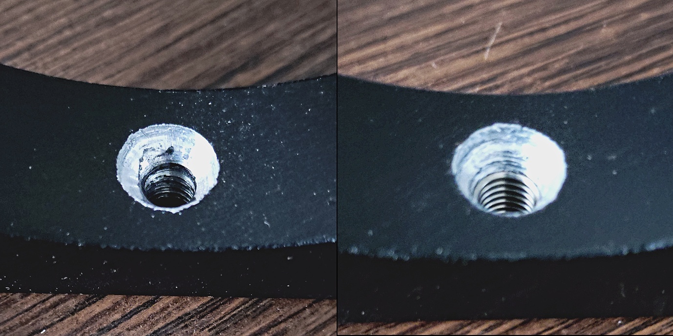

Někdo do upínací objímky refráku do závitu pro uchycení lišty 1/4" narval M6 šroub a trochu ho i "upravil". Tak jsem koupil Sadu na opravu závitů M6 30 ks Yato YT-17632. Vyzkoušel na duralové desce a šlo to raz dva. Tak jsem se pustil do ostré verze a povedlo se:

Chudák závit (na fotce před) - moc tam z něj nezbylo.
Drží ti tam ty opravné pružinky?
Když jsem tuhle sadu používal, při každém vytočení šroubu to šlo i s pružinkou.
Musel jsem nakonec použít klasické vložky s kompletně novým závitem.

Zatím drží. A kdyby nedržely asi by pomohl Loctite 243 nebo Loctite 2701.
