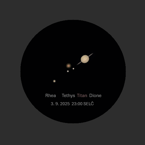

Včerejší konstelace měsíců byla nádherná - Titan, Tethys a Dione tvořili krásný trojúhelník (ilustrace Stellarium). Koukal jsem ještě 31. 8., to byly při zvětšení 228x a 320x vidět oba pásy.

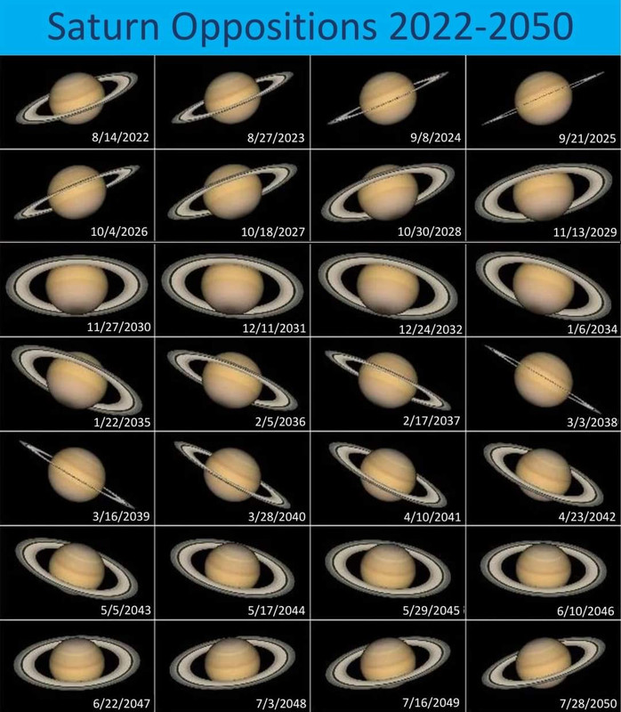

Zde je přehled, jak budou prstence natočené do roku 2050.

Re: Saturn 2025
Aha, tak sa to strieda tak ako som si myslel. Asi som niečo z Chemikovho príspevku nepochopil.
Ďakujem za názorné vysvetlenie

Re: Saturn 2025
Není to nic složitého, jen krátkodobá hra úhlů. Prstence svírají s oběžnou rovinou saturnu asi 27°. To je hodně a proto to
zavírání a otevírání je hodně znát, jak je znázorněno na předchozím příspěvku.
Úhel, který svírá rovina oběžné dráhy Saturnu s ekliptikou je jen 2,5°. Takže tu chviličku, kdy momentálně Saturn klesá pod ekliptiku,
tak se to na těch pár měsíců mírně projeví z našeho pohledu.
