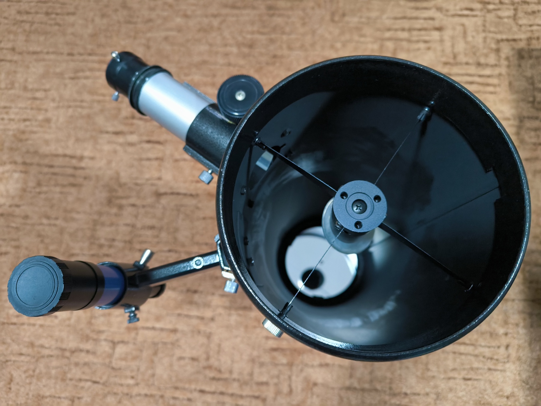

Zdravim borci potrebujem malú radu. Chcem nahodit novy výťah na 150/750 len po starom je tam 1.25 vytah a chcem tam dať 2" tým pádom musím vyrezať väčší otvor. Otázka je ci bude treba aj nové sekundárne zrkadlo alebo aj nejaké ďalšie úpravy???

A jaký máš důvod pro ten 2” výtah?
Na tuto ohniskovou vzdálenost stačí 1,25” okuláry…

Příspěvek od armichael »
S veľkou pravdepodobnosťou by si musel dať aj väčšie sekundárne zrkadlo, aby si mal bez vinetácie vykreslené zorné pole dvojpalcových okulárov. Otáazka ale je, či by bolo aj kvalitné a použiteľné (nohovorím o kóme) Lenže osadením vňčšieho sekundáru by pochopiteľne vzrástlo centrálne zatienenie a potom klesol kontrast.
V krátkosti: ako povedal Dvader.

Použití 2" okulárů nedává žádný smysl.
Navíc se podle fotografií domnívám, že tam máš ve skutečnosti 2" okulárový výtah, jen tam máš teď redukci na 1 1/4"

dakujem za rady... ja som to chcel koli astrofoto preto sa pytam ci to je realne a ci sa mi to vobec oplati preto... ta trubica neni 2" ale ani 1,25

este takto ja som s nim dakedy fotil len tam je taka koma pomaly az k stredu..preto sa pytam aby sme sa rozumeli...a problem je ze takto neviem pouzit komakorektor a mam 2" vytah zo sky-wathcheru

Příspěvek od vla »
Podle fotek těžko soudit, kdysi jsem na podobném výtahu měl T2 závit, což už by nějaké možnosti dávalo. Jenže výtah je to levný, nijak zvlášť pevný, takže ho zatěžovat něčím jiným než okulárem nedává smysl. Dvoupalcové okuláry, aby měly smysl by měli mít dlouhé ohnisko a díky ohnisku těchto okulárů akorát uvidíš uprostřed zorného pole tmavý flek, neboli rozmazaný sekundár. Kratší ohniska zvládneš v pohodě s okuláry 1,25". Píšeš, že máš 2" výtah SW, pokud je slušné kvality tak ho tam prostě dej a uvidíš jestli zaostříš, vložíš komakorektor atd. A nakonec, bazarové ceny jsou zde až směšné, takže by možná stálo neexperimentovat s nejistým výsledkem, ale pořídit si hotový astrograf 150, nebo 200mm v bazaru
