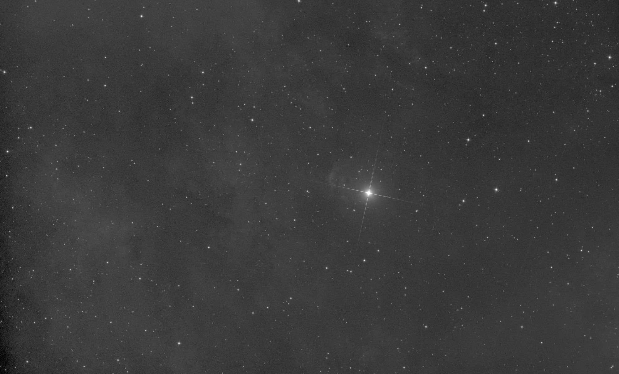

Tak mi to nedalo, měsíc stejně pere o sto šest a jak na potvoru přímo do tubusu a i na 3nm SII je to trochu vidět, a tak jsem přejel na Sadr (Gamma Cyg) a dal tam 10min expozici přes OIII na maximální gain kamery v biningu 4x4. Stretchnul nelineárně a hodně, až se začaly objevovat mlhoviny, reflex nikde :-) Jen krásné měkké difůzní halo. To je fakt TOP.
A extrémně slabě tam vidím nějaký reflex velkého průměru, ale ten bude vznikat v korektoru, nikoli ve filtru.
OIII:

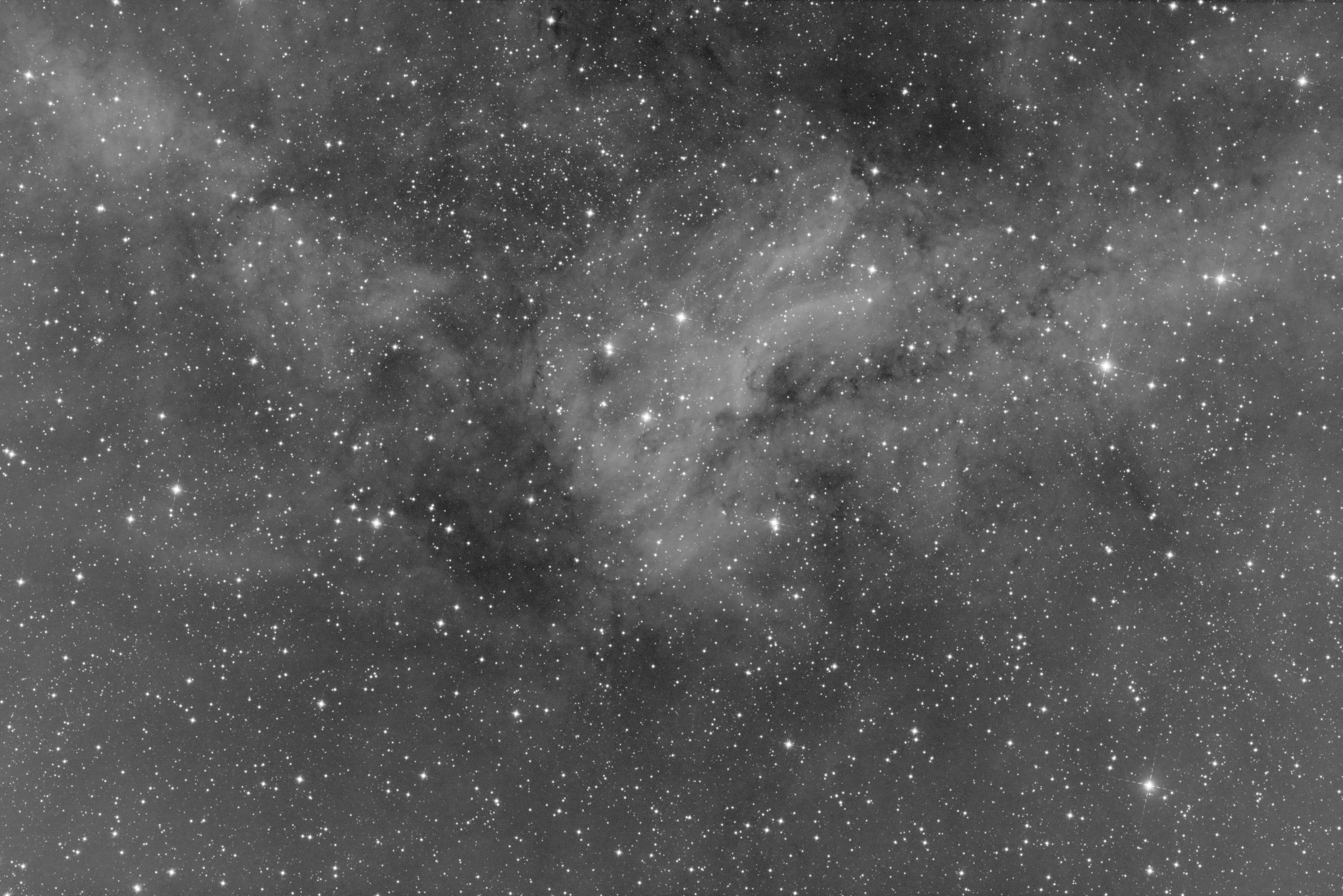

A ještě SII:

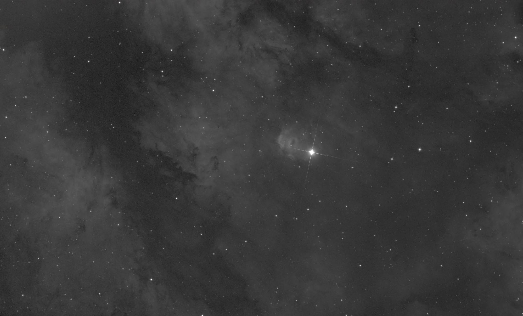

A nakonec i ta H-alfa:

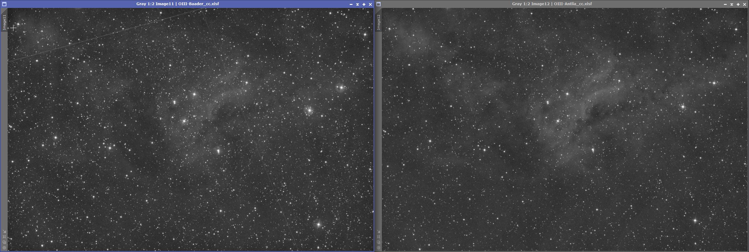

Tady je porovnání 1 snímek - bin 4x4 aby tam něco bylo, pouze nastavená STF v PI. Vlevo je Baader.
