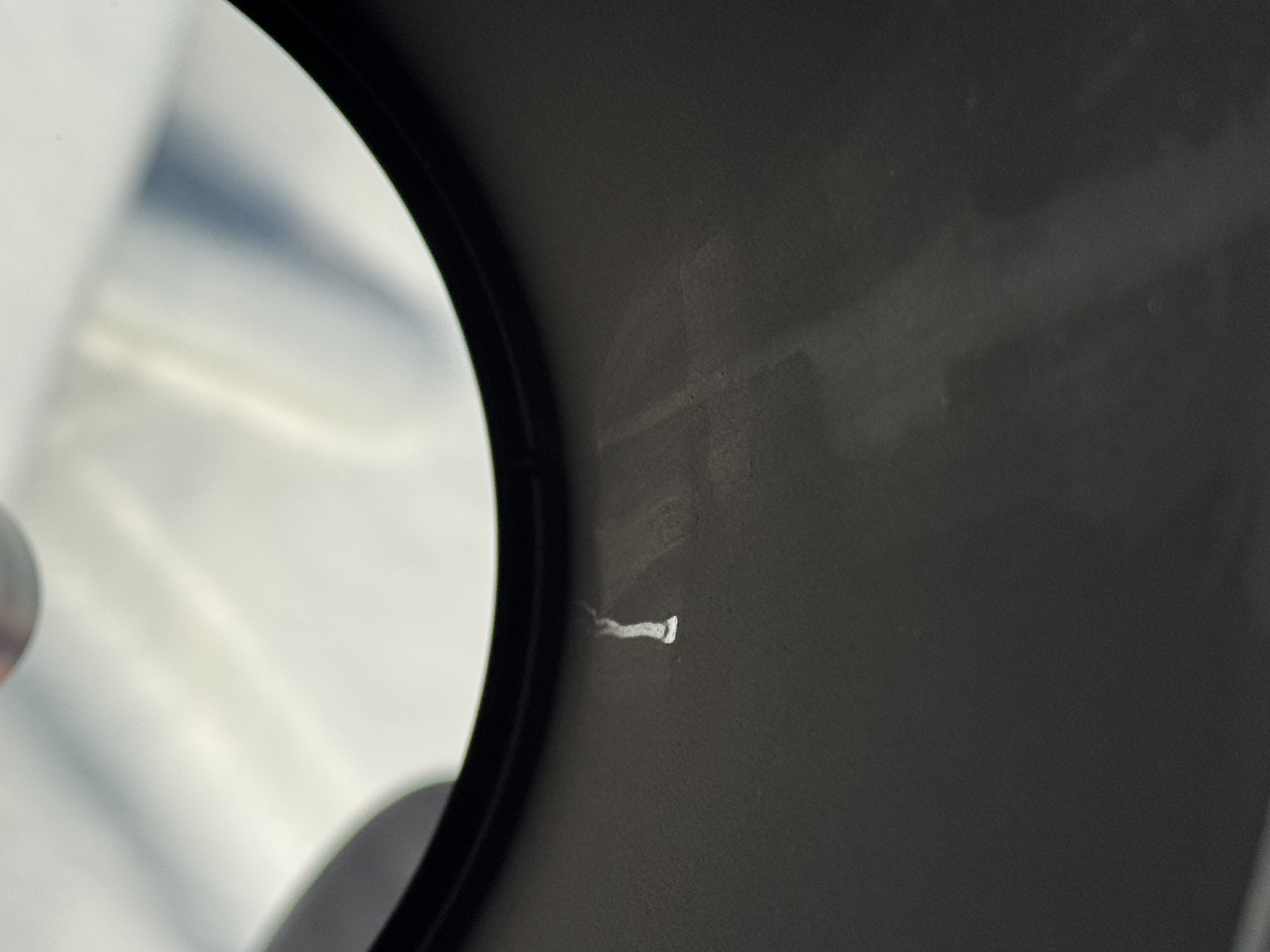

Už pred rokom sa mi v teleskope, po niekoľkých rokoch bezproblémového používania, objavila nejaká kvapalina. Zistil som to však až vtedy, keď už bola úplne zaschnutá. Bohužiaľ sa pod uhlom nepríjemne leskne a keďže sa v tom istom období objavili aj zvláštne problémy pri fotení, podozrievam práve túto škvrnu. Pokúsil som sa ju vyčistiť, ale nedá sa to bez rizika poškodenia farby, ktorou je teleskop natretý. Ostávajú mi teda asi dve možnosti: pretrieť to nejakou špeciálnou čiernou farbou alebo vnútro teleskopu polepiť vhodným matným materiálom. Má s tým niekto skúsenosti?

Tohle je tak blízko před zrcadlem, že to nemůže mít na nic vliv. Geometricky je zcela mimo pole obrazu.
Podle mě je to nějaké mazivo vyteklé z ostřícího mechanismu. Dalekohled byl na sluníčku, korekční desku mířil trochu k zemi, vazelína se roztekla a dotekla až sem ?
Osobně bych to nechal být, na obraz to nemá vliv.

Ten kúsok pri zrkadle je super svetlý, ale časť vytiekla až úplne hore. Tam to už asi niečo urobiť môže, nie?

Tohle je divné, tolik maziva tam není a takhle daleko nedoteče. Tenhle zbytek až dopředu bude mít jiný původ než to lesklé mastné. Top by opravdu mohla být vykondenzovaná a zase vyschnutá voda. Jak to parkuješ ? Opravdu korekční deskou z kopce dolů ?
A jsi to ty, jak jsem ti byl montovat do ScopeDome, co máš na střeše, na míru svařený sloupek na montáž ? A je to ten samý dalekohled co jsi tam u tenkrát měl ?
Jestli to něco vyvede ? Na úzkopásmu zcela jistě nic. A fotíš tam i bez úzkopásmových filtrů ? Tam už by na té hodně světlé pražské obloze nějaká nehomogenita pozadí v poli vzniknout možná mohla, ale zcela jistě ji srovná flatfield, protože v něm to bude taky.
Chceš to rozebírat ? Vyčistit dokonale to nepůjde. Rozmatlá se to. A pokud to je ta vazelína, půjde jenom organickými rozpouštědly, a nevím co to udělá s barvou.
To už by pak bylo lepší to udělat vevnitř v celé ploše znova.

Ano som to ja a je to stale ten isty teleskop. Takmer rok som sa tomu vobec nevenoval, az teraz som sa k tomu vratil. Uz som to dost rozobral, pretoze som aj tak potreboval vycistit predne sklo. Primarne zrkadlo sa mi ale rozoberat prilis nechce
Moj hlavny problem bol ze som nedokazal prave potom ako sa toto stalo nafotit rozumne flaty. Vzdy tam ostali nejake gradienty. Na uzkopasme v pohode, ale normalne snimky boli katastrofalne.
Kazdopadne si myslim ze zvladnem do toho nalepit tu matnu latku https://www.teleskop-express.de/en/tele ... -tube-2336 Tym asi nic pokazit nemozem.

Ano, to jsem chtěl navrhnout, vylepit to tou sametkou. Kdyby se to nepovedlo, tak ty samé chloupky umíme nanášet elektrostaticky, do vrstvičky lepidla, to už se neodlepí. nevím jak dobře bude držet ta samolepící sametka na té matné barvě. No uvidíš.
Trochu to zlepší rozptyl světla v tubusu, ale zázraky si od toho neslibuj. RGB foto v tvé lokaci, aby tam nebyly barevné gradienty a fleky, je asi nedosažitelné.

Ok, tak ja to skusim a ked to nedopadne tak sa ozvem
