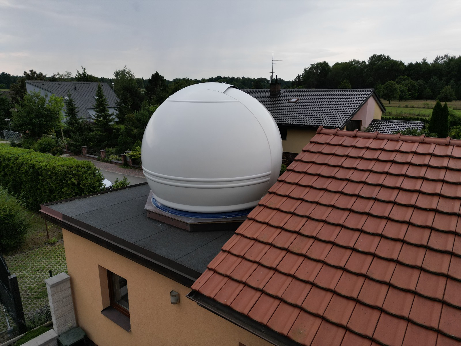

Na radu Karla, kterému zase poradili jachtaři, jsem kopuli při letošní údržbě omyl tímto:
https://www.starbrite.cz/e-shop/product ... dni-sampon
Černé zažrané šmouhy po stékající vodě v dolní části, které mi nikdy nepustily, letos poprvé pustily po dvojím nastříkání a po chvíli otření tímto:
https://www.starbrite.cz/e-shop/product ... dniho-kalu
No a nakonec jsem celou kopuli nakonzervoval tímhle:
https://www.starbrite.cz/e-shop/product ... s-teflonem
Teď je (ač desetiletá) skoro jako nová. Leskne se i tam, kde už byla matná. Ale je fakt, že dělám údržbu pravidelně každý rok. Dosud jen omytí saponátem, ty prostředky jsem použil letos poprvé, ale výsledek stojí za to. Teď jak pršelo, tak na tom voda vůbec nedrží, nesmáčí se to, dělají se kapky a hned sjedou. Tak uvidíme, jakou to bude mít trvanlivost.
Každopádně, na mé třímetrové, jak jsem to zběžně počítal, jsem hadrem ošmrdlal v součtu zhruba 66m2. Celkem na 3x, omytí, nanesení vosku, vyleštění. Docela solidní posilovna :lol:
Těch prvních dvou přípravků padlo málo, to mám tak na 10x, toho vosku padla na 3m ScopeDome tak půlka.
