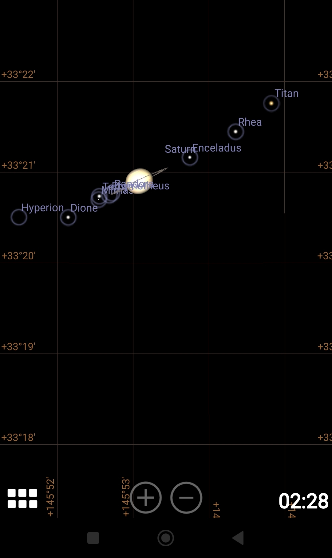

Re: Saturn 2025 - Mimas
Pět minut po druhé hodině se mi konečně asi po 30 minutách vykoukávání, podařilo spatřit sedmý měsíc – Mimas. Podle magnitudy by měl být v půlmetru snadno dostupný (13 m s ohledem na výšku podle Stellaria), ale nebylo tomu tak. Vzal jsem si na něj 11 mm Plössla TV (195x). Pozoroval jsem tak dlouho, dokud jsem si byl jistý a mohl prohlásit „vidím ho jasně a zřetelně.“ Seeing byl průměrný, z předchozích tří nocí ale nejlepší.
Snažil jsem se vytvořit co nejreálnější ilustraci mého pohledu do dalekohledu (Saturn svítil mnohem intenzivněji):

Uvidět Mimase je úspěch. Kdysi jsem se o to pokoušel v Rokycanech (taky půlmetr), ale bez úspěchu. Určitě napomohla opozice a jen málo pootevřené prstence. Uvádí se, že pozorovatelný je s průměrem aspoň 10".
Karel
Re: Saturn 2025
To je skvělé pozorování! Přiznám se, že Enceladus a Mimas jsem zatím vždycky hledal marně. Mimas je pěkný úlovek, zvlášť když je takhle blízko kotoučku planety, který ho dokáže snadno přezářit.
