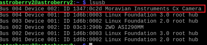

Kúpil som si kamerku od MI (C2-46000).
Na Raspberry PI 5 ju v Ekose nevidím. Ale na USB porte svieti. Kde mám čo doinštalovať a kde to asi nájdem?
Čo z tohoto a ako to tam dostanem? (https://www.gxccd.com/cat?id=156&lang=405)

Podľa tej hlášky to vyzerá že skôr ju nevie otvoriť. Možno chýba udev rule súbor.

Co je v systémovém logu dmesg?

Mas nainstalovane drivery ?
Kód: Vybrat vše
sudo add-apt-repository ppa:mutlaqja/ppa
sudo apt-get update
sudo apt-get install indi-mi

No dajako som sa pohol.
Dačo som z MI skompiloval aj nainštaloval (https://www.gxccd.com/cat?id=156&lang=405, Ovladač INDI verze 2.2).
A vyrobil som súbor /etc/udev/rules.d/85-moravian.rules s obsahom podľa ChatGPT.
V Ekose sa mi pri konektovaní zjavila založka s kamerou a boli tam nejaké nastavovačky. Tak sa to asi aj pripojilo.
Neviem, čo z vyššie uvedeného zafungovalo.
Na dnes teda dosť. Budem pokračovať neskôr.

V archivu mají přímo soubor 99-miccd.rules, který se nainstaluje do /lib/udev/rules.d/. Tak pokud máš v /etc/udev/rules.d/ s tím stejným, smazal bych jej, aby to zbytečně dvakrát nepřiřazovalo práva.
Jeho obsahem je
V podstatě dle VID umožní číst a zapisovat (obousměrně komunikovat s kamerou) všem uživatelům.
Jeho obsahem je
Kód: Vybrat vše
# All MI cameras
SUBSYSTEMS=="usb", ATTRS{idVendor}=="1347", MODE="0666"SW 200/1000, SW 200/800, SW130/650PDS, TS Photoline 72mm f/5.5 APO, LUNT Ha 60/500 B1200

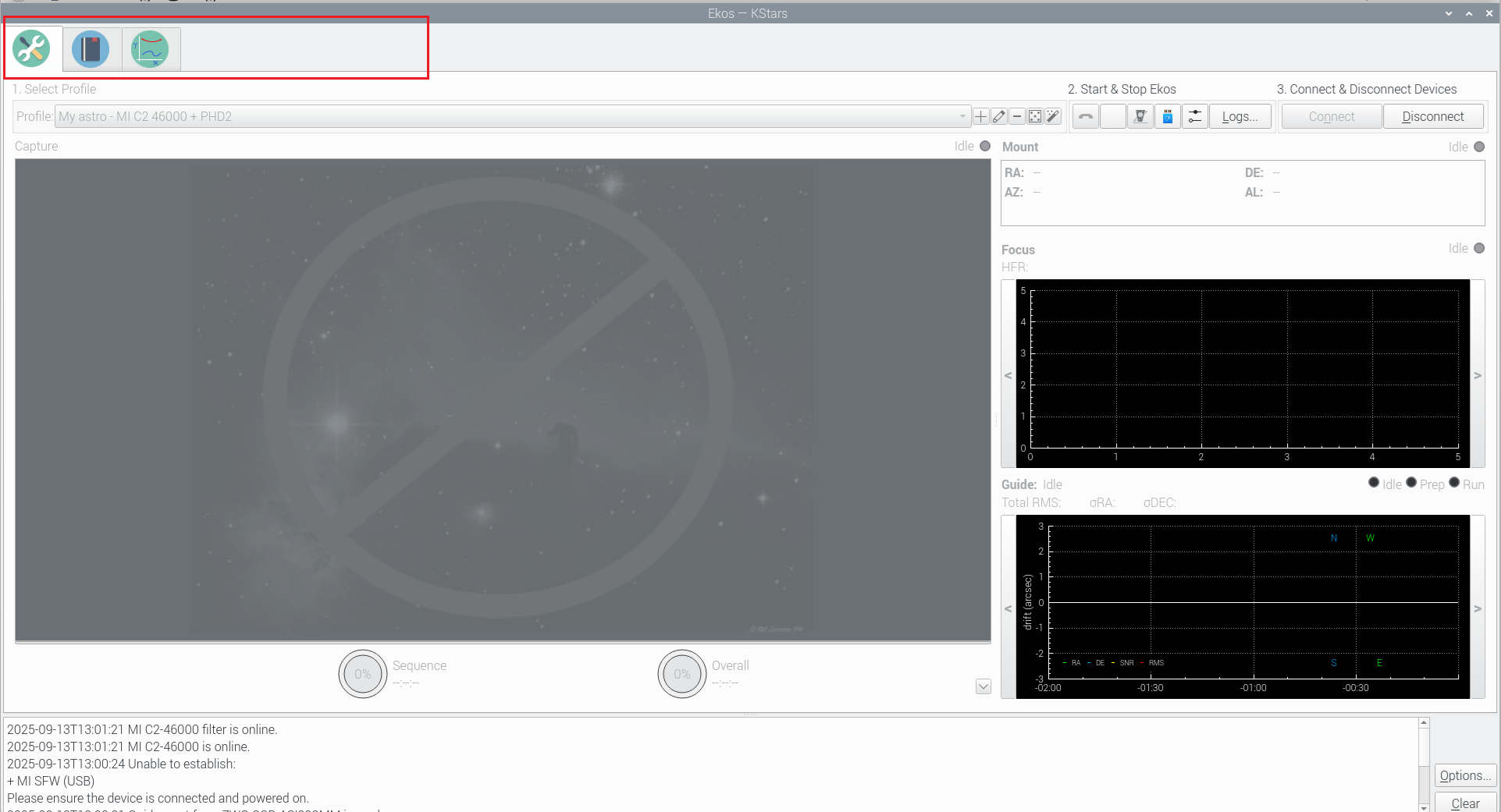

Chlapci, zasa niečo nové...
Spustil som EKos, dal som spistit INDI, manuálne som popripájal jednotlivé zariadenia (okrem montáže a fokusera).
Na montáž som to nemal pripojené. Mal som sa simulator montáže, ale výsledok rovnaky.
A v EKose sa mi neobjavili nové záložky pre fotenie, guiding, ...
