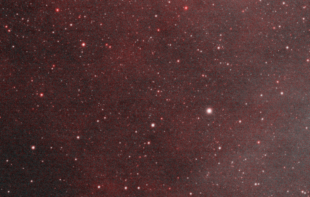

Příspěvek od borg »
Myslel som, že dark-flat nepotrebujem, keďže expozícia pre flaty je krátka, 10 ms. Používam flat panel. Celý proces nechávam na WBPP z PixInsight.
Skúsim dorobť teda dark-flaty a zapnúť Rejection pre flaty.
(použil som flaty z predchádzajúceho fotenia, sústava zostala nepohnutá a tento problém sa nevyskytol pri rovnakom procese ako robím).
Příspěvky: 18669
#1052
ach jo, nekonečný proces vysvětlování. Bez dark flatu flatfield koriguje vždy blbě. Proč si nepřečteš tohle vlákno o kousek zpět:
viewtopic.php?p=539742#p539742
Ale primárně to neřeší ty tvoje hotpixely. Neodpověděl jsi na otázku, kdy děláš kalibraci, zda před debayeringem, nebo už s barevným obrazem, což je blbě.
borg
Příspěvky: 425
#1053
Příspěvek od borg »
Kalibracia, nasleduje debayering a potom registracia a integracia.
Vdaka, link si pozriem.
Příspěvky: 18669
#1054
V tom případě máš něco blbě. Třeba gain, pokud ho má kamera nastavitelný. Na stejný gain a exp. dobu musí být vždy dvojice: Light a DF, a Flat a DarkFlat. Každá z dvojic ale může mít ten gain jiný.
borg
Příspěvky: 425
#1055
Příspěvek od borg »
Gain aj teplota sensora je rovnaka pre light a DF. Doteraz mi to nerobilo, len posledne fotenie. Na master flat skusim pouzit rejection algoritmus, napr winsorized cliping.
hades
Příspěvky: 4009
#1056
Příspěvek od hades »
Co kdyby jsi někam vystavil od každého snímku jeden a k tomu mastery? Mám na mysli nějaké úložiště
borg
Příspěvky: 425
#1057
Příspěvek od borg »
1 flat, master flat, 1 light a master light som nahral sem: https://drive.google.com/drive/folders/ ... sp=sharing
Beží mi nové fotenie, gain pri flatoch som znížil na 50 a vyzerá to tak, že hotpixely zmizli. Viac budem vedieť zajtra, keď stiahnem do PC dáta.

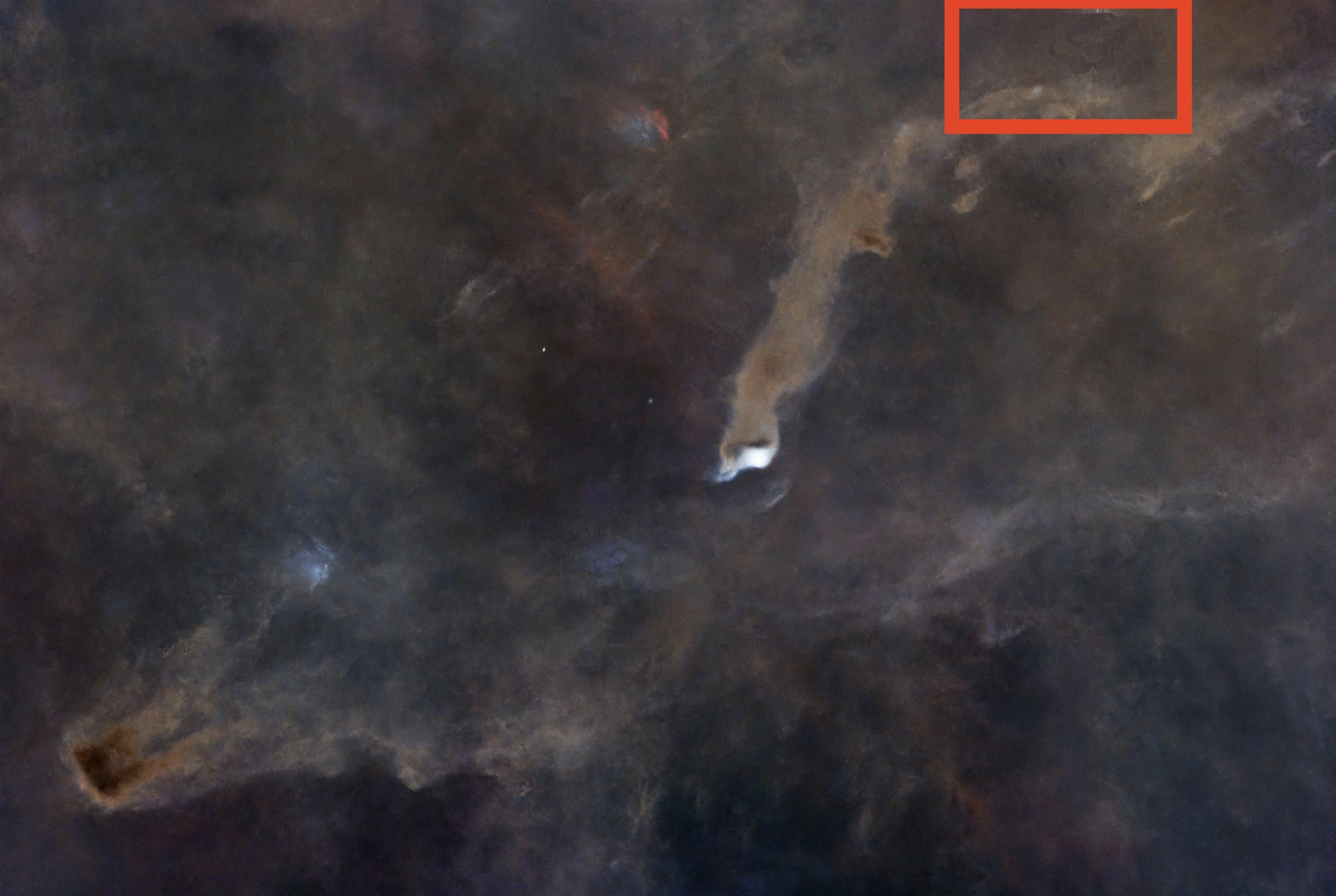

mirkovacik
Příspěvky: 1044
Věk: 54
#1062
Příspěvek od mirkovacik »
Ahojte, vyskúšal som si prvý krát chladenú kameru MI C2-46000 (px size 2,3 um). Podarilo sa mi spraviť iba 4x Ha a 4x OIII vždy 600s, gain 120, na -15°C.
Vyšiel mi z toho takýto pásikavý experiment. Čo proti tým pásikom?
Je to slabý dithering? (Asi bol nastavený do 7px po každej snímke, OAG a kamerka ASI 290 s px size 2,9 um.) A koľko by som mal dať?
Alebo len tým, že málo snímkov?
PS: Je to kalibrované darkami 4ks / 600s / gain 120 / -15°C.
Snímka obrazovky 2025-10-04 204816.png (1.93 MiB) Zobrazeno 1451 x
Příspěvky: 18669
#1063
jen 4x úzkopásmo je opravdu zoufale málo, tam ta statistika proste nefunguje, ani dithering. Sice je elektronika u těch kamer udělaná opravdu špičkově, ale nějký nepatrný zbytkový banding tam je, a když se hodně zaloví, tak vyleze. Pokud máš omezený čas, je lepší dát gain na maximum (poskytne sice horší dynamiku, ale ještě nižší vyčítací šum) a zkrátit expozice.
Jinak samozřejmě reálné časy na TOP úzkopásmové snímky se pohybují někde jinde. To je holt fyzika a přes to nejde vlak.
