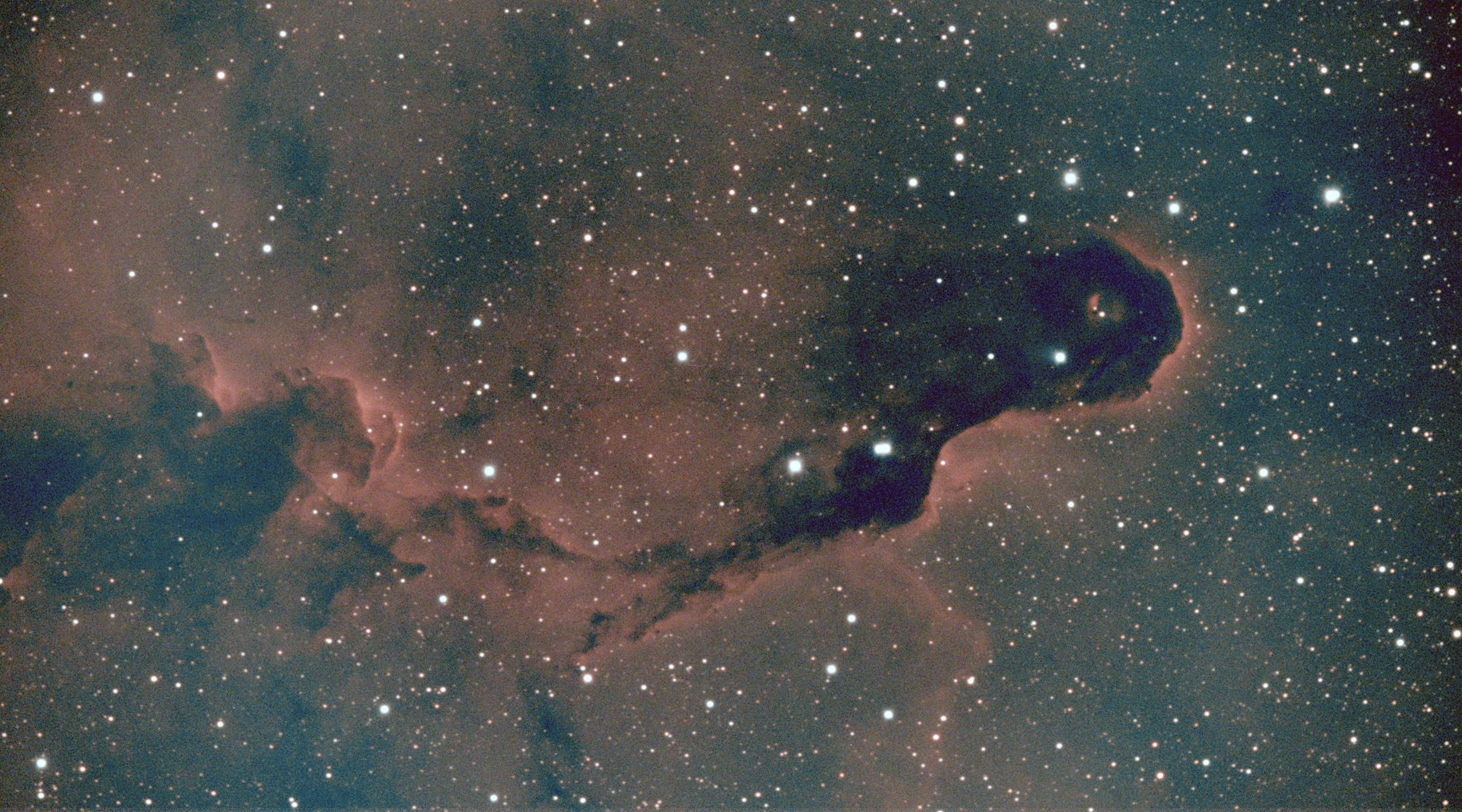

Včera byl první ostrý test na hvězdy s 2 x N200/F4 s reduktory 0.85x a ASI585MC. Vozil jsem to na malé HD montáži, která byla ustavená jen podle kompasu a vodováhy. Docela dlouho trvalo zesouosení obou teleskopů. Není to až taková sranda. Chce to udělat stavitelné uchycení. Nakonec jsme stihli 24 minut mého oblíbeného chobotu, pak přišly mraky. V příloze neupravený stack jak ho vyplivl Siril. Na každém teleskopu byl jiný filtr (úplněk, jak jinak), takže barvy jsou takové všelijaké. Je to bez kalibrace, na to nebyl čas. Jen ořízlé. Kdyby se někdo divil, že tam nejsou kříže, tak obě N200 mají půlkruhového pavouka.
- Stacked24_LDN 1098_120.0s_Bin1_gain252_20250810-011116_-14.8C kopie.jpg (1.84 MiB) Zobrazeno 299 x

Já bohužel od počátku používám AsiAir a několikrát jsem se neúspěšně pokusil pracovat se Stellarmate. Widláckej SW sice mám nainstalovanej, ale spíš jen sleduju, jak postupuje vývoj. Že Ekos umí synchronizaci dvou kamer jsem nedávno četl, ale myslel jsem, že je to jen kvůli ditheringu. Nápad s EAA pomocí více teleskopů je hodně čerstvý, takže jsem otestoval základní funkce a včera jsme konečně provedli první test na hvězdy. Bylo to moc narychlo, takže tomu odpovídá i výsledek. Niméně na jednom NUC jely dvě instance SharpCap a stohovíní bylo přes Siril. Nastavoval to všechno kolega, takže ani nevím, jestli to bylo optimální. Já řešil souosost teleskopů a upevnění na montáž. Navíc jsem fotil na druhé montáži se svojí N300/F3, abychom měli něco na porovnání. Do toho Měsíc jak relektor mladých a vysoká oblačnost. Nakonec jsem byl vděčný i za tu jednu sekvenci.

U newtonů je z estatického hlediska jeden problém: všichni by museli mít stejně srovnané pavouky proti souřadnému systému oblohy. Jinak vnziknou vícenásobné paprsky nebo vějíře.
Re: Rychlý systém pro EAA
Tohle jsme už řešili v jiné souvislosti, proto jsme použili Newtony s obloukovým pavoukem, který je bez difrakce. Vyráběl jsem je pro kluka, co s nimi fotí H-a / OIII. V masovém měřítku by to pochopitelně byl problém, ale to asi nehrozí.
