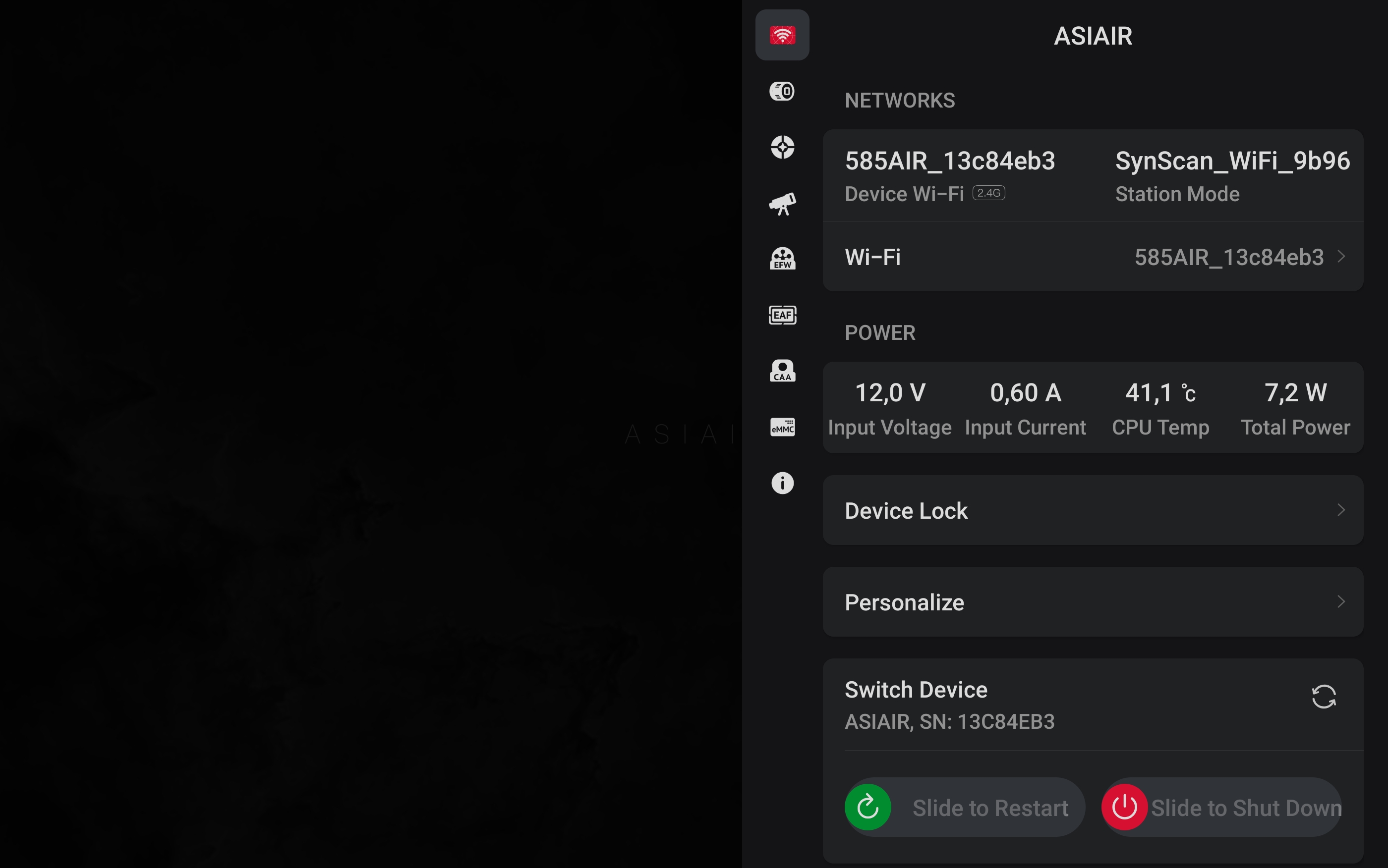

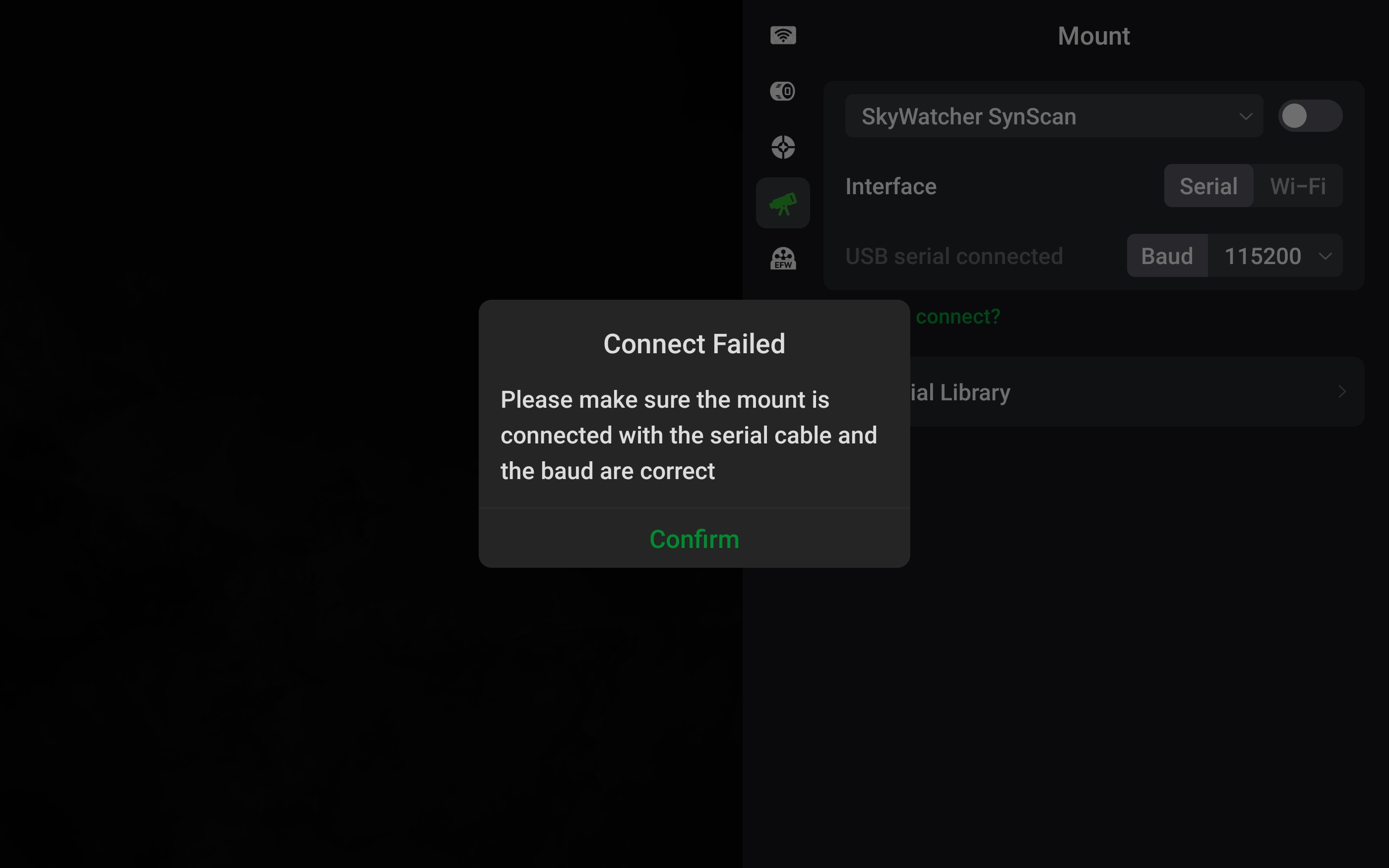

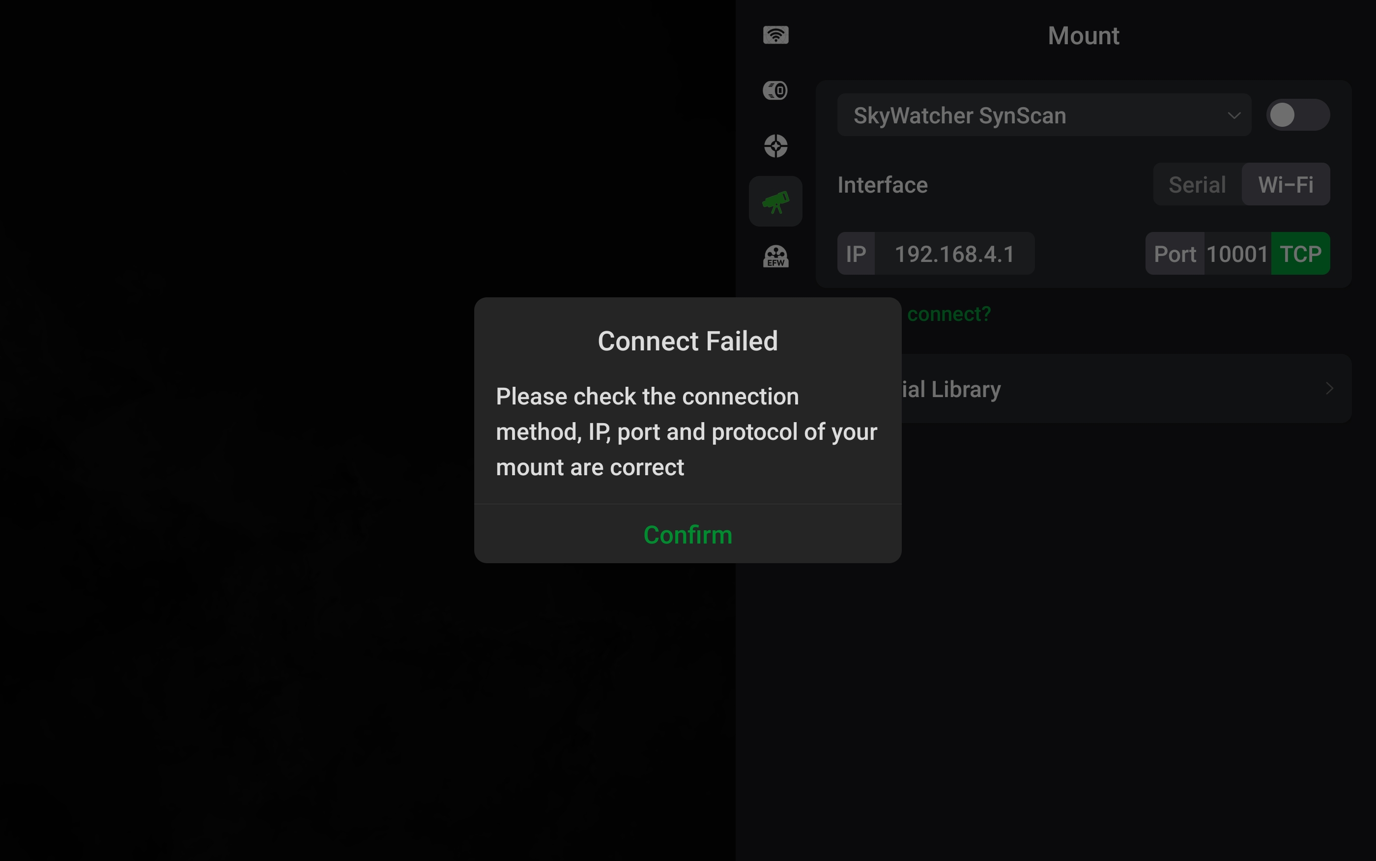

Asi585air vz az6eq
#533
Příspěvek od Pavel7 »
Prosim o radu ,nedari se mi propojit kameru Asi585pro air s montaźí Sw az6eq z roku 2023,HC V5 s fw 60004.Bezne pouzivam misto rucky wifi modul SW Propojeno usb kabelem AB ,tj jako do tiskarny a neseje a neseje.Jinak IP i port je stejnej jako pri ovladani držaku Synscanem. Net jsem projel nic objevnyho jsem nenasel.A kdyz zkusim prenos serial je vysledek stejný.Díky za ev radu.

Pokud je montáž připojena přes USB, nelze s ní komunikovat přes WiFi. Musí být vybráno "Serial", vybrat správnou linku a její parametry.

Teď jsem to chtěl napsat. Budeš muset zjistit číslo portu a jeho rychlost. Pro začátek bych zkusil COM1 a rychlosti 115200 nebo 57600 nebo 9600

Port bude něco jako /dev/ttyUSB0.

Prepnuto na serial 115200 sviti zelene ale nic projel jsem vsechny z nabidky.Nebo jeste zkusit obj kabel eqdirect a zkusit to do te rj zasuvky?

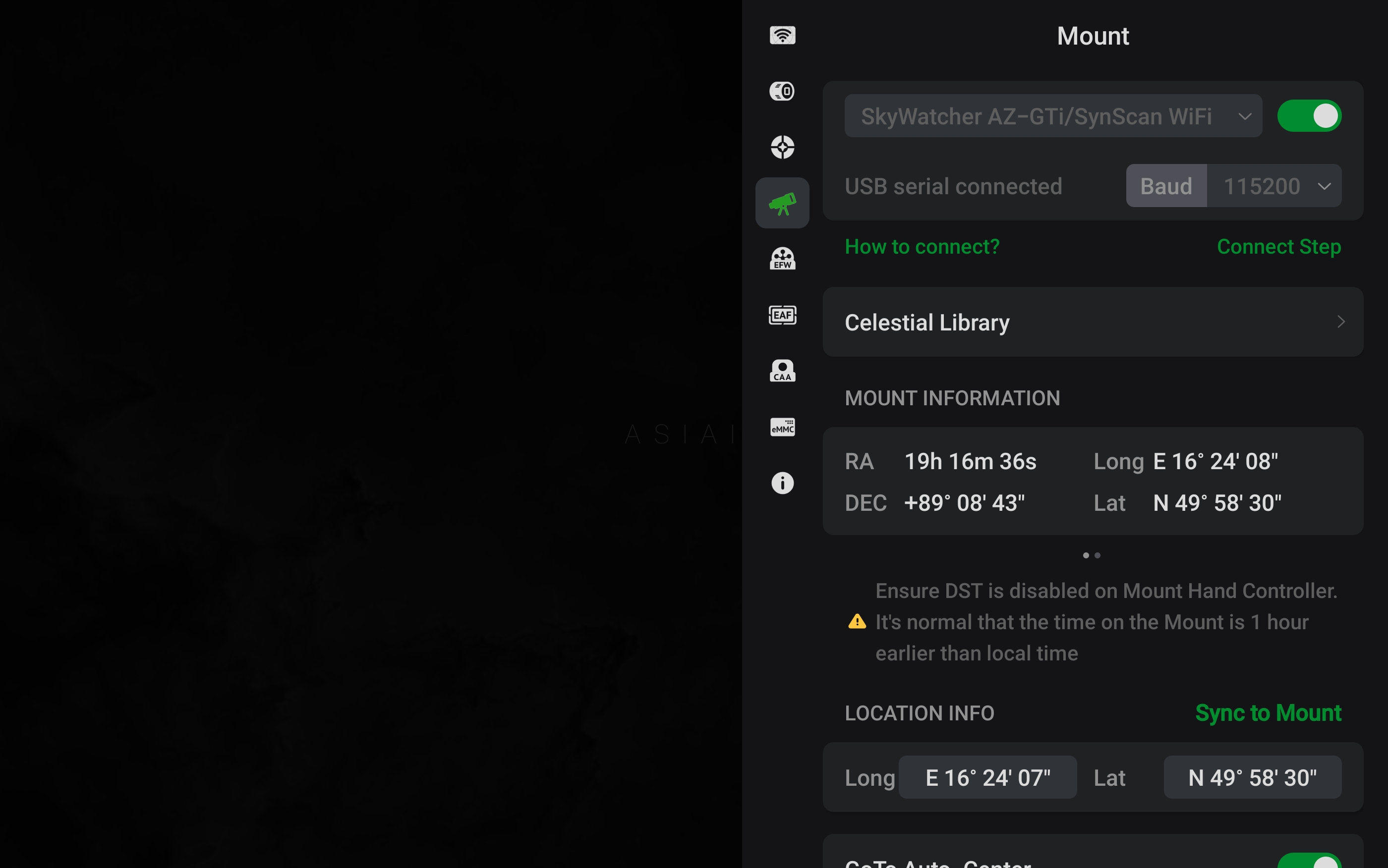

Nejsou v seznamu montáží další možnosti? Třeba jen SkyWatcher bez toho SynScan. Montáž totiž lze ovládat dvěma způsoby: přímo příkazy řídící desce či přes protokol SynScan.

Tome,bingooooo byla to trochu jina, ale už to seje SUPER díky.Ted uz jen posledni vec,muze to fungovat tak ze zadas cil spustis snimani ,vypnes tablet a jdes od toho? Kamera mi prisla vcera na prvni dobrou jak jsem se odpojil,resp vypnul tablet tak se snimani ukoncilo.Od Zwo mam jen Seestar a tam to funguje !
