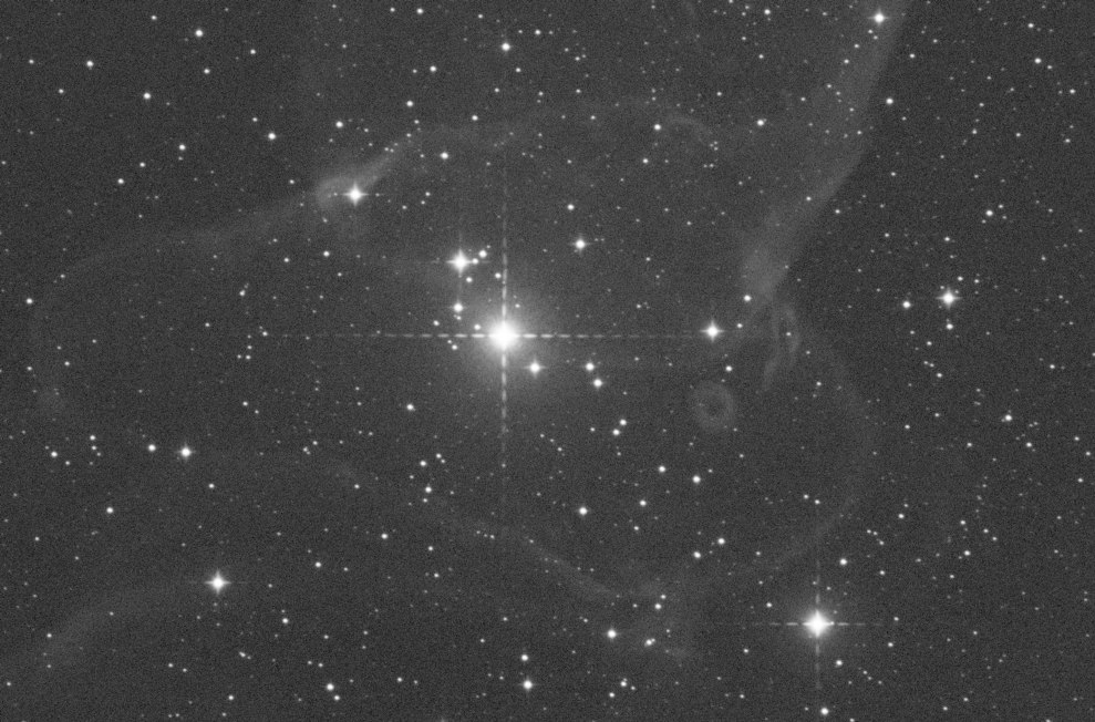

Martine je to tady na fóru ve vláknu Vadné expozice, artefakty, detaily. Můj přispěvek 1041.
Tak přidám ještě jeden. Hvězda HD203025 ve středu Olihně 6,4m B-V 0,2 12x10min, autostreč Kroužek vpravo je reflex od korektoru.
Omluva, nepatří to sem.

Ale reflex od korektoru já neřeším (můj to nedělá) já mám problémy s odrazy mezi plochami filtru, tedy modrá kola kolem hvězd v OIII a B. Reflex v korektoru s filtrem moc nesouvisí (tedy pokud nejde o reflex mezi filtrem a korektorem).
Pokud by můj snímek takhle jasné hvězdy v OIII vypadal, jak vypadá, byl bych spokojený. Proto jsem Oliheň nefotil, to by v OIII dopadlo zoufale.
