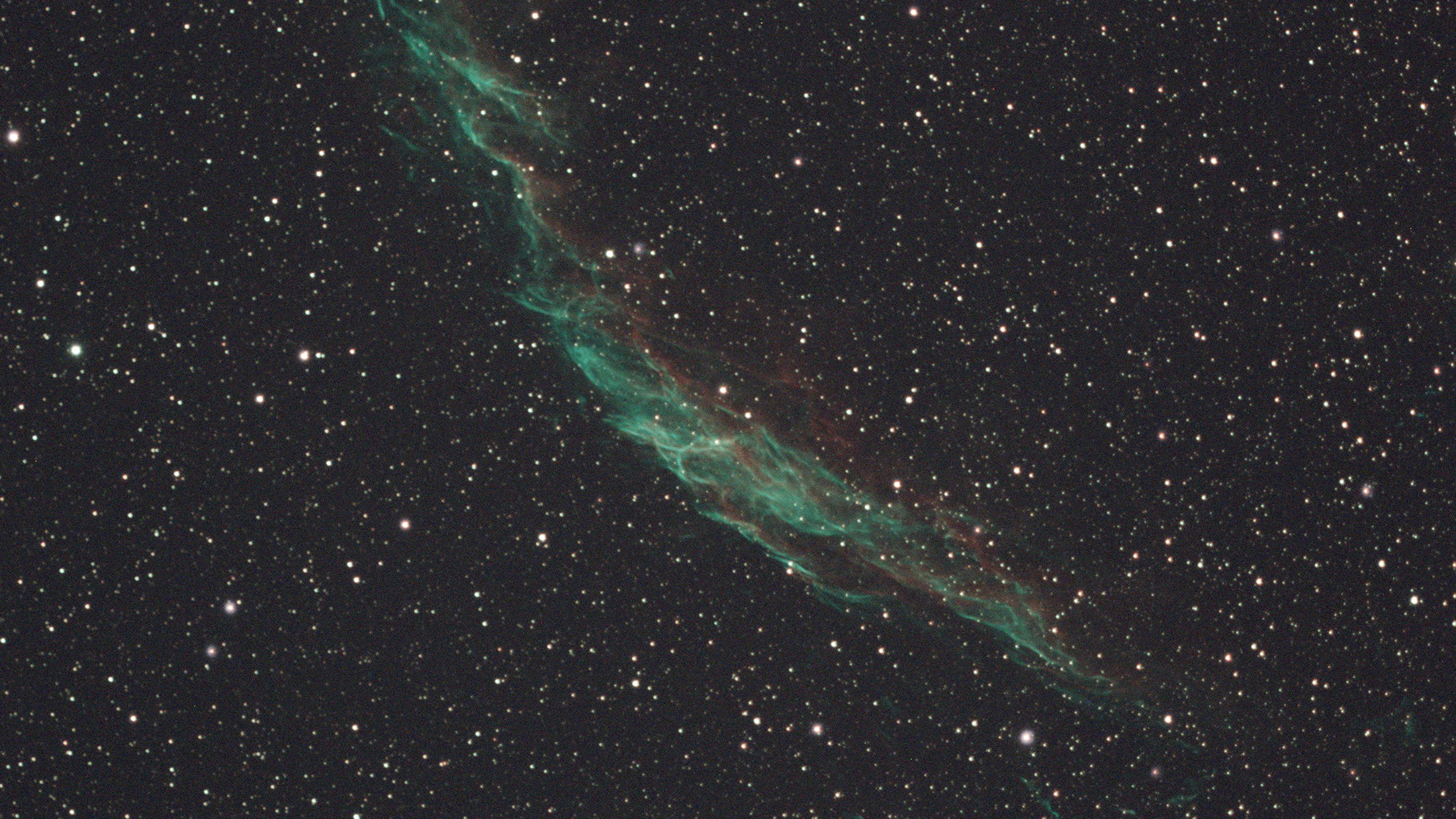

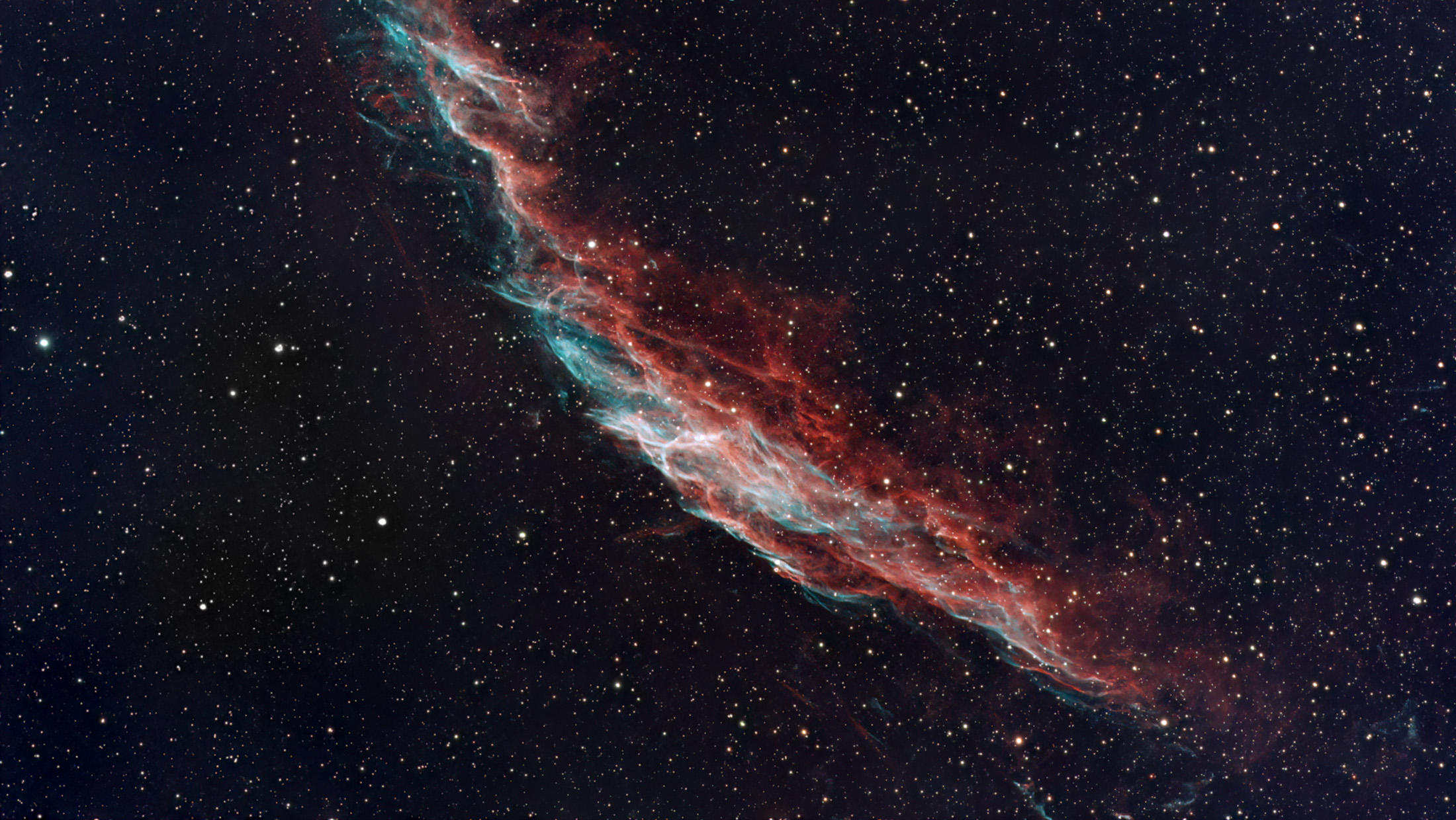

S nákupem C11 s Hyperstar jsem začal řešit vhodný mlhovinový filtr pro OSC kamery. Vlastním Antlia 2" Quad Band Anti-Light Pollution Filter, který údajně funguje od F2 a Optolong L-extreme, kde světelnost výrobce raději neuvádí vůbec. Použitelnost těchto filtrů se ukázala jako nulová, takže jsem na doporučení zakoupil IDAS NBZII. Tento filtr se ukázal jako velmi vhodný pro světelnost F2 a produkuje věrné barvy. Antlia pustí jen H-a, OL pro změnu zase jen OIII, teprve IDAS funguje jak má. Pro srovnání 5min expozice s uvedenými filtry na C11+HS.
Kamera ASI585MCPro. Antlia propouští NIR, což 585 bez IR filtru moc nevyhovuje. Hvězdy jsou výrazně větší.

To je velmi koukatelný výsledek s tím IDASem.

Taky jsem z toho už měl depku. Vím, že na F2 funguje i rychlá verze Antlia ALT-P 5nm, co mám v RASA8, ale má trochu problémy s hvězdnou svatozáří. IDAZ jsem testoval na Vegu a Arcturus a pohoda. Včera to byl zázrak, že ty dvě hodiny do půlnoci se dalo testovat, i když šly občas mraky a vypadávala pointace. Na solidní focení to ale nebylo.Teď to bude dlouho na vohno.
On je stejnej problém i při malý světelnosti. Na F8-F10 většina dvoupásmových filtrů na OSC , co mám, taky pořádně nefunguje. F3-F6 je OK, ale jinak jedu jen na UV/IR cut.
