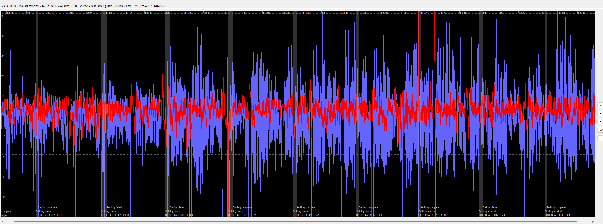

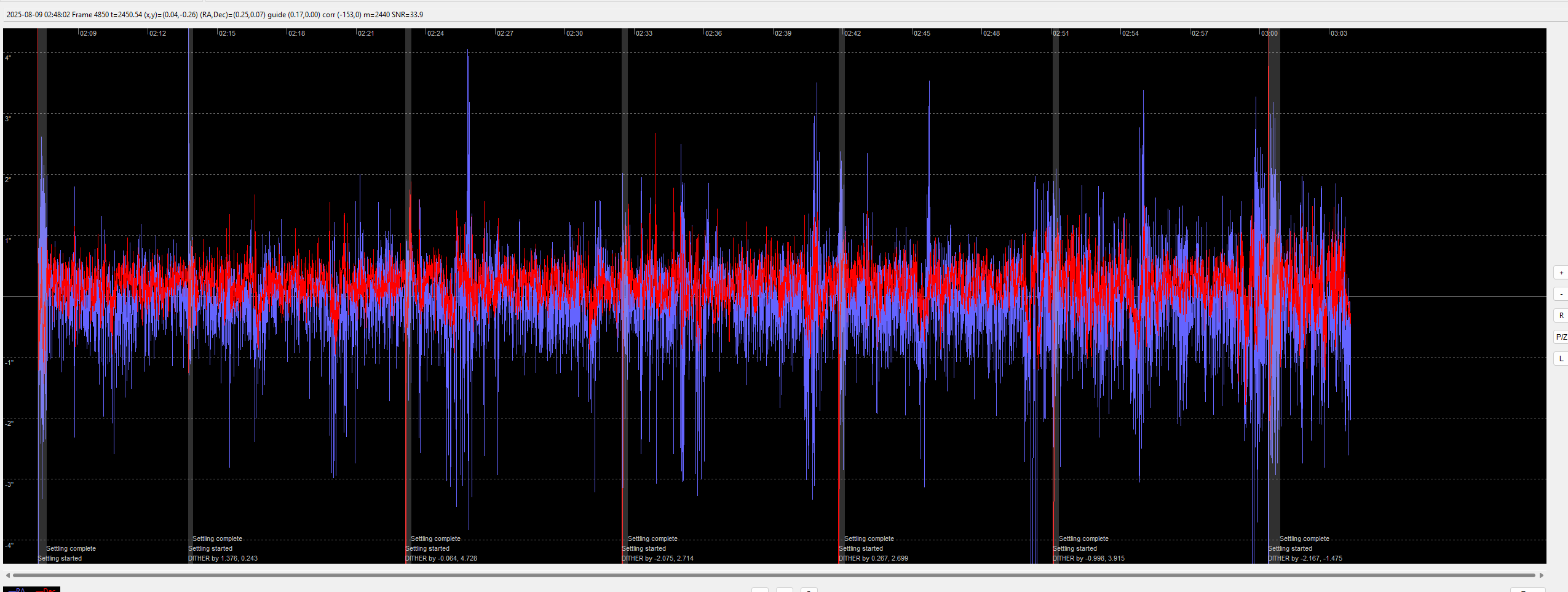

Ahojte, snazim sa odladit si zostavu a mam celkom problem s guidingom. Hoci je zostava vonku na balkone posledne tri dni, ustavena od prveho dna rovnako a odvtedy nedotknuta, tak mam viacmenej kazdy den iny priebeh guidingu pocas noci, ale zaroven vzdy s periodickou chybou. Pricom dnesnu noc to vyeskalovalo do uplne nepouzitelneho vysledku pricom po meridian flipe sa ta montaz zblaznila uz uplne.
Pred flipom: Po flipe: Graf z predvcera:
Zostava je:
Teleskop SQA 106
Kamera ASI 2600MC Duo tj s guidovacim cipom v kamere
Montaz AM5N
Cele to ovladam cez asiair.
Mne tam ta chyba pride pomerne periodicka resp ten priebeh podobny. Kable sa mi nikde nezadrhavaju a cela zostava je pocitovo pevna s tym, ze sa nikde nic neklepe.
Ma niekto ideu cim by to mohlo byt?

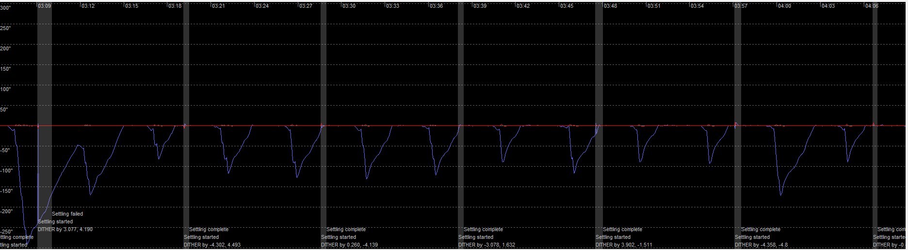

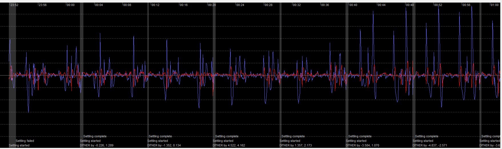

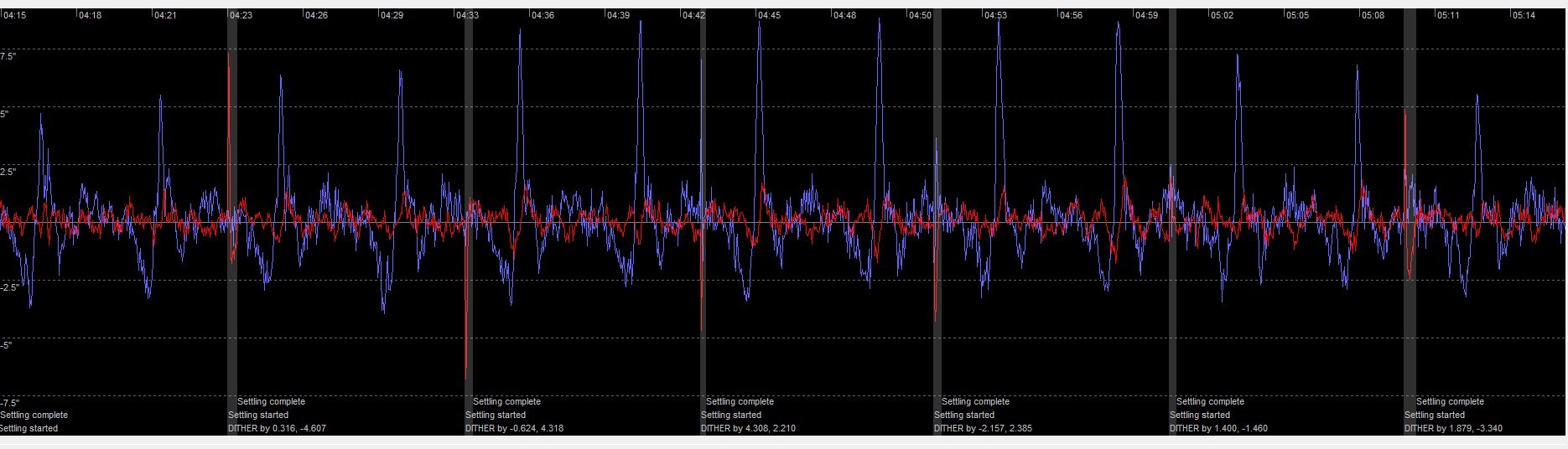

Dnes rano som si pozrel grafy z noci a vyzeralo to nasledovne:
Po kalibracii do prveho automatickeho preostrenia: Tu je to iste bez korekcii v RA: Kazdopadne zmena (k horsiemu) prisla znova po medianflipe a prekalibrovani: Bez korekcie: A nasledne po dalsom preostreni nastalo toto co uz je samozrejme nepouzitelne: Vcera v noci som mal prave dualband 3nm filter pred kamerou, takze som guidoval s 220mini v 9x50 hladaciku zo skywatcheru, lebo ta mala kamera v 2600mc duo videla pouzitelne hviezdy az pri 2sec expozicii.
Mne to z tych grafov pride, ze pred median flipom by som sa snad este mohol pohrat s nastavenim aby som vyriesil tie peaky k 7-10" ale po median flipe je tam nejaky vacsi problem, mozno nieco mechanicke? Kazdopadne zacinam byt mierne frustrovany

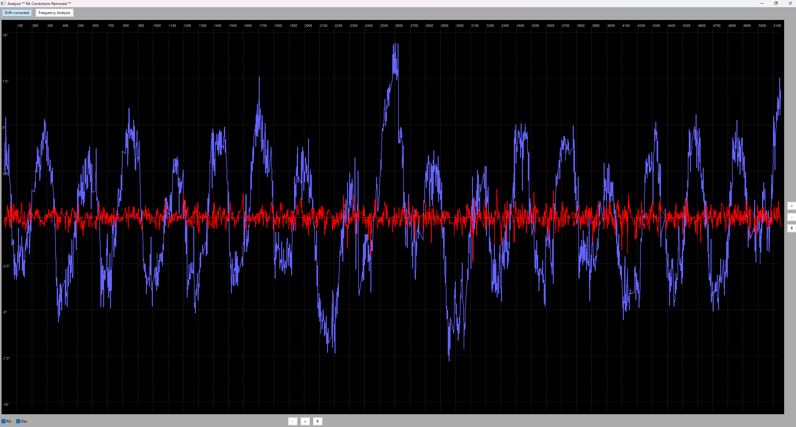

Mam este HEQ5 pro, mozem zostavu prelozit na tuto montaz. To vlastne aj tak musim urobit ak chcem tu montaz reklamovat. Tie oscilacie bez RA korekcie su vacsie ako 20" v specifikacii od ZWO, takze to je reklamovatelne myslim.
Este mi teraz napadlo pozriet logy z jari, ked som fotil s inym dalekohladom ktory som potom menil ale s touto istou montazou. Tam to vyzera presne tak jak by som od harmonickej montaze cakal, viz priloha. Nastavenie guidingu tam bolo uplne defaultne z AA a na nic som tam nesahal.
Tak teraz neviem kde je problem. Indikuje to skor problem medzi klavesnicou a zemou, ale nie som si vedomy, ze by som urobil nieco tentoraz inak.

Pokud se podívám na 2. graf v příspěvku č. 2226 = bez pointace v RA ose, tak je zřejmé, že tam jsou takřka pravidelkné píky ve velikosti cca 20", a ty nelze příčíst ani na vliv obsluhy, ani na nastavení PHD-2. Ty souvisí čistě s chodem montáže (jak SW tak HW) a jen tam bych hledal chybu.
