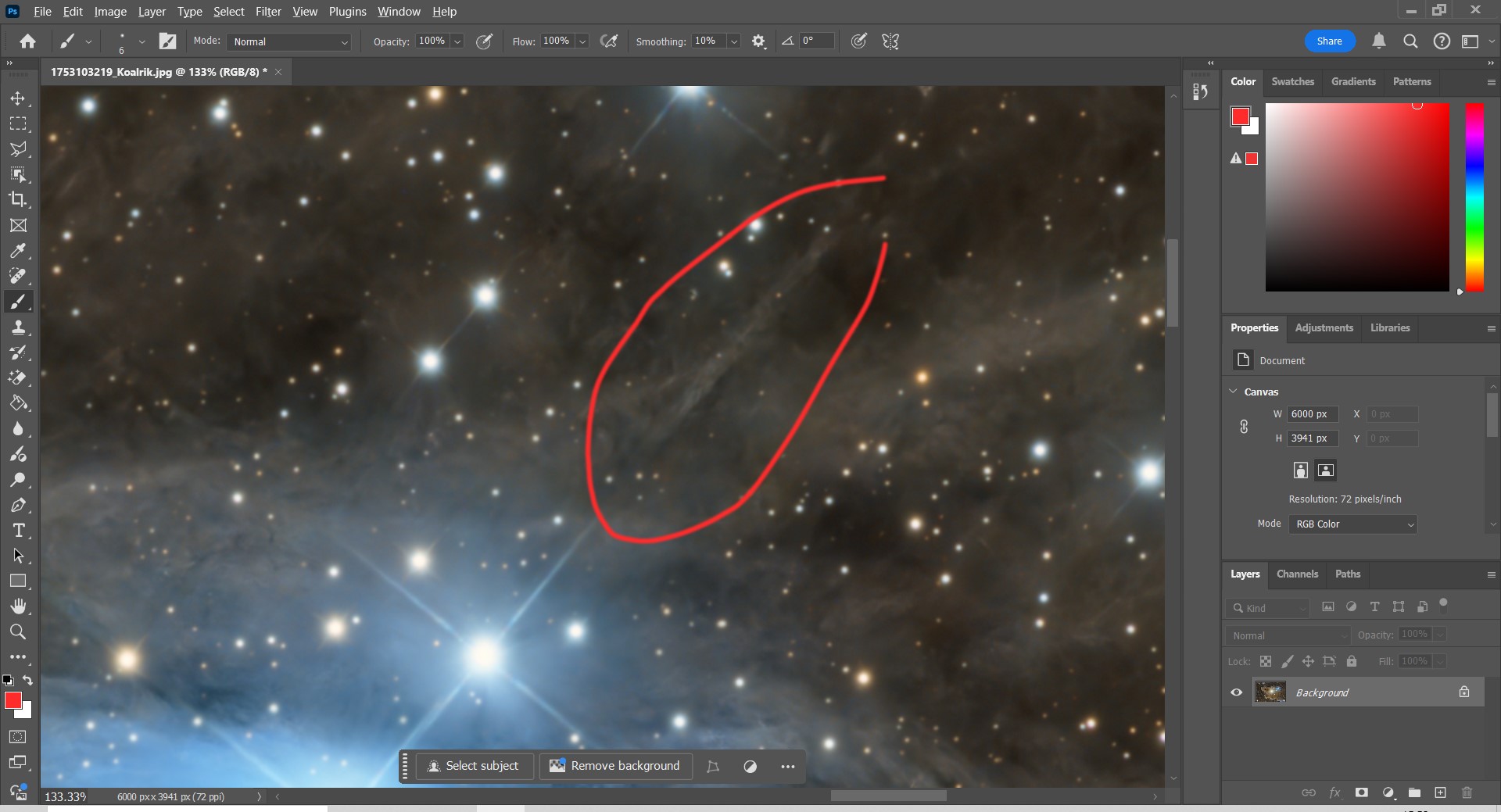

No prave ze na artefaktech po krizich je to videt, ze ty struktury v "mlhovine" kopirujou leckdy krize ( jednou jsou svetle, jinde tmave), ale je citit, ze to je presne v draze krizu, ktere se na mlhovine normalne neprojevi. Kdyz si stahnes tu fotku a kouknes na to v 1:1, tak tam odhalis vic takovych mist..
Data a detaily ve snimku jsou s touhle technikou a casem urcite skvely, ale za me bych taky radsi trochu ubral..
Proto jsem psal, jestli by slo postnout i snimek bez deconvoluce, at si to clovek muze porovnat a udelat si predstavu, co jde jeste vytahnout..
neco podobnyho sem posilal nedavno Hawkingovi, kdyz me nedavno narknul, ze si AI deconvoluci vymejslim :D

Ahoj Pavle,
no, dosahem a proexponováním je to TOP, to je bez diskuze, "z dálky" se na to kouká moc hezky.
Obrázek absolvoval dost intenzivní lokální ekvalizaci histogramu. Zcela chápu proč, na vytahání jemných struktur z mlhoviny je to potřeba (i když i tady bych trochu ubral, ale to je věc dost individuální). Dlouhý expoziční čas tu lokální ekvalizaci umožnil bez nárůstu šumu. Trochu mě udivuje, že tam není vůbec žádný. Zřejmě jsi ten zbylý (který tam určitě byl, z fyzikálního principu tam být musí a vím že tam je, i na mých podobně dlouhých expozicích) dokonale vyžehlil. Osobně bych ho tam malou část nechal, vypadá to pak podstatně přirozeněji.
A teď něco, co už tak pochvalné nebude. AI-based doostřování - konkrétně zde BxT. Prosímtě, uber !!! Zatímco zbytek zpracování je v pohodě, pro mě sice na horním limitu akceptovatelnosti, ale pořád OK, tohle s BxT je za mě už hodně přes čáru. Že je to přeostřené je vidět zcela jasně na místech, která ti tady níže posílám. V mlhovině často prosvítají drobné galaxie. Z těch ti AI doostřovací algoritmus uděal úplně nepřirozené zcela ostré tvary, s FWHM dokonce menším, než mají hvězdy. Ty jsi nastavil míru doostření na nehvězdné objekty asi o dost vyšší než na hvězdy. Hvězdy jsou ještě OK, ale ty nehvězdné objekty fakt ne. Taktéž ti to tvoří v mlhovině artefakty z přeostřených slabých partií difrakčních křížů. V tomhle okamžiku lze mít oprávněné obavy, zda všechny ty jemné struktury v mlhovině (halvně v té modré reflexní) jsou reálné. Já mám obavy, že část z nich už ne.

MMys píše: 23. 07. 2025, 10:27 ...Z těch ti AI doostřovací algoritmus uděal úplně nepřirozené zcela ostré tvary, s FWHM dokonce menším, než mají hvězdy.
Toto sa deje vtedy, ked je doostrovanie s BxT spustene na starless snimkoch... to nikdy nerobit!!! Doostrovanie s BxT treba robit zasadne len na celom snimku este pred separaciou hviezd ako jeden z prvych krokov v postprocesingu, vtedy nikdy nevzniknu artefakty. Evidentne algoritmus vie co je hviezda a co hviezda nie je... Preto v snimku musia byt pri doostrovani aj hviezdy.
Příspěvky: 18400
Re: Barnard 169-171, 173, 174 a VdB 149,150
#112
No to je snad jasné, že ve snímku musí být hvězdy. To předpokládám Pavel ví :-) Ten algoritmus využívá při dekonvoluci tzv. adaptive PSF, tedy algoritmus se naučí průměrný tvar PSF z rozostřených/aberacemi poškozených hvězd v různých oblastech různě, takže umí opravovat právě horší hvězdy v kraji pole aniž se tím zmrší, přeostří ty dobré ve středu pole.
Je tam tedy i cesta zadat PSF ručně, ale pak se to bere globálně pro celý snímek jako gaussovka s nastaveným FWHM. A to moc nefunguje, pokud není kresba v celém poli vyvážená.
