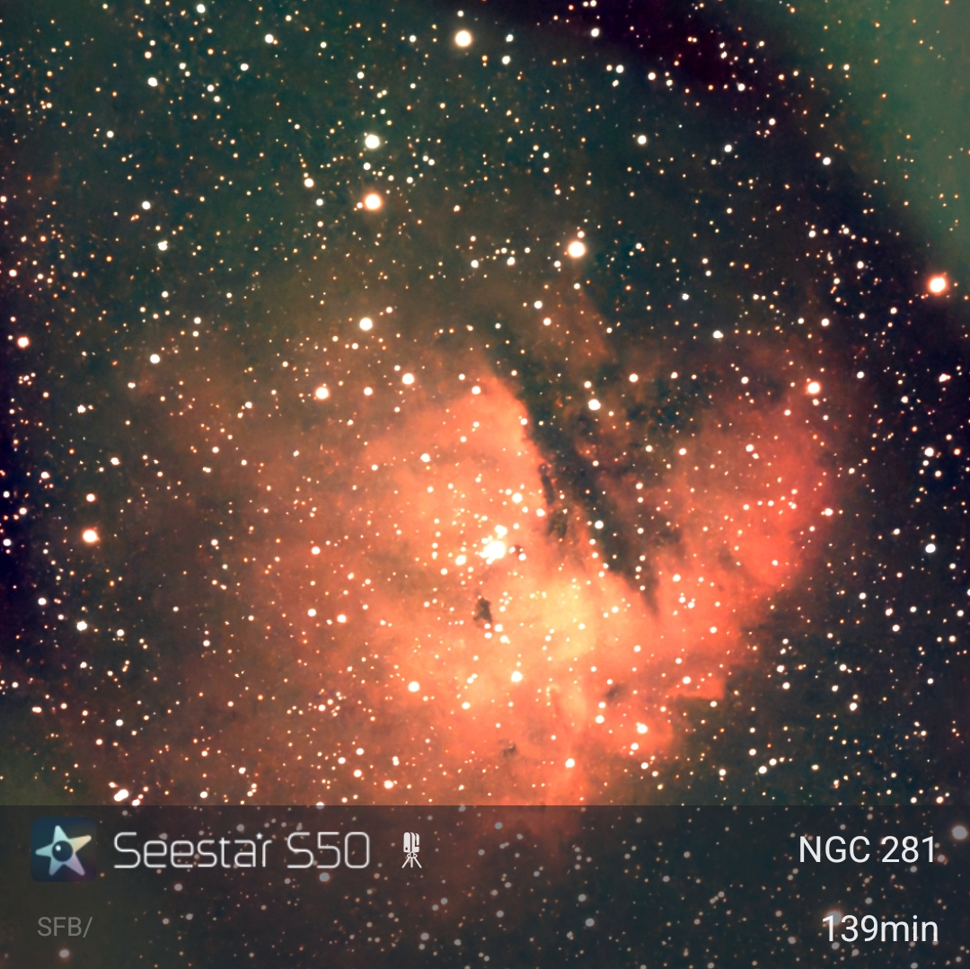

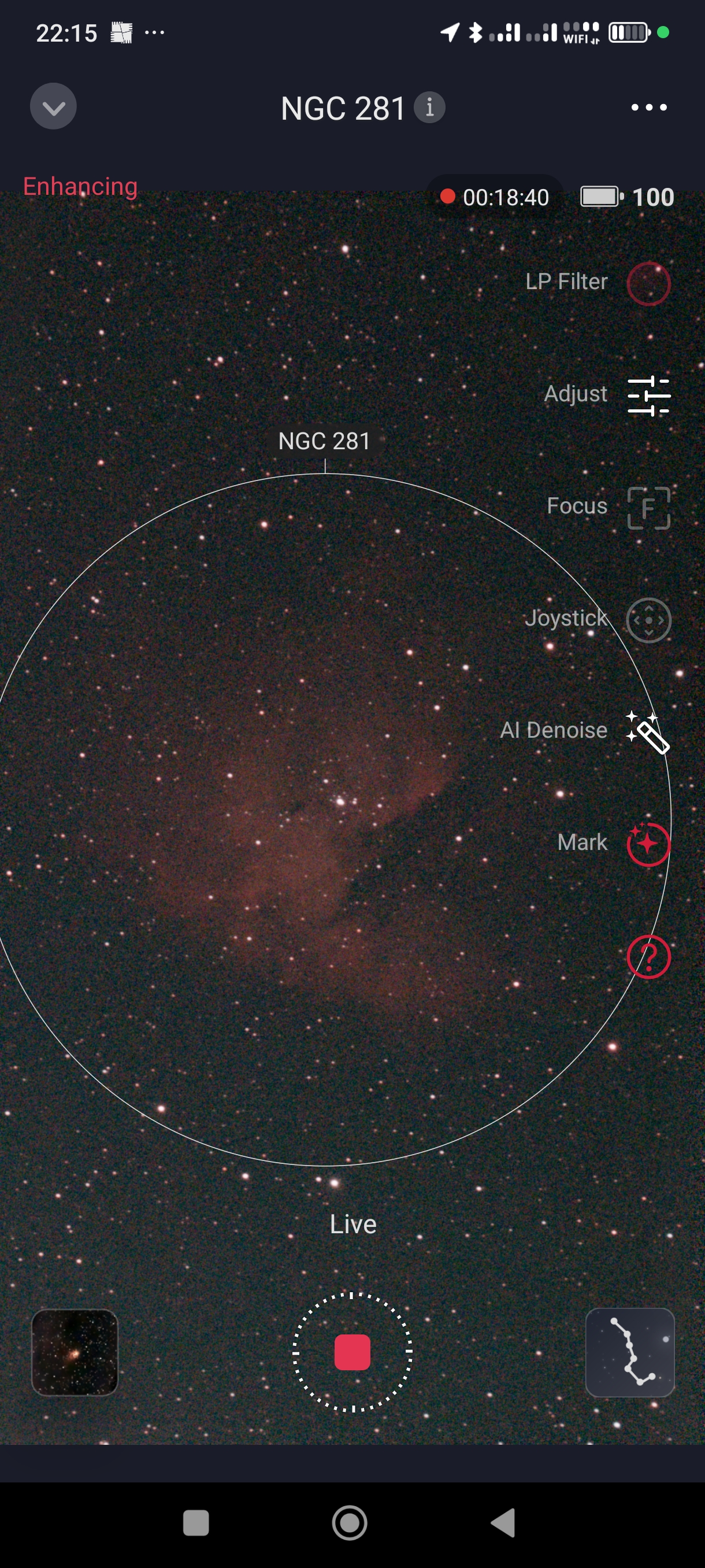

Opäť mám menší problém. Nejaký čas, mi idú všetky zábery zo Seestar S50, výrazne do červena. Po zložení Seestar, výsledok nižšie. Prostredie sa nezmenilo, miesto snímania tiež.
Ospravedlňujem sa za triviálne otázky...
Takto do červena to ide počas snímania
A toto je zložený obrázok zo Seestar...
