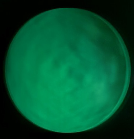

Zkusil jsem pro Ronchi-Psion sestavu použít Altair 160mm TRIBAND D-ERF ( viz #234 )pro odraz
a nafotil to z ruky mobilem
Netuším co tam dělá to světelné "smetí".

Bo počasí stojí za starou belu, hraju si ;) . To "smetí" bylo asi bočním nasvětlením na sklu Ronchi. Pomohla clonka před LED diodou ⌀0.7mm. Ty barevní okraje pocházejí od objektivu mobilu ( foceno z ruky), okem tam nejsou. Použit odraz D-ERF

#240
Ahoj, tohle nevypadá špatně, jen to chce o něco menší expozici, aby byly vidět lépe barvy a byl větší kontrast Ronchigramu. Ta modrá (nebo fialová) na okrajích je běžná věc a je vidět i u většiny tripletů. Tedy vypadá to, že se dá ERF filtr použít, je potřeba udělat kvalitnější foto, Schválně to otestuji na svém ERF doma. uvidím v porovnání se zrcadlem.
