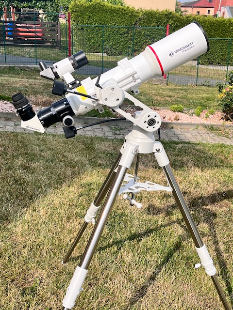

petr74
Příspěvky: 1522
Bydliště: Stribro
Věk: 51
#3022
Příspěvek od petr74 »
Bresser AR 102/600 mm a AZ Twilight I zatim odzkoušeno na zahradě
