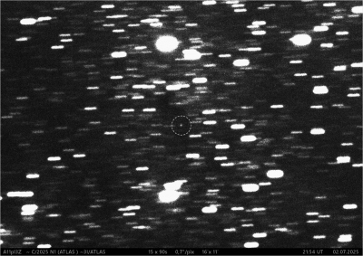

Přehlídka ATLAS objevila těleso s předběžným označením A11pl3Z. Posléze bylo těleso zpětně detekováno na předobjevových snímcích jiných přehlídek, to umožnilo lépe určit dráhu tělesa. Informace o objektu jsou nyní na NEOCP na webu MPC. Excentricita dráhy vychází na zhruba e=6, takže objekt se pohybuje na hyperbolické dráze. Jasnost objektu je okolo 17,5 mag a nyní se pohybuje souhvězdím Střelce v deklinaci cca -19°, u nás dostane něco přes 20° nad jižní obzor. Takže i od nás je objekt fotografovatelný.
Zde snímek A11pl3Z přes robotický dalekohled FRAM v Argentině (30cm ODK + CCD G4-16000), 2. 7. 2025, 68 × 60s. Foto: Martin Mašek/FZU.

Moje včrejší snažení je zde_
Podmínky pro mne příšerné. 3x jsem kontroloval ostření Bahtinovou maskou, protože se mi nelibily ty rozplizlé hvězdy. Graf na PHD pak ukázal, jak vypadá seeing ve výšce 20°, nad mojí střechou starého baráku a přes další budovy v kopci výše.. Graf hbitě lítal +/-2" a občas i výše v obou směrech. RMS RA i DEC na úrovni 1,2" . V to bych normálně nefotil ani 1/2m ohniskem
A ani současná poloha v Mléčné dráze není zrovna nic, pro co by měl člověk jásat
P-S.: ještě k té možn=é jasnosti. Je potřeba brát v úvahu, že se objekt pohybuje v malé výšce nad obzorem a ještě směrem k západu, takže podmínky se nám budou od konce srpna rapidně zhoršovat. 1. září, při hloubce Slunce -13°, bude objekt již jen cca 10°nad obzorem, i když bude mít 14.mag
